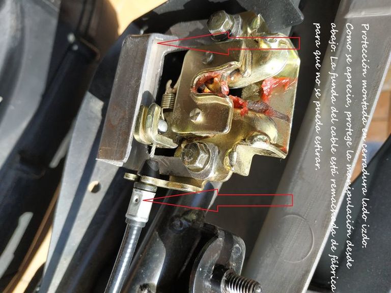

Tiritos Publicado 1 de Diciembre del 2019 Compartir Publicado 1 de Diciembre del 2019 No se si sabéis que las cerraduras van sujetas con 2 tornillos y tienen un poco de movimiento para su ajuste, lo más fácil es aflojar los tornillos y mover la cerradura hacia el lado más favorable y volver a apretar. Aquí os paso la foto de una de las cerraduras de la SD350 que no serán igual, pero para que veáis los 2 tornillos de los que hablo. Un saludo Enlace al comentario Compartir en otros sitios web More sharing options...
jogipacla Publicado 1 de Diciembre del 2019 Autor Compartir Publicado 1 de Diciembre del 2019 Hace 21 minutos , Tiritos dijo: No se si sabéis que las cerraduras van sujetas con 2 tornillos y tienen un poco de movimiento para su ajuste, lo más fácil es aflojar los tornillos y mover la cerradura hacia el lado más favorable y volver a apretar. Aquí os paso la foto de una de las cerraduras de la SD350 que no serán igual, pero para que veáis los 2 tornillos de los que hablo. Un saludo Gracias por tu aporte, yo intenté lo que comentas de las cerraduras y también intenté ajustar los ganchos que van bajo el asiento y que ajustan en las cerraduras, y en el caso de los ganchos la posibilidad de ajuste era mínima y no sirvió de nada, y en el de las cerraduras, almenos en mi moto la posibilidad de ajustarlas es nula. Enlace al comentario Compartir en otros sitios web More sharing options...

Street_R Publicado 3 de Diciembre del 2019 Compartir Publicado 3 de Diciembre del 2019 hola a todos, acabo de llegar del conce de ponerle el baúl a la xciting y de paso le he comentado lo del asiento, pues bien parece que me lo han solucionado, almenos de momento. Según el mercánico el problema no es el ajuste del cables sino que la altura de las dos cerraduras no es la misma, es decir no están al mismo nivel, así que me ha puesto un arandela para subir un poco la cerradura izquierda y como he comentado de momento funciona. Dejaré pasar un tiempo haber si sigue igual y en tal caso ya lo comento y de paso cuaelgo alguna foto para que se vea bien. Enlace al comentario Compartir en otros sitios web More sharing options...
jogipacla Publicado 3 de Diciembre del 2019 Autor Compartir Publicado 3 de Diciembre del 2019 Hace 4 minutos , Street_R dijo: hola a todos, acabo de llegar del conce de ponerle el baúl a la xciting y de paso le he comentado lo del asiento, pues bien parece que me lo han solucionado, almenos de momento. Según el mercánico el problema no es el ajuste del cables sino que la altura de las dos cerraduras no es la misma, es decir no están al mismo nivel, así que me ha puesto un arandela para subir un poco la cerradura izquierda y como he comentado de momento funciona. Dejaré pasar un tiempo haber si sigue igual y en tal caso ya lo comento y de paso cuaelgo alguna foto para que se vea bien. Muchas gracias compañero, ya nos dirás dentro de unos dias si se ha solucionado definitivamente y así yo le pondré también unas arandelas. Si el problema es ese, cojonudo. ¡ole! por tu mecánico. Enlace al comentario Compartir en otros sitios web More sharing options...
jogipacla Publicado 12 de Diciembre del 2019 Autor Compartir Publicado 12 de Diciembre del 2019 En 3/12/2019 en 21:04 , Street_R dijo: hola a todos, acabo de llegar del conce de ponerle el baúl a la xciting y de paso le he comentado lo del asiento, pues bien parece que me lo han solucionado, almenos de momento. Según el mercánico el problema no es el ajuste del cables sino que la altura de las dos cerraduras no es la misma, es decir no están al mismo nivel, así que me ha puesto un arandela para subir un poco la cerradura izquierda y como he comentado de momento funciona. Dejaré pasar un tiempo haber si sigue igual y en tal caso ya lo comento y de paso cuaelgo alguna foto para que se vea bien. Hola compañero, queria saber si después de varios dias y de haberte colocado la arandela en la cerradura el mecánico tal como comentaste si el asiento se sigue abriendo correctamente. Muchas gracias. Enlace al comentario Compartir en otros sitios web More sharing options...
Street_R Publicado 12 de Diciembre del 2019 Compartir Publicado 12 de Diciembre del 2019 Hace 3 horas, jogipacla dijo: Hola compañero, queria saber si después de varios dias y de haberte colocado la arandela en la cerradura el mecánico tal como comentaste si el asiento se sigue abriendo correctamente. Muchas gracias. hola, de momento perfecto y lo abro una 6-8 veces al día, en todas las posiciones de la llave y con el botón (de hecho voy probando), esperaba unos días más para asegurarme, he estado mirando donde está la arandela y no la veo, este fin de semana lo miraré bien y si no veo donde han puesto la arandela se lo preguntaré al mecánico, en breve te comento. Un saludo Enlace al comentario Compartir en otros sitios web More sharing options...
jogipacla Publicado 12 de Diciembre del 2019 Autor Compartir Publicado 12 de Diciembre del 2019 Hace 19 minutos , Street_R dijo: hola, de momento perfecto y lo abro una 6-8 veces al día, en todas las posiciones de la llave y con el botón (de hecho voy probando), esperaba unos días más para asegurarme, he estado mirando donde está la arandela y no la veo, este fin de semana lo miraré bien y si no veo donde han puesto la arandela se lo preguntaré al mecánico, en breve te comento. Un saludo Perfecto, pués ya dirás donde va la arandela y yo lo probaré. Muchas gracias. Un saludo. Enlace al comentario Compartir en otros sitios web More sharing options...
