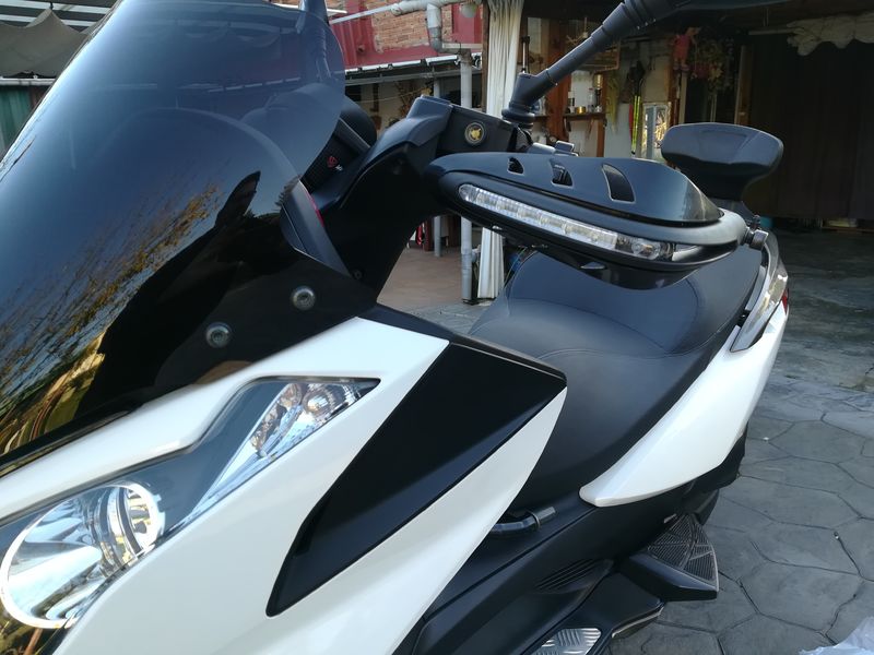

fjcorcoles Publicado 20 de Noviembre del 2019 Compartir Publicado 20 de Noviembre del 2019 Buenos días a tod@s, Es mi primer post en este foro del que me siento, aunque novato, muy interesado por la explicaciones que se dan en él. Muchas gracias a todos por compartirlas y a los administradores por hacer bien las cosas . Estoy interesado en montarle a mi SD 125 (E4) unos guardamanos, he visto varios por el internet de los chinos y lo que encuentro no es muy de mi agrado y me gustaría montarle unos guardamanos de la marca o similar, pero buenos ¿Alguien sabe donde los puedo encontrar? Gracias de antemano. Saludos a todos. Enlace al comentario Compartir en otros sitios web More sharing options...

killemall03 Publicado 1 de Diciembre del 2019 Compartir Publicado 1 de Diciembre del 2019 Buenos días, yo he comprado y montado estos, no hacen milagros pero si que desvian un poco el aire directo, la verdad es que algo se notan. Enlace al comentario Compartir en otros sitios web More sharing options...

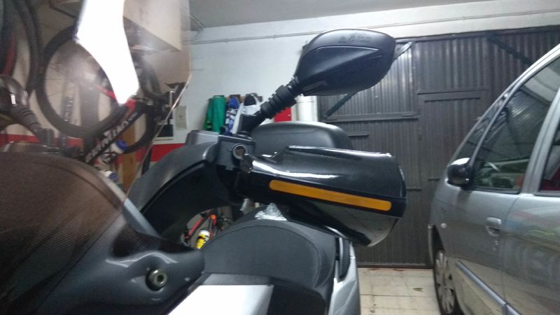

lotlancemad Publicado 1 de Diciembre del 2019 Compartir Publicado 1 de Diciembre del 2019 Yo acabo de poner estos del AliExpress .no quedan mal y protegen bastante la mano. Enlace al comentario Compartir en otros sitios web More sharing options...

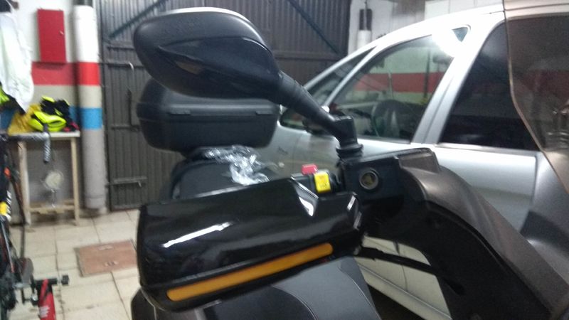

fjcorcoles Publicado 15 de Enero del 2020 Autor Compartir Publicado 15 de Enero del 2020 Buenos días chicos, Gracias killemall03 y lotlancemad por mostrar vuestras máquinas con los guardamanos que habeis instalado. En la Euro4 los contrapesos están puestos con un tornillo que rosca dentro del tubo y no con expansores como en modelos anteriores, además se empotra en el contrapeso, con lo que el tornillo es mucho mas gordo y no sirve cualquier guardamanos. Al final le he instalado unos del chino que, aunque no me convencen mucho la estética, si son bastante efectivos quitandote el "chorro" de aire frío que realmente es lo que te congela las manos. Los he puesto transparentes y hay con varios tonos de ahumado. Los alargos, esa chapa con dos taladros, no son necesarios para la Euro4. Y hay que hacerle un taladro como indico en la foto para que se pueda bloquear el manillar, con el taladro que viene no se puede ya que choca con la cúpula, insisto en la Euro4. Por cierto los he fijado con la tuerca que sujeta las manetas. Yo lo noto bastante, de hecho a unos 10 grados de temperatura ambiente llevo guantes de verano . Cuando pueda os subo unas fotitos de como ha quedado en mi SD. Saludos Enlace al comentario Compartir en otros sitios web More sharing options...
