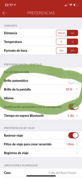

Hola a todos. Llevo varios días notando que la luz azul del cuadro la que indica que está a full a la máxima potencia cuando le da la gana baja la intensidad del color osea como si estuviera más apagada y cuando quiere se pone normal la moto anda igual no noto fallos de nada no se si es que se habran fundidos algunas bombillas del cuadro o algo. La moto tiene 4 meses
Es porque tienes seleccionado brillo automático en la luz del cuadro ( cambia en función de la luz exterior, se nota sobre todo de noche que al pasar bajo farolas luce más y cuando no le llega nada de luz se atenúa ), lo puedes cambiar en la app de noodoe, en el perfil/ ajustes / preferencias / brillo automático
