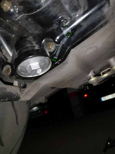

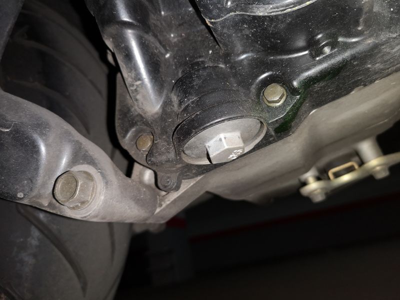

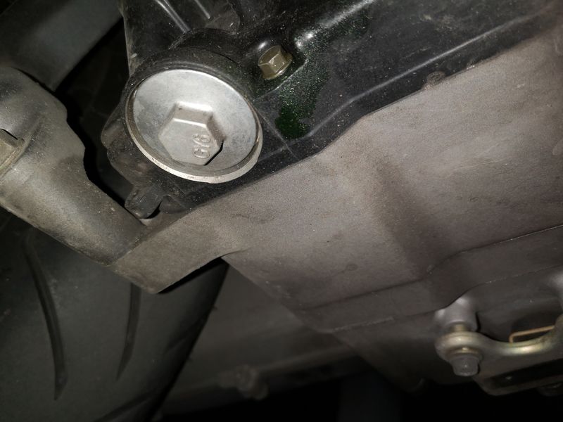

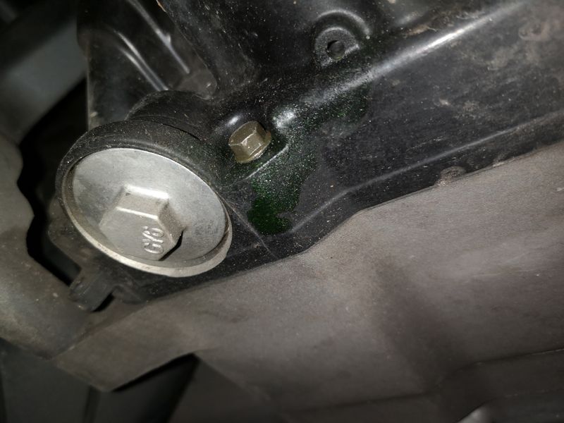

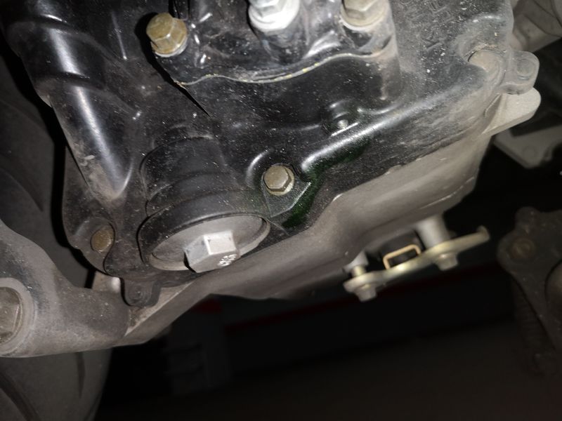

Morenokymco Publicado 11 de Noviembre del 2019 Compartir Publicado 11 de Noviembre del 2019 Buenas a todos amigos, tengo una SuperDink 125 con un año de "vida" acabo de pasar la revisión de los 5.000 el miércoles pasado y hoy al llegar al garaje me da por revisar a ver si no pierde nada de aceite ni refrigerante asi que me agacho con la linterna del movil y me pongo a revisar todos los tornillos...... Y he visto que pierde un pelin de liquido verde chillón, parece refrigerante, por un pequeño agujerito. Imagino que habrán rellenado el liquido y han hechado de más, y está echando el sobrante por ese agujero que me imagino que será para ello. De todas formas os dejo unas fotos y me decís a ver qué opináis vosotros, un saludo. Enlace al comentario Compartir en otros sitios web More sharing options...
carfre69 Publicado 12 de Noviembre del 2019 Compartir Publicado 12 de Noviembre del 2019 Buenos días , a mi me paso lo mismo en la 350 y fue el retén de la bomba de agua, ese agujero es un avisador de los dos retenes que hay dentro,pasate por el concesionario y que e lo mires para eso esta la garantia,un saludo Enlace al comentario Compartir en otros sitios web More sharing options...
Morenokymco Publicado 12 de Noviembre del 2019 Autor Compartir Publicado 12 de Noviembre del 2019 Hace 13 minutos , carfre69 dijo: Buenos días , a mi me paso lo mismo en la 350 y fue el retén de la bomba de agua, ese agujero es un avisador de los dos retenes que hay dentro,pasate por el concesionario y que e lo mires para eso esta la garantia,un saludo Mil gracias amigo. Enlace al comentario Compartir en otros sitios web More sharing options...
ashrambo Publicado 12 de Noviembre del 2019 Compartir Publicado 12 de Noviembre del 2019 Si te cambiaron refrigerante puede ser sobrante de la purga, el tornillo de drenaje esta mas arriba.Limpialo todo y verifica que no pierde por el orificio de más abajo. En este foro esta mas que hablado este temahttps://www.forokymco.es/topic/16622-bomba-de-agua-reten-mecanico-averia-silenciosa/Enviado desde mi SM-A405FN mediante Tapatalk Enlace al comentario Compartir en otros sitios web More sharing options...
Morenokymco Publicado 14 de Enero del 2020 Autor Compartir Publicado 14 de Enero del 2020 En 12/11/2019 en 20:28 , ashrambo dijo: Si te cambiaron refrigerante puede ser sobrante de la purga, el tornillo de drenaje esta mas arriba. Limpialo todo y verifica que no pierde por el orificio de más abajo. En este foro esta mas que hablado este temahttps://www.forokymco.es/topic/16622-bomba-de-agua-reten-mecanico-averia-silenciosa/ Enviado desde mi SM-A405FN mediante Tapatalk Finalmente me cambiaron los retenes de la bomba de agua en garantia y ya ha dejado de perder. Enlace al comentario Compartir en otros sitios web More sharing options...

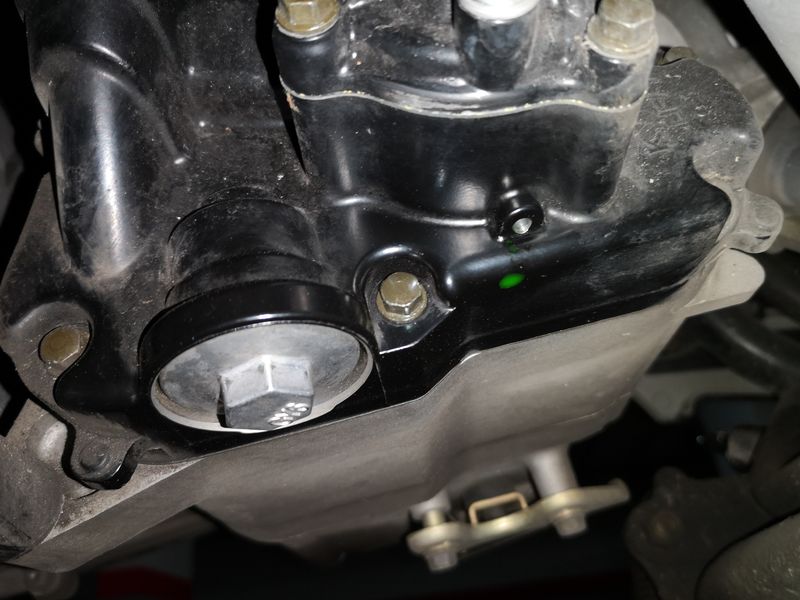

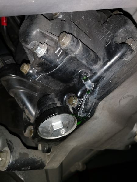

Morenokymco Publicado 30 de Enero del 2020 Autor Compartir Publicado 30 de Enero del 2020 Bueno señores pues practicamente 2 meses despues de que me reparasen ésta avería, cambiasen los retenes de la bomba de agua y tal, esta noche al llegar al garaje para aparcar la moto me da por agacharme y revisar de nuevo toda la zona y me encuentro con ésta bonita mancha de nuevo. (Todas las semanas posteriores al arreglo estuve revisandolo y como no manchaba ni salia nada al mes deje de revisarlo y lo di por solucionado). Yo ya no se qué hacer, me ha salido mala esta SuperDink, porque la anterior que tuve no me dio un solo fallo, con ésta que la compré nueva ya son dos veces las que me tira refrigerante, el cierre del asiento el cierre derecho no me cerraba bien unos dias y al final se soluciono solo, las pastilas de freno delanteras se las ha comido en 6.000 km. casi enteras, pinche rueda trasera con solo 5.000km. (se que esto no tiene nada que ver con la moto pero es para que veais la mala suerte que estoy teniendo con esta moto), me gaste 20 pavos en reparar pinchazo con gusanillo y al llevarla al taller al dia siguiente para que me arreglasen bien el pinchazo vulcanizando por dentro el neumatico me dijeron que el destrozo habia sido muy grande y que no se podia vulcanizar, ale 93 pavazos de neumatico nuevo....... Y ahora vuelta al taller a que me vuelvan a solucionar el tema del liquido refriferante que pierde, madre mia...... En julio me hace los dos años la moto asi que tengo que aprovechar ahora que esta en garantia. En fin....... Enlace al comentario Compartir en otros sitios web More sharing options...
carfre69 Publicado 31 de Enero del 2020 Compartir Publicado 31 de Enero del 2020 Buenas,te cuento mi caso me cambiaron 3 veces el retén de la bomba ,unas veces perdía refrigerante y otra aceite ,todo eso cada 6000 Km a la tercera vez la vendí ,todo eso con dos años,un saludo Enlace al comentario Compartir en otros sitios web More sharing options...
Morenokymco Publicado 31 de Enero del 2020 Autor Compartir Publicado 31 de Enero del 2020 Hace 3 horas, carfre69 dijo: Buenas,te cuento mi caso me cambiaron 3 veces el retén de la bomba ,unas veces perdía refrigerante y otra aceite ,todo eso cada 6000 Km a la tercera vez la vendí ,todo eso con dos años,un saludo Pues me alegra saber que no soy el unico, debe ser un fallo muy generalizado en este modelo, la llevare a que me lo cambien de nuevo antes de que se me acabe la garantia y si una vez pasada la garantia me sigue pasando me planteare venderla y buscar otro modelo, lo mas seguro es que me vaya a Yamaha o a Honda, pero ya me sacare el A2 y me iré a por una 300 o 400....... La verdad es que no me pierde casi nada, pasan dias y dias y dias y no tiene mancha, alomejor tira cuestion de 2/3 gotas a la semana o cada dos semanas...... La puedo utilizar perfectamente porque lo que pierde es tan poco que no afecta para nada pero no me hace ni puñetera gracia haberme gastado 4.300 euros en una moto nueva, un modelo que se supone que es bueno, tener solo 6.000 kilometros hechos y no llegar ni a los dos años y ya andar con éstas cosas. (Además no se sabe en qué momento pueda empezar a ir a más la pérdida). Otra cosa que me parece muy preocupante es que en Kymco no den una solucion que arregle este problema completamente. ¿Alguien sabria cómo me puedo poner en contacto con Kymco para exponerles el caso? No creo que vuelva a comprar Kymco en la vida. Enlace al comentario Compartir en otros sitios web More sharing options...
ashrambo Publicado 3 de Febrero del 2020 Compartir Publicado 3 de Febrero del 2020 es que en los talleres a veces solo cambian los retenes y como el eje esta ya deformado con el tiempo joroba los retenes, que te cambien todo en el taller, eje incluido....Enviado desde mi SM-A405FN mediante Tapatalk Enlace al comentario Compartir en otros sitios web More sharing options...

Morenokymco Publicado 4 de Febrero del 2020 Autor Compartir Publicado 4 de Febrero del 2020 Hace 10 horas, Tiritos dijo: Caramba, no es para tanto. ni es un fallo generalizado ni es tan grave, ese agujero está diseñado para que si falla el sello entre el refrigerante y el aceite, que el refrigerante no se mezcle con el aceite y cause una avería mayor, que salga a la calle y se cambia el sello que es una chorrada hacerlo, lo que ocurre es que a veces no se repara bien y queda marcada la zona donde va el sello mecánico y supura una gota hasta que ello solo se vuelve a sellar. Un saludo Bueno pienso que no deberia perder nada de nada y menos en un scooter nuevo con año y pico y 6.000 km. ...... El tema me tiene preocupado porque no se si podria ir a más esa perdida o en que puede acabar todo ésto, y encima doy por solucionada la averia y me vuelve a perder a los dos meses, pues dime tu si no es para preocuparse...... Esperemos que sea como tu dices y se vuelva a sellar solo, esperare un mes mas antes de llevarla al taller, tengo garantia hasta julio...... El sabado limpie la mancha verde esa que puse en las fotos y ayer al mirar tenia ésto, una mini gotita. Enlace al comentario Compartir en otros sitios web More sharing options...
