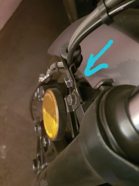

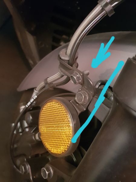

Ese ruido me empezo al llevar unos 200km. La lleve al taller y me dijo el mecanico lo mismo, que si las pastillas flotantes y demas historias, me tuve que ir y fue a mas ese ruido. Volvi a llegarme al taller y el nene que se supone que esta aprendiendo giro el soporte del cable de freno y lo soluciono de momento. Se ve que el cable al frenar o pillar un bache topa en el guardabarros. Hasta hoy no ha vuelto a oirse y la tiene 3200km.

Perdon por el retraso.
En 1/6/2020 en 21:44 , Deivid1.6 dijo:
Hola, a mi tambien me suena ese clack al frenar, he mirado el cable y no veo por donde puede tocar con el guardabarros, podrías enviar alguna foto para ver como hay que girarlo.
un saludo
Perdon por haber tardado en enviarlo.
Espero que te sirva. Un saludo.
