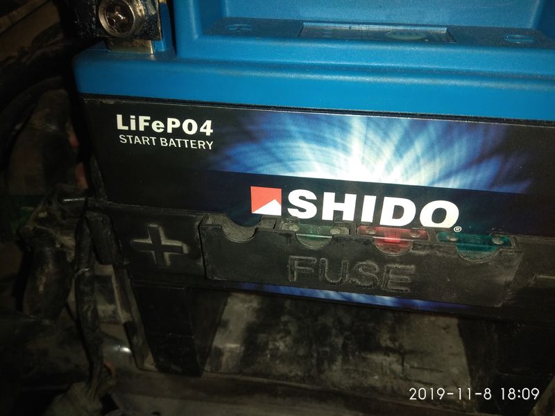

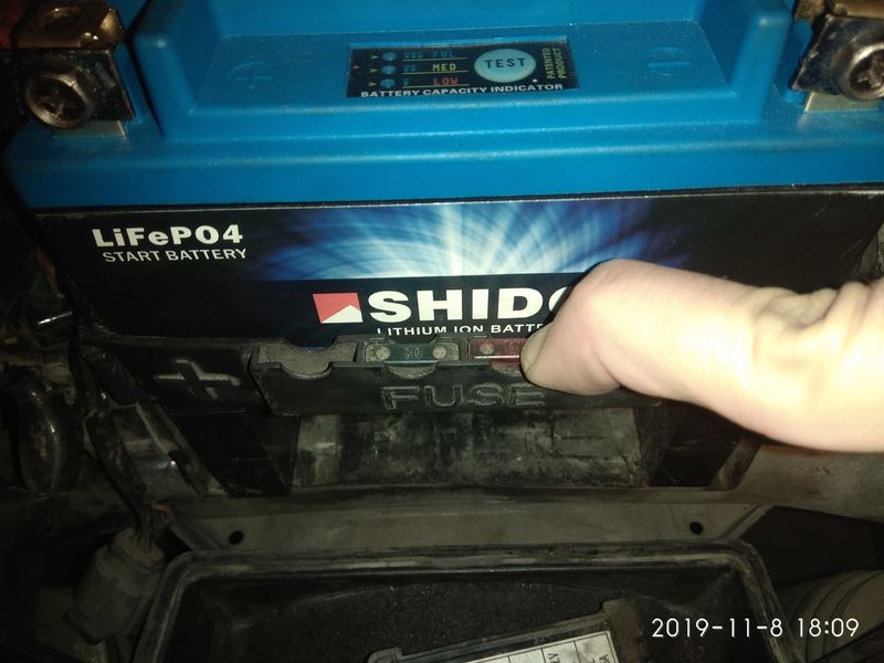

dgarg18 Publicado 8 de Noviembre del 2019 Compartir Publicado 8 de Noviembre del 2019 Buenas noches pues tengo un par de dudillas de la xciting 500 r ABS que he adquirido recientemente, lo primero hoy he empezado con el mantenimiento preventivo y cuál es mi sorpresa tenia el bote de expansión vacío de refrigerante (vine de Guadalajara con ella...) Claro ahora estoy acojonado por si le pasa algo pero la moto funciona bien y no sube la temperatura más de lo normal ni nada, le llenado pero de todas formas mañana desmontare el frente y le llenare por arriba por si acaso, a alguien le ha pasado algo parecido? No he visto fugas ni nada raro... Y otra cosa como la luz del cofre no funciona abro para ver los fusibles y la batería es pequeña pero no sé si es normal adjunto foto, decir que arranca perfecta al toque incluso aunque hace un frío que pela y lleva unos días parada... Hoy le cambiado el filtro del aire también y mañana toca pastillas delanteras que he comprado unas ebc HH y la semana que viene cuando me llegue el aceite pues aceite filtro,bujía y aceite caja transferencia y ya estas navidades abro y cambio correa rodillos y lo que necesite más... Enlace al comentario Compartir en otros sitios web More sharing options...
