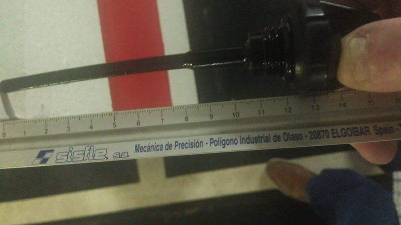

Jorgeabuela Publicado 12 de Diciembre del 2019 Compartir Publicado 12 de Diciembre del 2019 Hace 8 minutos , Tiritos dijo: Yo estaba esperando que el compañero @Jorgeabuela mandara la foto con el metro para confirmar lo que ya sospechamos: que Kymco ha bajado el nivel de aceite en vuestra moto. El motor es el mismo con las varillas viejas que con varillas nuevas, si se confirma y las varillas (ambas) empiezan a contar desde abajo igual, y las nuevas tienen menos rayas, significa que hay que guiarse por las varillas nuevas, y si el compañero ha hecho comprobaciones y la marca nº 7 en frío es el nivel correcto ya que con la nº 8 la moto le tiraba menos, y la nº 7 es igual para las varillas viejas, lo que tocará será borrar las rayas de las varillas viejas del nº 8 hacia arriba (se borran con una lima de uñas), y quedará la varilla vieja como las nuevas. Creo que lo que dices no es correcto, porque la que manda supuestamente es la varilla nueva, y midiendo como tú dices, en ambas debería quedar en la cuarta o quinta raya. Saludos Ahora bajo y os mando la foto, como dice Tiritos debe estar en la misma marca en las motos con la varilla antigua o con la nueva ya que parece que las muescas son iguales , simplemente han quitado muescas para limitar el nivel máximo, antes desde la marca 8 a la 13 estabas dentro de la tolerancia y en cambio con las varillas nuevas a partir de la marca 8 ya tendrías demasiado aceite. Hace 1 hora, Danson dijo: Para dejarla en la 7 raya como lo has hecho. 1) En frío dejándola en la séptima o 2) como marca kymco, 3' encendida y 1' para enfriar y después dejándola en la 7. Yo lo hice como en la segunda y ahora no se si lo he hecho bien. Después bajo y miro en frío como está. Igualmente me parece un poco lamentable que entre nosotros tengamos que dejarla en el punto óptimo. Yo le pregunté a mí mecánico , que es un taller asociado a kymco y donde sellan la garantía lo que me paso y fue el primer sorprendido. El siguió las pautas que marca kymco y quedó en la 12 raya, me comentó. Igualmente le escribió un correo a kymco informando de lo ocurrido y me tiene que contestar con lo que le han dicho. Si puedes contestarme sobre esa duda, gracias Cuando lo medí en frío y en caliente más o menos marcaba lo mismo , encendiendo 3 minutos y dejando reposar bajaba unas 3 líneas es decir : A/frío (marca 8) B/3 minutos ralentí y 1 minuto reposando bajaba a la (marca 5) C/caliente después de circular con ella y más presión en el circuito ( marca 7,5) así la llevo yo Enlace al comentario Compartir en otros sitios web More sharing options...

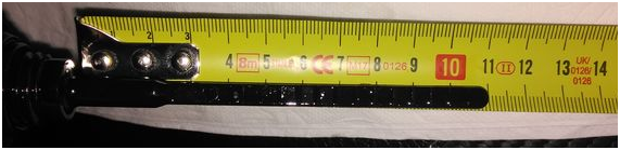

Jorgeabuela Publicado 12 de Diciembre del 2019 Compartir Publicado 12 de Diciembre del 2019 Varilla nueva de 8 muescas Enlace al comentario Compartir en otros sitios web More sharing options...

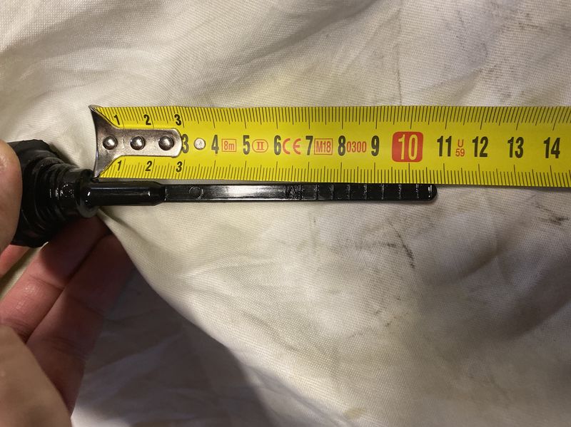

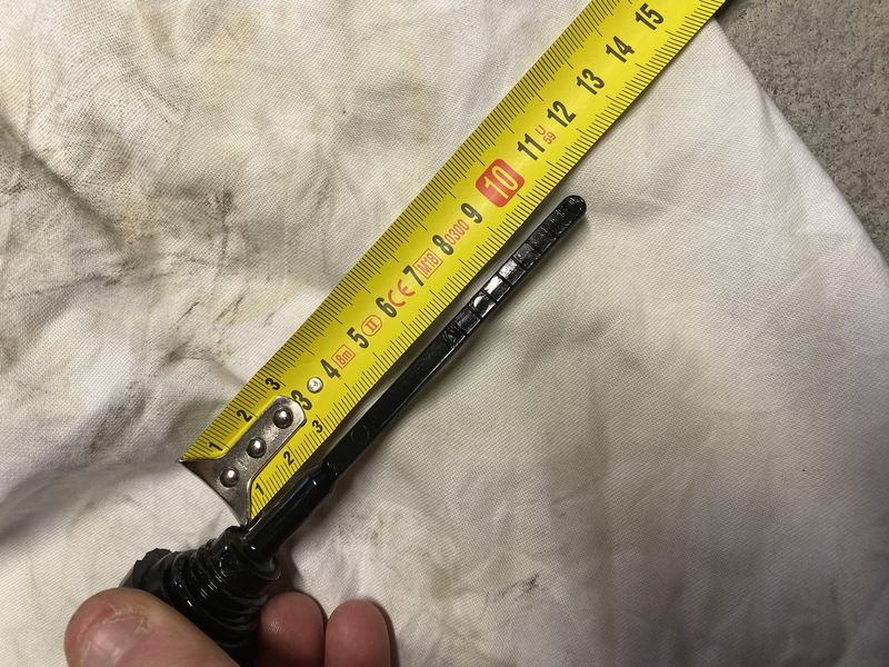

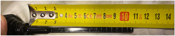

Jorgeabuela Publicado 12 de Diciembre del 2019 Compartir Publicado 12 de Diciembre del 2019 Se ve que ambas miden sobre 11 cm y hay unos 4 centímetros en ambas de la muesca 8 a la punta de la varilla , o lo que es lo mismo unos 7 cm en ambas desde la octava muesca hasta la cabeza de la varilla sin roscar Enlace al comentario Compartir en otros sitios web More sharing options...

Jorgeabuela Publicado 12 de Diciembre del 2019 Compartir Publicado 12 de Diciembre del 2019 Hace 5 minutos , feriber dijo: La tuya @Jorgeabuela: Parece algo más corta que la mía: Pero si que puedo confirmar que siempre que la he sacado del taller, midiendo el nivel con el método Kymco, me quedaban 5 rayas limpias, quedaba entre la 7 y 8 raya, 4 cms. de varilla (que no me ha quedad claro si es el máximo o el óptimo). En las nuevas la marca 8 es la marca de maximo, si no parecen idénticas pero habrá 2 o 3 ml de diferencia , y la marca 8 ( maximo de las nuevas ) está en ambas a 6,8cm de la rosca Enlace al comentario Compartir en otros sitios web More sharing options...
Tiritos Publicado 12 de Diciembre del 2019 Compartir Publicado 12 de Diciembre del 2019 Esos 2 o tres milímetros no son importantes, lo importante es que ambas varillas don iguales y se pueden tratar igual midiendo desde la primera raya hasta la octava, el resto, insisto hay que borrarlas o comprar una varilla de las nuevas para evitar llenar hasta la raya 12 que es contraproducente para el motor y el embrague. @feriber, si siempre te lo han llenado hasta la raya 8 en frio, te lo han llenado bien. Saludos Enlace al comentario Compartir en otros sitios web More sharing options...
