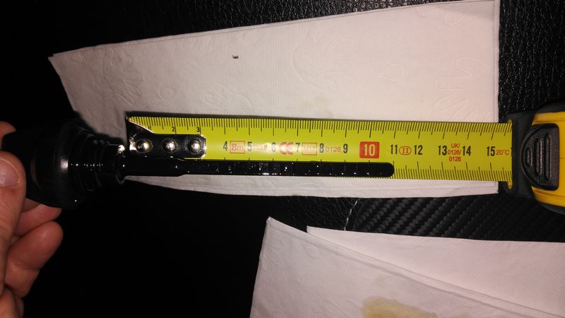

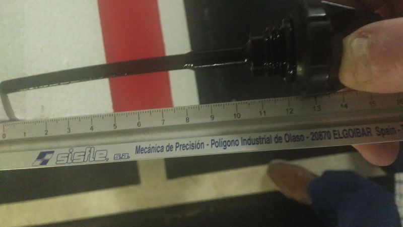

feriber Publicado 2 de Diciembre del 2019 Compartir Publicado 2 de Diciembre del 2019 Hay va la foto prometida: Varilla sola, 11 cm. (lo que entre al tomar el nivel sin roscarla). Varilla hasta el borde del tapón (todo lo que entra en el cárter al roscarla) 12,5 cm. Entre raya y raya hay 5 mm: 13 rayas = 6,5 cm. Perooooo, ya lo mediré mejor, y haré una foto más clara (pillaré un ayudante en el curro ) Enlace al comentario Compartir en otros sitios web More sharing options...
Tiritos Publicado 2 de Diciembre del 2019 Compartir Publicado 2 de Diciembre del 2019 Gracias Feri. Te paso una foto de la mía, que no tiene nada que ver, pero es más fácil medir la así. Saludos EDITO: mi moto es otro modelo, la foto la puse únicamente para ver la forma en que hay que medir en la varilla de la AK que es la que nos interesa en este hilo. Enlace al comentario Compartir en otros sitios web More sharing options...
feriber Publicado 2 de Diciembre del 2019 Compartir Publicado 2 de Diciembre del 2019 En 2/12/2019 a las 20:00, Tiritos dijo: Gracias Feri. Te paso una foto de la mía, que no tiene nada que ver, pero es más fácil medir la así. Saludos Ver más Vaya diferencia.... No tienen nada que ver. Enlace al comentario Compartir en otros sitios web More sharing options...
Tiritos Publicado 3 de Diciembre del 2019 Compartir Publicado 3 de Diciembre del 2019 Ya edité el post para que no haya confusiones, la foto es de la varilla de la SD350, solo la puse para ver la forma de medir la varilla de la AK que es la que nos interesa. Saludos Enlace al comentario Compartir en otros sitios web More sharing options...

Jorgeabuela Publicado 3 de Diciembre del 2019 Compartir Publicado 3 de Diciembre del 2019 Bueno , vistas las 2 varillas juntas creo que queda claro que kymco se dio cuenta que llevar excesivo aceite hacía que la moto fuera peor y han bajado el nivel máximo un buen trozo , pensaban que igual habían reescalado las muescas haciéndolas más grandes en las nuevas varillas de 7 muescas pero viendo la foto creo que las muescas son iguales y han quitado varías muescas para bajar el nivel máximo Enlace al comentario Compartir en otros sitios web More sharing options...

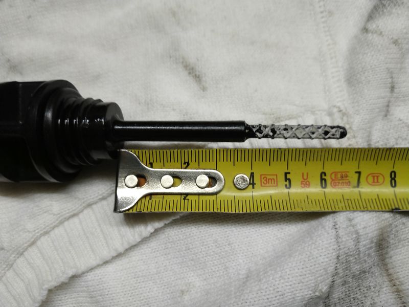

Tiritos Publicado 3 de Diciembre del 2019 Compartir Publicado 3 de Diciembre del 2019 Por favor, poner un metro en la imagen tal como yo la presenté para poder saber exactamente que medida ha dejado KYMCO. Un saludo Enlace al comentario Compartir en otros sitios web More sharing options...
feriber Publicado 10 de Diciembre del 2019 Compartir Publicado 10 de Diciembre del 2019 En 3/12/2019 a las 12:44, Tiritos dijo: Por favor, poner un metro en la imagen tal como yo la presenté para poder saber exactamente que medida ha dejado KYMCO. Un saludo Ver más Me lo han llenado siempre aproximadamente hasta la 8a raya que es son 4 cms. desde la punta, aproximadamente por la marca de 7 cm. (midiendo sin roscar). No me cuadra nada con la otra varilla, 7 cms ni mancharía la punta. (otra cosa es que ésta, esté pensada para medir el nivel con la varilla roscada. Enlace al comentario Compartir en otros sitios web More sharing options...
Tiritos Publicado 10 de Diciembre del 2019 Compartir Publicado 10 de Diciembre del 2019 En 10/12/2019 a las 17:18, feriber dijo: Me lo han llenado siempre aproximadamente hasta la 8a raya que es son 4 cms. desde la punta, aproximadamente por la marca de 7 cm. (midiendo sin roscar). No me cuadra nada con la otra varilla, 7 cms ni mancharía la punta. (otra cosa es que ésta, esté pensada para medir el nivel con la varilla roscada. Ver más Muy bien, falta ver la foto de las varillas nuevas, porque la foto que yo pasé es de la SD350, (solo era para ver la forma de medirla.) En el caso de tu varilla, el centro de la varilla está a 6,5 cm de la rosca, a ver las varillas nuevas donde tienen el centro, (que sería el nivel correcto de referencia) para comparar si Kymco ha movido el nivel de aceite, o solo ha cambiado las varillas. Viendo la foto que ha puesto @Jorgeabuela (a ver si nos sube otra con el metro), yo diría que te han puesto mucho más aceite del máximo. En la varilla del compañero Jorge, el nivel en frío es en la raya 7, y esa raya más o menos correspondería 3 cm más abajo del nivel que te han dejado a tí, por eso interesa saber la medida en la varilla para comparar fielmente. Un saludo EDITO: Tengo que decir que me equivoqué, ya que dices que te lo llenaron siempre por la raya 7 a 4 cm de la punta (no de la rosca), por lo tanto equivaldría más o menos a la raya 7 de las nuevas varillas, con lo cuál sería el máximo actual. Enlace al comentario Compartir en otros sitios web More sharing options...

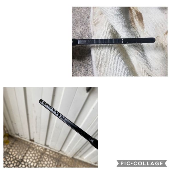

Jorgeabuela Publicado 10 de Diciembre del 2019 Compartir Publicado 10 de Diciembre del 2019 Mañana si me acuerdo hago la foto de la mia, pero viendo la foto del compañero se ve a ojo que las varillas miden lo mismo y las rayas parecen IGUALES , las nuevas solo traen 8 rayas y las anteriores 13 con lo que el nivel máximo de las nuevas varillas creo que coincide con la octava marca de las varillas de 13 marcas , o lo que es lo mismo , kymco ha bajado el nivel MÁXIMO de aceite 5 rayas , mañana paso las medidas exactas Enlace al comentario Compartir en otros sitios web More sharing options...
Jorgeabuela Publicado 10 de Diciembre del 2019 Compartir Publicado 10 de Diciembre del 2019 En 3/12/2019 a las 10:07, Jorgeabuela dijo: Bueno , vistas las 2 varillas juntas creo que queda claro que kymco se dio cuenta que llevar excesivo aceite hacía que la moto fuera peor y han bajado el nivel máximo un buen trozo , pensaban que igual habían reescalado las muescas haciéndolas más grandes en las nuevas varillas de 7 muescas pero viendo la foto creo que las muescas son iguales y han quitado varías muescas para bajar el nivel máximo Ver más Partiendo que cada raya mide lo mismo en los 2 modelos de varillas , no parece que se hayan reescalado las muescas . Aquí se ve que las nuevas con 7 rayas van casi con el nivel máximo de aceite ( casi llega al máximo , raya 8) mientras que en las anteriores va también en la marca 7 , pero muy alejado del nivel máximo que marcaba la raya 13. Parece que llevan la misma cantidad de aceite , así que claramente kymco con las nuevas varillas simplemente ha limitado el nivel máximo de aceite por los problemas detectados por llevar un nivel de aceite demasiado alto. Enlace al comentario Compartir en otros sitios web More sharing options...
Tiritos Publicado 11 de Diciembre del 2019 Compartir Publicado 11 de Diciembre del 2019 En 10/12/2019 a las 21:28, Jorgeabuela dijo: Partiendo que cada raya mide lo mismo en los 2 modelos de varillas , no parece que se hayan reescalado las muescas . Aquí se ve que las nuevas con 7 rayas van casi con el nivel máximo de aceite ( casi llega al máximo , raya 8) mientras que en las anteriores va también en la marca 7 , pero muy alejado del nivel máximo que marcaba la raya 13. Parece que llevan la misma cantidad de aceite , así que claramente kymco con las nuevas varillas simplemente ha limitado el nivel máximo de aceite por los problemas detectados por llevar un nivel de aceite demasiado alto. Ver más Eso parece, si lo confirmas con la nueva foto con medidas, sería conveniente en los que tengan la varilla antigua borrar las 6 rayas últimas con una lima de relojero para evitar errores. (el que no tenga limas, puede hacerlo con una lima de uñas). Lo que es evidente es que el nivel máximo antiguo afectaba al funcionamiento del motor y con toda garantía al deterioro prematuro del aceite. Un saludo Enlace al comentario Compartir en otros sitios web More sharing options...
feriber Publicado 11 de Diciembre del 2019 Compartir Publicado 11 de Diciembre del 2019 En 10/12/2019 a las 17:26, Tiritos dijo: Muy bien, falta ver la foto de las varillas nuevas, porque la foto que yo pasé es de la SD350, (solo era para ver la forma de medirla.) Ver más Ahora me explico.... Me pasa por no leerlo todo Enlace al comentario Compartir en otros sitios web More sharing options...
Jorgeabuela Publicado 11 de Diciembre del 2019 Compartir Publicado 11 de Diciembre del 2019 En 11/12/2019 a las 6:53, Tiritos dijo: Eso parece, si lo confirmas con la nueva foto con medidas, sería conveniente en los que tengan la varilla antigua borrar las 6 rayas últimas con una lima de relojero para evitar errores. (el que no tenga limas, puede hacerlo con una lima de uñas). Lo que es evidente es que el nivel máximo antiguo afectaba al funcionamiento del motor y con toda garantía al deterioro prematuro del aceite. Un saludo Ver más Me he acordado pero no tenía metro a mano, mañana espero pasar la foto con las medidas. Por otro lado creo que el nivel óptimo en las nuevas varillas no corresponde a la mitad de las marcas en las varillas nuevas de 8 rayas( es decir sobre la raya 4 , creo k ahí va algo justa de aceite ) , mas bien pienso que han bajado el nivel máximo por los problemas que ocasiona pero creo que con aceite sobre la raya 7 la moto ya va muy bien al no superar el máximo. En mi caso me la dejaron por encima del nivel máximo ( por encima de la marca 8 de máximo, sobre 1cm por encima más al menos ) la baje a la marca 7 cercana al máximo y noté la mejora claramente. Con está chapa quiero decir que creo que simplemente kymco ha bajado el nivel máximo para corregir un problema pero eso no significa que también pretenda bajar el nivel óptimo , simplemente que por encima de ese máximo la moto va ahogada, pero por debajo aún estando cercano a este la moto va de lujo incluso en la marca 7 , yo después de hacer pruebas la voy a llevar más o menos en la marca 7 siempre . Perdón por la parrafada pero es un poco lío intentar explicar las sensaciones que me ha transmitido la moto probando con diferentes niveles Enlace al comentario Compartir en otros sitios web More sharing options...
Tiritos Publicado 12 de Diciembre del 2019 Compartir Publicado 12 de Diciembre del 2019 En 11/12/2019 a las 22:11, Jorgeabuela dijo: Por otro lado creo que el nivel óptimo en las nuevas varillas no corresponde a la mitad de las marcas en las varillas nuevas de 8 rayas( es decir sobre la raya 4 , creo k ahí va algo justa de aceite ) , mas bien pienso que han bajado el nivel máximo por los problemas que ocasiona pero creo que con aceite sobre la raya 7 la moto ya va muy bien al no superar el máximo. En mi caso me la dejaron por encima del nivel máximo ( por encima de la marca 8 de máximo, sobre 1cm por encima más al menos ) la baje a la marca 7 cercana al máximo y noté la mejora claramente. Ver más Hola Jorge. Tienes toda la razón de que esta moto en la raya central nº 4 estaría muy justa de aceite (si hablamos midiendo en frío), sin embargo llenando hasta la raya 7 en frío, después al medir tal como dice Kymco, queda en la raya 4, que es el nivel óptimo ( el nivel óptimo siempre es en el centro de la varilla en todos los vehículos), pero que ocurriría si medimos en frío como se está acostumbrado en todos los demás vehículos: Que si vemos casualmente que está en la raya 2 o en la 3, realmente cuando arranque 3 minutos, repose 1 minuto, y midamos de nuevo, no marcaría nada ya que baja 3 rayas sobre la medida en frío en la medición correcta, y eso sería hacer trabajar al motor con un nivel de aceite por debajo del mínimo admisible, lo que no augura nada bueno. La conclusión a priori, sería que en este modelo, es necesario revisar la varilla del aceite a menudo, y mantener el nivel en frío de la mitad para arriba, pero sin llegar al máximo. Un saludo Enlace al comentario Compartir en otros sitios web More sharing options...
