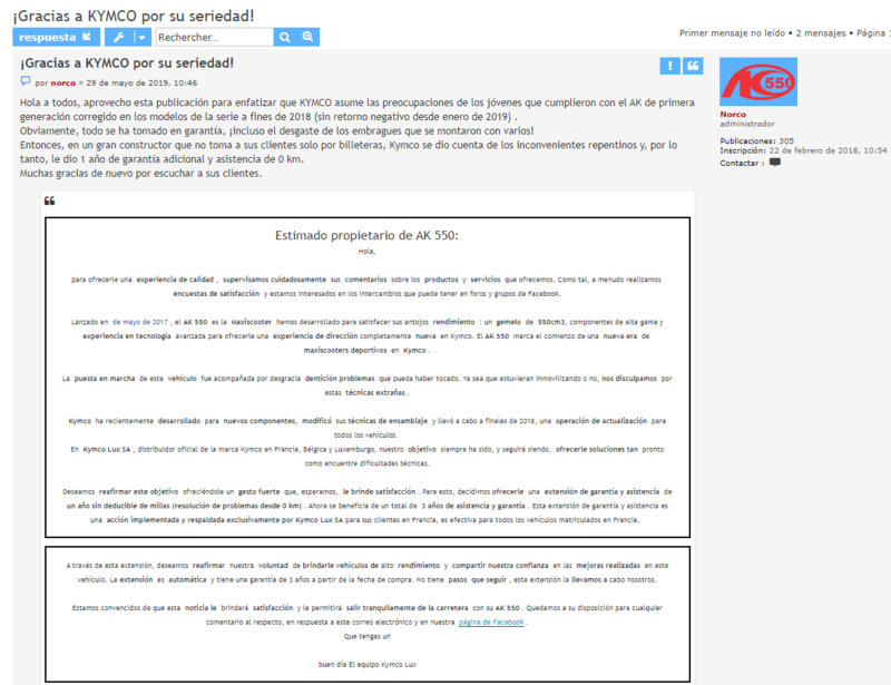

feriber Publicado 7 de Noviembre del 2019 Compartir Publicado 7 de Noviembre del 2019 En todas partes cuecen habas: Esto es una captura el foro Kymco francés. (vista con Chrome "translator" que lo hace bastante bien.) Por si os queréis dar una vuelta: http://kymco-ak-550.com/index.php Enlace al comentario Compartir en otros sitios web More sharing options...

Chulma Publicado 8 de Noviembre del 2019 Compartir Publicado 8 de Noviembre del 2019 Hace 11 horas, feriber dijo: Por si os queréis dar una vuelta: http://kymco-ak-550.com/index.php Me acabo de leer el foro francés y no he visto (lo he mirado por encima) el problema de las bielas y mira que salen cantidad de fallos de la moto Es curioso Salu2 Enlace al comentario Compartir en otros sitios web More sharing options...

cap_hook Publicado 8 de Noviembre del 2019 Compartir Publicado 8 de Noviembre del 2019 Hace 3 horas, Chulma dijo: Me acabo de leer el foro francés y no he visto (lo he mirado por encima) el problema de las bielas y mira que salen cantidad de fallos de la moto Es curioso Salu2 Entrando en el foro, el primer sub-foro se titula "Les problemes", y dentro de ese sub-foro, da la casualidad que el primer hilo que se titula "Ca suffit..." (Basta....) es precisamente donde se habla del problema de las bielas. Hace 2 horas, cajas13 dijo: Allí se ha quedado, me ha estado enseñando todo el proceso y hay que desmontar toda la parte izquierda de la carrocería, tapa del altenador y alguna otra tapa por ahí para llegar a la junta que hay que cambiar que está debajo o cerca de la bomba de aceite. Imagino que también dependerá del trabajo que tengan, evidentemente si le dedicaran hoy la mañana exclusivamente pues al final del día estaría. Ya hubo gente que le hicieron la campaña llevando la moto a primera hora y la tenían lista al final de la mañana. Enlace al comentario Compartir en otros sitios web More sharing options...
