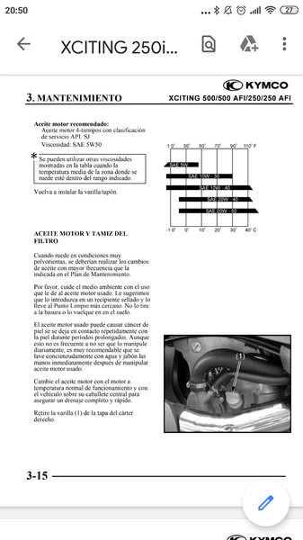

dgarg18 Publicado 2 de Noviembre del 2019 Autor Compartir Publicado 2 de Noviembre del 2019 Según el manual que he descargado pone 5w50 pero no lo encuentro y luego sale una tabla pero no lo entiendo del todo bien lo de las temperaturas Enlace al comentario Compartir en otros sitios web More sharing options...
