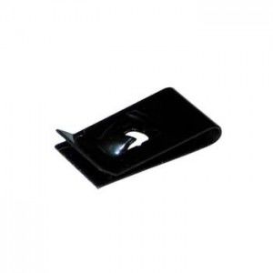

ugena44 Publicado 2 de Noviembre del 2019 Compartir Publicado 2 de Noviembre del 2019 también existen unas grapas, que aunque son para el tornillo rosca chapa, te podrían valer. Enlace al comentario Compartir en otros sitios web More sharing options...
