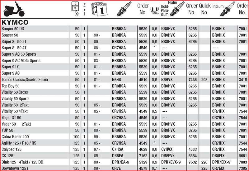

Invitado PaKSQLo Publicado 22 de Junio del 2011 Compartir Publicado 22 de Junio del 2011 Buenas tardes compañia, Alguno puede confirmar si la referencia de la bujia NGK Iridium para nuestras SD 125i es la CR7EIX, tengo que hacerle cambios de aceite y quiero aprovechar para cambiar la bujía. Un saludo Enlace al comentario Compartir en otros sitios web More sharing options...
charlyextreme Publicado 22 de Junio del 2011 Compartir Publicado 22 de Junio del 2011 Esto es un extracto del catalogo de NGK y abajo del todo tienes la downtown 125 que es la misma que la sd 125 con las bujias que puede llevar. Enlace al comentario Compartir en otros sitios web More sharing options...
Invitado PaKSQLo Publicado 23 de Junio del 2011 Compartir Publicado 23 de Junio del 2011 Esto es un extracto del catalogo de NGK y abajo del todo tienes la downtown 125 que es la misma que la sd 125 con las bujias que puede llevar.[attachment=1051]ngkbujias_800x550.JPG[/attachment] Jo brother.... gracias por la info. Saludos Enlace al comentario Compartir en otros sitios web More sharing options...
