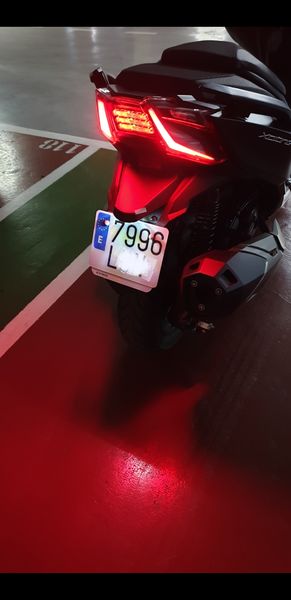

Ya sabéis que kymco anuncia la moto como full led, y es así excepto la luz de matrícula. Alguien la ha cambiado por alguna luz led. Mira que queda fea esa luz amarilla en esos faros traseros...?
Anda....pues no me he fijado ahora que lo dices,jajaj, luego cuando la coja lo miro... No he cambiado por una led, pero imagino que habrá opciones para ello.
Yo llevo días pensando en cambiar el porta matrículas entero o cambiar a led porque si q es verdad q el porta matrículas lleva bombilla y de color amarillento (desentona muchísimos con la moto), lo que aún no me he puesto a trastear a ver q bombilla lleva para poder pedir una led, a ver si alguien la ha cambiado y nos “ilumina” en este aspecto jejejeje y nunca mejor dicho ?
Hace 22 minutos , Elias600 dijo:
Hola
El otro día me fijé y me chocó bastante.
Esta tarde voy a intentar cambiarla ya que tengo alguna por casa. Para desmontarlo, creo que solo hay que girar hacia un lado el portalámparas. Luego os lo diré.
Un saludo
Espero tus comentarios impaciente,  voy a ver si la cambio estos días.
Gracias de antemano ?
Hace 23 horas, Elias600 dijo:
Como no me puedo resistir, he bajado al garaje y os digo que para quitar la bombilla simplemente hay que tirar del portalámparas de goma gris.
Se tira un poco y sale sin ningún problema. La bombilla (creo que el modelo que lleva es T10) la cambiaré esta tarde :esperaquelopiense:
Un saludo
La cambiaste ??? Que modelo de bombilla has puesto? Gracias ?
Hola. Tenía una led guardada y la instale. Se encendía perfectamente. El problema es que es un poco más larga y pegaba en la tulipa y no se puede encajar el casquillo. Tengo que buscar una bombilla más corta.
La bombilla de origen es T10. Creo que es conveniente ponerlo de led porque el casquillo es de plástico blando y creo que con el tiempo y el calor de la bombilla de puede llegar a fastidiar.
Un saludo

Yo por lo menos, no he hablado de llevar como tú dices una linterna en la matrícula, me parece cantoso de coj... lo que yo quería decir, es poner una led como la que lleva la xmax 400 en la matrícula. Es decir quitar esa luz amarilla que para mi gusto, afea la moto y ponerle una más actual. La culpa es de Kymco por lo de su ´full led', cuando no es así.

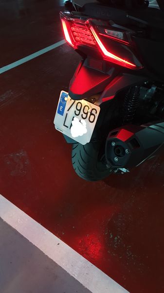

Gracias al compi Elias600 ya la he cambiado y el pequeño cambio se nota mucho. Le da un toque más actual desde luego..
