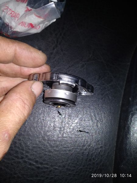

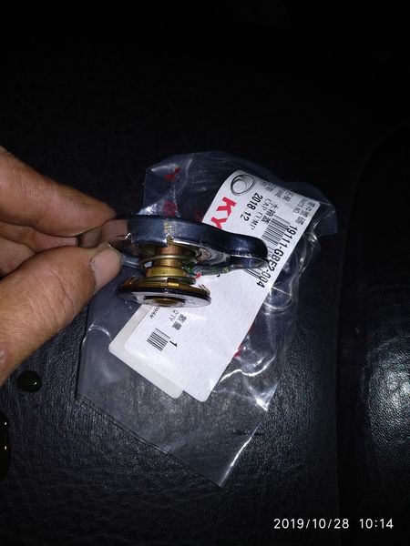

Bueno les comento le he puesto la tapa nueva cual es mi sorpresa que la tapa que tiene puesta no se parece en nada a la original.
Pues e venido al trabajo con ella haciendo unos 20 km por carretera secundaria la temperatura en todo momento en la primeras dos rayas genial la acabo de parar y guauu no suelta agua x el desahogo, de momento todo bien IMG_20191028_101416.jpg.4c426d18405d1370e930f342c672f448.jpg
Gracias por vuestra ayuda y de esto saque algo claro que el mecánico que la llevo creo que no tiene mucha idea.
Nuevamente muchas gracias a todos
La primera foto es la tapa que tenía la segunda es la original
