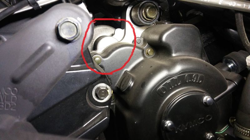

El clac, clac que escuchas es el ruido del solenoide del motor de arranque, eso quiere decir que llega corriente hasta el motor de arranque y todo el sistema de conducir la corriente hasta allí funciona, si no arranca sólo puede ser por batería baja ( que parece que no es el caso porque la has puesto a cargar y tiene 12,7 v ) o por qué el motor de arranque no gira. Si no gira el motor de arranque y le llega corriente como parece, puede fallar porque esté agarrotado ( esto se sabe si absorbe la potencia de la corriente y caen las luces al apretar el botón) o porque tenga las escobillas gastadas ( cuando pasa esto, se le da unos golpecitos al motor de arranque, y al hacer contacto de nuevo las escobillas  suele arrancar ( el motor de arranque en esta moto está a la derecha debajo del asiento.
