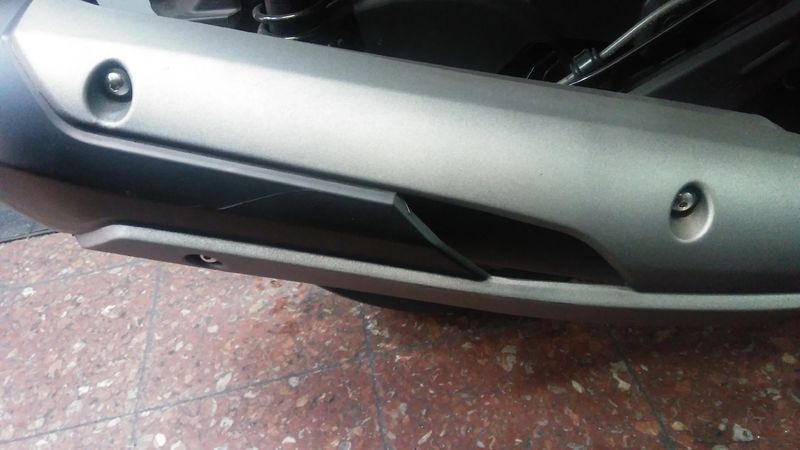

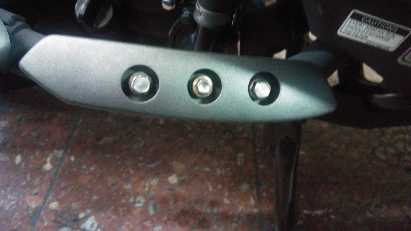

Hoy me ha dado por comprobar los tornillos de los dos embellecedores de escape y he visto que algunos estaban algo flojos, supongo que será debido a las vibraciones. Os comento esto, para que comprobéis de vez en cuando dichos tornillos y no los lleguéis a perder.
Los del embellecedor grande son dos de allen y los del pequeñito son tres exagonales, dos de 10 y uno de 8.

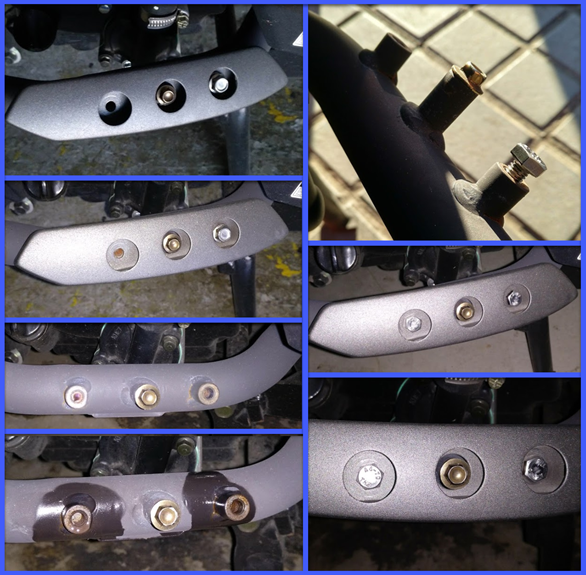

Yo me di cuenta que se había "perdido" uno de os tornillos del embellecedor pequeño del escape y cuando miré de cerca resulta que se había partido.. :blink:
Sería de un golpe? Pues ni idea, ya que el embellecedor estaba intacto, sin ningún rasguño..
La llevo a mi antiguo mecánico e intentan mirarlo con la consecuencia que parten el otro al intentar aflojarlo.. _quemuerdo!!!:
Me dicen que cuando haga la revisión (no recuerdo si iba a ser la segunda) lo miran porque tendrán que soldar y demás..
Me llevo el embellecedor y con un pequeño taladro consigo sacarlos. Compré en LeroyMerlin unos de acero inoxidable exagonales y aunque no tienen la misma forma que los originales, hacen el apaño:
Habría que ir revisando el resto para no perderlos.. (pero como seáis igual de despistados que yo.. lo haréis cuando los hayáis perdido.. :Meparto:)
