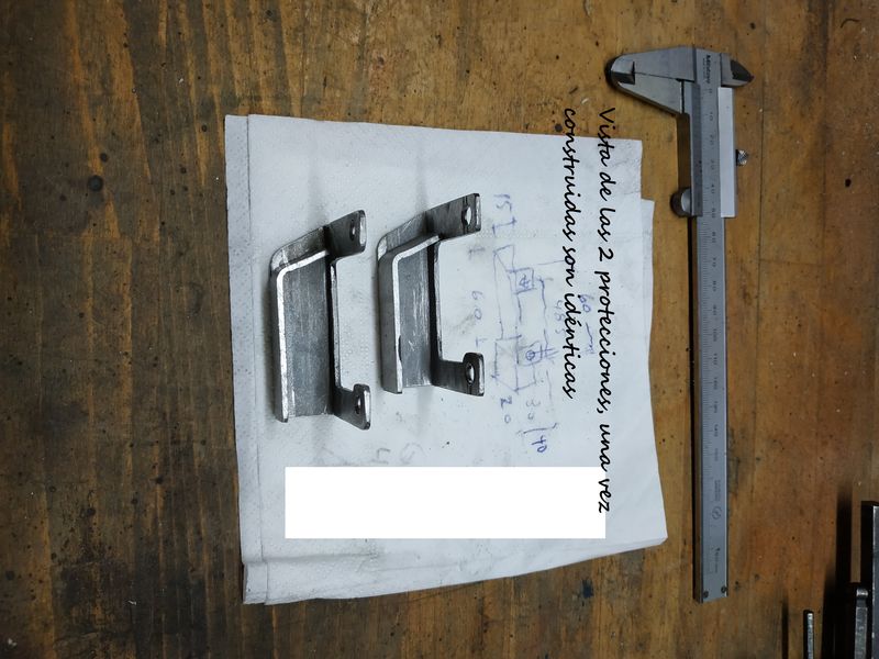

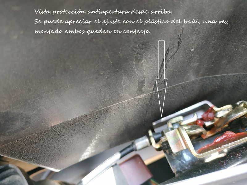

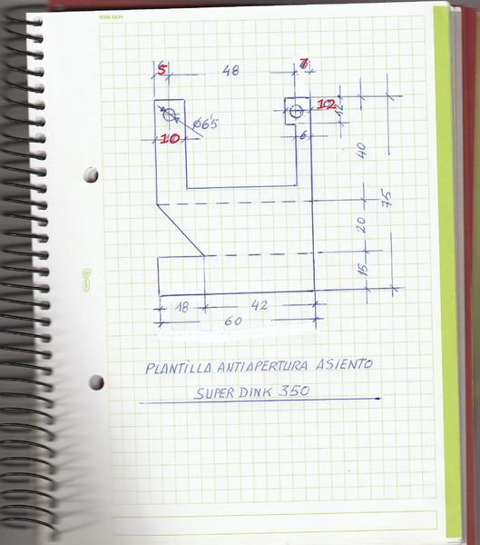

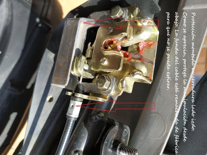

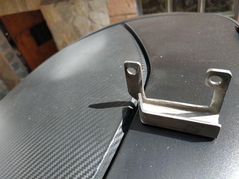

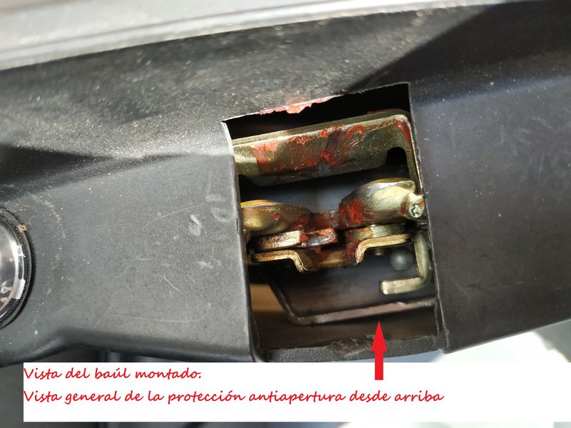

Tiritos Publicado 2 de Octubre del 2019 Compartir Publicado 2 de Octubre del 2019 Hola chicos/as. Hoy voy a pasaros un brico de construcción y colocación de unas protecciones para evitar que nos abran el baúl, ya sé que hay otras plantillas similares para la SD 300 que otros compañeros del foro se han construido, pero esta es exclusiva para la SD 350 ABS. También sé que lo hago un poco tarde, pero no he tenido necesidad de hacerlo antes ya que nunca me han tocado la moto, pero la verdad es que siempre he estado con miedo a que me abran el baúl y me quiten los cascos. Os paso las fotos del brico que creo que hablan por sí solas, también os paso las medidas en la plantilla por si alguien quiere construírsela, yo he utilizado un trozo de perfil de acero de 60x40x2mm solo he tenido que ir recortando y al final plegar una aleta y ajustar a la medida que me pedía. Un saludo Enlace al comentario Compartir en otros sitios web More sharing options...

carlos675 Publicado 3 de Octubre del 2019 Compartir Publicado 3 de Octubre del 2019 un brico muy currado... aunque, perdón por la ignorancia... su función exacta, cual es?? impide que empujen la palanca de apertura desde fuera? y eso como lo hacen? al no tener baúl desconozco el despiece y como pueden forzar esa zona Enlace al comentario Compartir en otros sitios web More sharing options...
Chulma Publicado 3 de Octubre del 2019 Compartir Publicado 3 de Octubre del 2019 Hace 4 minutos , carlos675 dijo: un brico muy currado... aunque, perdón por la ignorancia... su función exacta, cual es?? impide que empujen la palanca de apertura desde fuera? y eso como lo hacen? al no tener baúl desconozco el despiece y como pueden forzar esa zona No es para el baúl, es para el cofre bajo el asiento, si no me equivoco, es para evitar que estiren el cable y se abra el asiento, aunque no veo muy bien el funcionamiento, a ver si @Tiritos nos lo aclara un poco más Salu2 Enlace al comentario Compartir en otros sitios web More sharing options...
carlos675 Publicado 3 de Octubre del 2019 Compartir Publicado 3 de Octubre del 2019 Hace 19 minutos , Chulma dijo: No es para el baúl, es para el cofre bajo el asiento, si no me equivoco, es para evitar que estiren el cable y se abra el asiento, aunque no veo muy bien el funcionamiento, a ver si @Tiritos nos lo aclara un poco más Salu2 en el enunciado y en el post habla claramente de baúl...donde guarda los cascos Enlace al comentario Compartir en otros sitios web More sharing options...
abhang Publicado 3 de Octubre del 2019 Compartir Publicado 3 de Octubre del 2019 Es que confundimos los términos, hablamos indistintamente de baúl y cofre; entiendo que es en el cofre, no en la "maleta", para entendernos. Enlace al comentario Compartir en otros sitios web More sharing options...
Tiritos Publicado 3 de Octubre del 2019 Autor Compartir Publicado 3 de Octubre del 2019 Hola, se le puede llamar baúl o cofre, el castellano es muy rico, pero siempre nos referimos al espacio de carga bajo el asiento. De todos es conocido que los amigos de lo ajeno se instruyen de cómo abrirlo, y aquí no podemos explicar cómo lo hacen, pero lo que protege esa placa antiapertura es que no se pueda manipular el mecanismo desde el exterior. El tema de manipular los cables ya lo ha mejorado el fabricante en las últimas versiones y no está fácil. Saludos Enlace al comentario Compartir en otros sitios web More sharing options...
carlos675 Publicado 3 de Octubre del 2019 Compartir Publicado 3 de Octubre del 2019 Hace 14 minutos , Tiritos dijo: Hola, se le puede llamar baúl o cofre, el castellano es muy rico, pero siempre nos referimos al espacio de carga bajo el asiento. De todos es conocido que los amigos de lo ajeno se instruyen de cómo abrirlo, y aquí no podemos explicar cómo lo hacen, pero lo que protege esa placa antiapertura es que no se pueda manipular el mecanismo desde el exterior. El tema de manipular los cables ya lo ha mejorado el fabricante en las últimas versiones y no está fácil. Saludos aclarado entonces, gracias Enlace al comentario Compartir en otros sitios web More sharing options...
