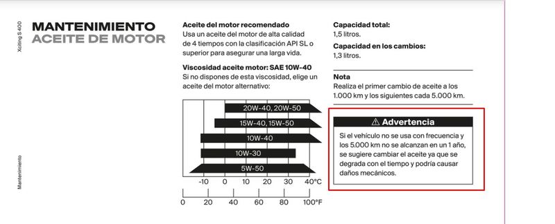

solermarvi Publicado 26 de Septiembre del 2019 Compartir Publicado 26 de Septiembre del 2019 A dia de hoy estoy pendiente de probar la xciting 400 s, y este es un tema que me hace dudar con la XMAX. Leyendo el manual de instrucciones en el plan de mantenimiento dice que cada 5000 Km o 6 meses hay que reemplezarlo, pero si sigo leyendo en el cambio de aceite dice Si el vehículo no se usa con frecuencia y los 5.000 km no se alcanzan en un 1 año, se sugiere cambiar el aceite ya que se degrada con el tiempo y podría causar daños mecánicos. Por lo cual yo entiendo, que no hay que hacerlo cada seis meses. Enlace al comentario Compartir en otros sitios web More sharing options...

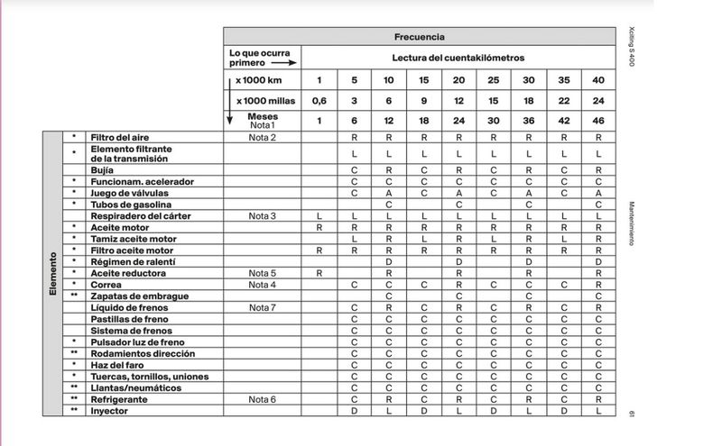

Chulma Publicado 26 de Septiembre del 2019 Compartir Publicado 26 de Septiembre del 2019 El problema viene por que la tabla está mal escrita, se mal interpreta y los concesionarios se aprovechan La tabla, las columnas de mantenimiento están separadas por frecuencias de km o intervalos de tiempo y en la cabeza de la tabla nos reza un lacónico "Lo que ocurra primero", ésto lo llevan arrastrando desde hace años y para los modelos de hasta 125cc aún puede tener algo de lógica pero para los modelos superiores no Cambiar un aceite a los 6 meses sin haber hecho ni 3.000km me parece una aberración que sólo tiene un sentido, hacer caja Salu2 Enlace al comentario Compartir en otros sitios web More sharing options...
Tiritos Publicado 26 de Septiembre del 2019 Compartir Publicado 26 de Septiembre del 2019 Hace 2 horas, solermarvi dijo: Leyendo el manual de instrucciones en el plan de mantenimiento dice Si el vehículo no se usa con frecuencia y los 5.000 km no se alcanzan en un 1 año, se sugiere cambiar el aceite ya que se degrada con el tiempo y podría causar daños mecánicos. Por lo cual yo entiendo, que no hay que hacerlo cada seis meses. Saludos Enlace al comentario Compartir en otros sitios web More sharing options...

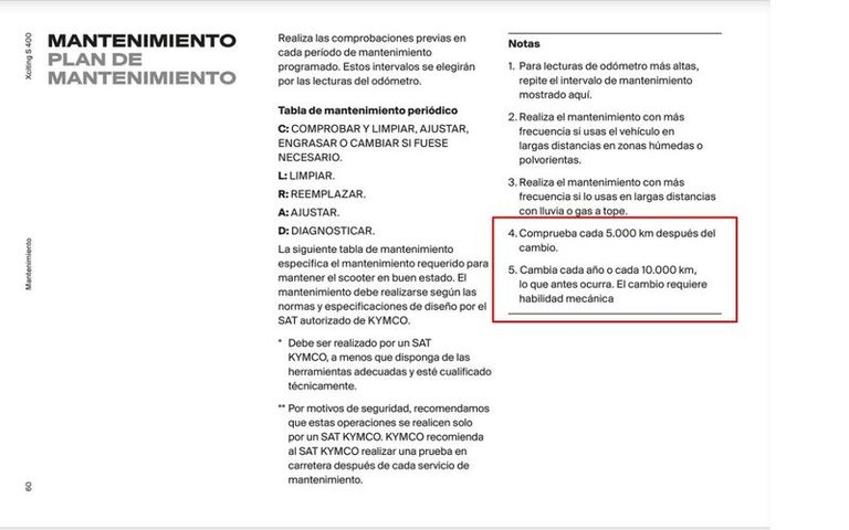

bavic Publicado 26 de Septiembre del 2019 Compartir Publicado 26 de Septiembre del 2019 Buenas leyendo el manual de usuario y la garantia, no dice nada de que se tenga que hacer cada 6 meses. Si no que se hagan comprobaciones periódicas para el buen uso de la moto. Es decir: Que según el planing que tenemos lo mas adecuado y perfecto sería cada 5k kilometros o 6 meses, pero... y aquí viene lo que debéis de tener en cuenta. Es que no es obligatorio pasar cada 6 meses, dado en en el libro estipula que "Si no se utiliza el vehículo con frecuencia, y no llega a los 5k Kilómetros, se sugiere cambiar el aceite al llegar al año" Vamos, que no hay que preocuparse. Por parte de la garantía se excluiria si, no cumplieramos este mínimo. ( 5000km o 1 año) pero ellos con ámbito de que te gastes mas dinero es que te digan que para que este en perfectas condiciones lo hagas cada 6 meses! UN SALUDO espero que os haya ayudado. Dicho esto y para los "Nuevos" si que es obligatoria pasar la de los 1000km o antes de los 6 meses si no se retira la garantía (Asumo que lo sabéis, pero no es malo refrescarlo) pasar una buena tarde. Enlace al comentario Compartir en otros sitios web More sharing options...

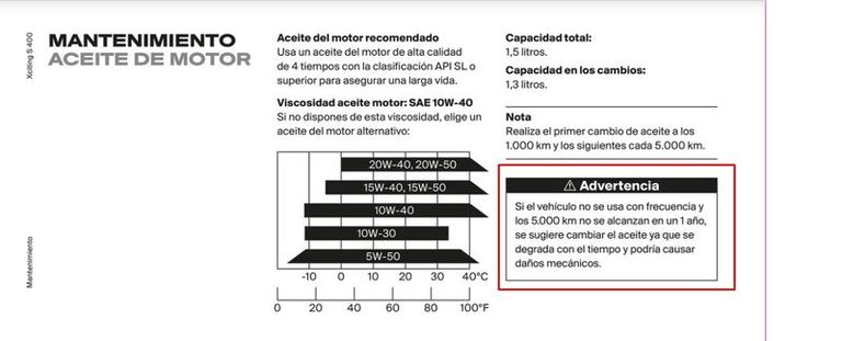

devons Publicado 27 de Septiembre del 2019 Compartir Publicado 27 de Septiembre del 2019 Buenas, os adjunto capturas de como se ve en el manual: Enlace al comentario Compartir en otros sitios web More sharing options...
bavic Publicado 27 de Septiembre del 2019 Compartir Publicado 27 de Septiembre del 2019 Hace 16 minutos , devons dijo: Buenas, os adjunto capturas de como se ve en el manual: Si exacto, y si pasas la siguiente página verás lo que he estado comentando. Enlace al comentario Compartir en otros sitios web More sharing options...
devons Publicado 27 de Septiembre del 2019 Compartir Publicado 27 de Septiembre del 2019 Hace 2 minutos , bavic dijo: Si exacto, y si pasas la siguiente página verás lo que he estado comentando. Cierto, lo acabo de editar para subir la tercera imagen que aclara mejor lo que indicais. Enlace al comentario Compartir en otros sitios web More sharing options...
Chulma Publicado 27 de Septiembre del 2019 Compartir Publicado 27 de Septiembre del 2019 La 1ª imagen (la de los 10.000km o una vez al año) habla del aceite de la transmisión La última imagen sí que habla del aceite del motor y deja claro que hay que cambiarlo a los 5.000km o una vez al año Y en la imagen del medio (la de la tabla) podemos leer el lacónico "lo que ocurra primero" que hace referencia a los km y a los tiempos y es donde se produce la mala interpretación, que en este manual la subsanan con la coletilla de una vez al año en la página del aceite del motor, pero que en otros manuales, al no estar aclarado, muchos talleres te "venden" que es cada 6 meses Salu2 Enlace al comentario Compartir en otros sitios web More sharing options...
Tiritos Publicado 27 de Septiembre del 2019 Compartir Publicado 27 de Septiembre del 2019 Completamente de acuerdo con la explicación de @Chulma La primera imagen habla de la " Nota 5 " que está en el cuadro indicando el cambio del aceite reductora. Saludos Enlace al comentario Compartir en otros sitios web More sharing options...
JD400 Publicado 28 de Septiembre del 2019 Compartir Publicado 28 de Septiembre del 2019 Saben que? haciendo de "abogado del diablo", yo creo que quisieron decir a los 6 meses revisar y a los 12 cambiar.....puede que sea problemas de la traducción. ¿no creen? Con la calidad actual tanto de aceites como de maquinas, me suena mas lógico. Enlace al comentario Compartir en otros sitios web More sharing options...
