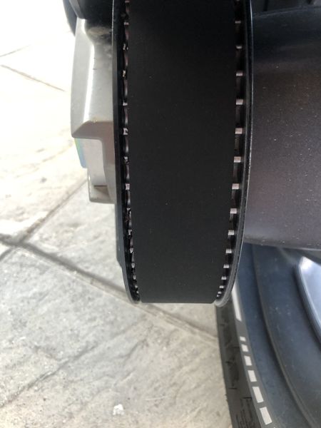

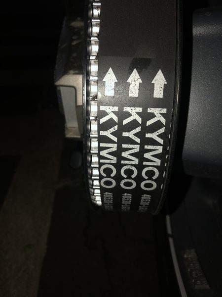

Hola. Alguien sabría decirme si es normal que cuando cojo la moto del garaje después de estar parada en toda la noche la correa está pegada a la derecha y en cuanto ando unos kilómetros se queda centrada?.
Es un efecto curioso pero con explicacion: Cuando la correa gira, obedece al centraje de la rueda, si va al centro es porque está bien regulada, y seguro que no te hace el molesto ruido que comentan otros.Si cuando está fría se va hacia un lateral es porque se liberan las tensiones que la obligan a centrarse, porque las correas no son perfectas, se fabrican partiendo de una tira longitudinal que luego se une para formar un "aro", y no queda perfecto, por eso he comentado alguna vez que si las correas tienen "vicio" se puede corregir con el centraje adecuado.
