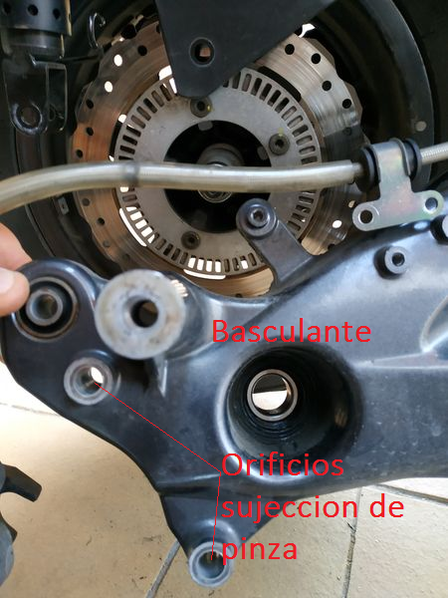

Tiritos Publicado 18 de Abril del 2020 Compartir Publicado 18 de Abril del 2020 También es posible, sobre todo si se oye en un solo punto que obedezca a una desalineación de rueda, como en esa moto la transmisión es por correa a rueda, cuando se tensa la correa no queda bien alineada la rueda o disco que va en la misma con la pinza, eso está en un buen mecánico que centre y tense adecuadamente la correa, y luego verifique la alineación de la pinza de freno con el disco ( la pinza se puede calzar con láminas ) y fallo de Kymco de no fabricar ese disco flotante para que sea autialineable. (Si la pinza trabaja desalineada con el disco, termina el disco deformado y hace alabeos provocando un roce en la pastilla siempre en el mismo punto Un saludo Enlace al comentario Compartir en otros sitios web More sharing options...
Nachokxct300 Publicado 18 de Abril del 2020 Compartir Publicado 18 de Abril del 2020 Hace 3 horas, Tiritos dijo: También es posible, sobre todo si se oye en un solo punto que obedezca a una desalineación de rueda, como en esa moto la transmisión es por correa a rueda, cuando se tensa la correa no queda bien alineada la rueda o disco que va en la misma con la pinza, eso está en un buen mecánico que centre y tense adecuadamente la correa, y luego verifique la alineación de la pinza de freno con el disco ( la pinza se puede calzar con láminas ) y fallo de Kymco de no fabricar ese disco flotante para que sea autialineable. (Si la pinza trabaja desalineada con el disco, termina el disco deformado y hace alabeos provocando un roce en la pastilla siempre en el mismo punto Un saludo La pinza de freno va al eje de la rueda.es decir. La pinza siempre va a estar alineada con el disco.a no ser que allá algún problema..... pero la pinza es solidaria al eje. Enlace al comentario Compartir en otros sitios web More sharing options...
Tiritos Publicado 18 de Abril del 2020 Compartir Publicado 18 de Abril del 2020 T Hace 1 hora, Nachokxct300 dijo: La pinza de freno va al eje de la rueda.es decir. La pinza siempre va a estar alineada con el disco.a no ser que allá algún problema..... pero la pinza es solidaria al eje. Yo no tengo la AK, pero la pinza siempre está sujeta al basculante, te lo has mirado bien? En el caso de la AK el basculante en la derecha de la rueda, tiene la ranura para tensar la rueda para tirar de la correa, al igual que en la parte izquierda, si el eje de la rueda se tensa más de un lado que de otro, se produce una desalineacion angular del disco respecto a la parte fija que es la pinza. Un saludo Enlace al comentario Compartir en otros sitios web More sharing options...
Nachokxct300 Publicado 18 de Abril del 2020 Compartir Publicado 18 de Abril del 2020 Hace 1 hora, Tiritos dijo: T Yo no tengo la AK, pero la pinza siempre está sujeta al basculante, te lo has mirado bien? En el caso de la AK el basculante en la derecha de la rueda, tiene la ranura para tensar la rueda para tirar de la correa, al igual que en la parte izquierda, si el eje de la rueda se tensa más de un lado que de otro, se produce una desalineacion angular del disco respecto a la parte fija que es la pinza. Un saludo Si. si me lo mire bien.yo por desgracia si tengo la ak y le e desmontado casi en su totalidad.y las pinzas de freno traseras casi todas van como en la ak.ya que todas no van pero me atrevo a decir que el 80%si"estan ancladas al eje de la rueda trasera. es cierto que al basculante va como metida en una ranura pero solo es una guía para que al frenar no se gire la pinza.pero repito.la pinza no está solidaria al basculante sino al eje de la rueda.lo podéis comprobar en cualquier moto. Enlace al comentario Compartir en otros sitios web More sharing options...
Tiritos Publicado 18 de Abril del 2020 Compartir Publicado 18 de Abril del 2020 Hace 53 minutos , Nachokxct300 dijo: Si. si me lo mire bien.yo por desgracia si tengo la ak y le e desmontado casi en su totalidad.y las pinzas de freno traseras casi todas van como en la ak.ya que todas no van pero me atrevo a decir que el 80%si"estan ancladas al eje de la rueda trasera. es cierto que al basculante va como metida en una ranura pero solo es una guía para que al frenar no se gire la pinza.pero repito.la pinza no está solidaria al basculante sino al eje de la rueda.lo podéis comprobar en cualquier moto. No pretendo discutir compañero, si tú que la tienes dices que va así, pues amén, pero yo se bien lo que me digo y si yo la tuviera, ese problema lo tendría solucionado, como muchos otros que se pueden corregir de manera sencilla. Un saludo Enlace al comentario Compartir en otros sitios web More sharing options...
Nachokxct300 Publicado 18 de Abril del 2020 Compartir Publicado 18 de Abril del 2020 Hace 1 hora, Nachokxct300 dijo: Si. si me lo mire bien.yo por desgracia si tengo la ak y le e desmontado casi en su totalidad.y las pinzas de freno traseras casi todas van como en la ak.ya que todas no van pero me atrevo a decir que el 80%si"estan ancladas al eje de la rueda trasera. es cierto que al basculante va como metida en una ranura pero solo es una guía para que al frenar no se gire la pinza.pero repito.la pinza no está solidaria al basculante sino al eje de la rueda.lo podéis comprobar en cualquier moto. Hace 2 minutos , Tiritos dijo: No pretendo discutir compañero, si tú que la tienes dices que va así, pues amén, pero yo se bien lo que me digo y si yo la tuviera, ese problema lo tendría solucionado, como muchos otros que se pueden corregir de manera sencilla. Un saludo No. no estoy discutiendo.para nada.pero vuelvo a decir que la pinza de freno de las motos,hablo siempre de la trasera.van solidarias al eje no es comprensible ni lógico que al tensar una cadena...correa como es el caso se tenga que centrar la pinza.por eso en las motos va así. tengo mucha experiencia en tema de motos y todas van así.lo podéis comprobar no lo digo yo por que si.insisto no es discusión eh?simplemente aclarar.un saludo Hace 2 horas, Tiritos dijo: T Yo no tengo la AK, pero la pinza siempre está sujeta al basculante, te lo has mirado bien? En el caso de la AK el basculante en la derecha de la rueda, tiene la ranura para tensar la rueda para tirar de la correa, al igual que en la parte izquierda, si el eje de la rueda se tensa más de un lado que de otro, se produce una desalineacion angular del disco respecto a la parte fija que es la pinza. Un saludo Si. si me lo mire bien.yo por desgracia si tengo la ak y le e desmontado casi en su totalidad.y las pinzas de freno traseras casi todas van como en la ak.ya que todas no van pero me atrevo a decir que el 80%si"estan ancladas al eje de la rueda trasera. es cierto que al basculante va como metida en una ranura pero solo es una guía para que al frenar no se gire la pinza.pero repito.la pinza no está solidaria al basculante sino al eje de la rueda.lo podéis comprobar en cualquier moto. Enlace al comentario Compartir en otros sitios web More sharing options...
Tiritos Publicado 19 de Abril del 2020 Compartir Publicado 19 de Abril del 2020 A continuación pongo una foto de como van sujetas las pinzas de freno trasero en los scooter, pero en la Ak tienes razón, la pinza va sujeta a un soporte que va alineado con el eje de rueda, acompañando la posición de la rueda. (Como las que llevan transmisión por cadena). Saludos .Scooters normales Enlace al comentario Compartir en otros sitios web More sharing options...
Nachokxct300 Publicado 19 de Abril del 2020 Compartir Publicado 19 de Abril del 2020 Hace 4 horas, Tiritos dijo: A continuación pongo una foto de como van sujetas las pinzas de freno trasero en los scooter, pero en la Ak tienes razón, la pinza va sujeta a un soporte que va alineado con el eje de rueda, acompañando la posición de la rueda. (Como las que llevan transmisión por cadena). Saludos .Scooters normales Claro.en las scooter que la rueda no llevan tensión de cadena o correas que la rueda solo tiene una posición así es .la pinza a algún sitio se tiene que anclar.pero del caso en concreto del que se estaba hablando no era este. Enlace al comentario Compartir en otros sitios web More sharing options...
sisoma77 Publicado 19 de Abril del 2020 Compartir Publicado 19 de Abril del 2020 Hace 20 horas, Tiritos dijo: No pretendo discutir compañero, si tú que la tienes dices que va así, pues amén, pero yo se bien lo que me digo y si yo la tuviera, ese problema lo tendría solucionado, como muchos otros que se pueden corregir de manera sencilla. Un saludo como se podria hacer ? yo le cambie pastillas de freno y esta asi .... antes no. un saludo Enlace al comentario Compartir en otros sitios web More sharing options...
Tiritos Publicado 19 de Abril del 2020 Compartir Publicado 19 de Abril del 2020 Hace 2 horas, sisoma77 dijo: como se podria hacer ? yo le cambie pastillas de freno y esta asi .... antes no. un saludo Lo primero sería desmontar las pastillas, aprovechar para limpiarlas con un poco de lija, y comprobar que el disco no tiene oscilaciones (que no esté torcido), si el disco está torcido y alabea, para corregirlo hay que cambiar el disco. Si el disco está bien y las pastillas son nuevas, hay que frenar con fuerza de vez en cuando y soltar, para que se desgasten un poco y se autoalineen con el disco, lo de tocar suavemente el freno es lo peor, porque solo les sale brillo y se endurecen cristalizándose, también hay que regular bien el freno de mano para que no obligue al roce y produzca el mismo efecto. Un saludo Enlace al comentario Compartir en otros sitios web More sharing options...
sisoma77 Publicado 19 de Abril del 2020 Compartir Publicado 19 de Abril del 2020 Hace 5 minutos , Tiritos dijo: Lo primero sería desmontar las pastillas, aprovechar para limpiarlas con un poco de lija, y comprobar que el disco no tiene oscilaciones (que no esté torcido), si el disco está torcido y alabea, para corregirlo hay que cambiar el disco. Si el disco está bien y las pastillas son nuevas, hay que frenar con fuerza de vez en cuando y soltar, para que se desgasten un poco y se autoalineen con el disco, lo de tocar suavemente el freno es lo peor, porque solo les sale brillo y se endurecen cristalizándose, también hay que regular bien el freno de mano para que no obligue al roce y produzca el mismo efecto. Un saludo las puse al principio de la cuarentena ... y frenaba fojito para rodarlas.... el tema del freno de manos sabes como se mira y regula? un saludo y gracias. Enlace al comentario Compartir en otros sitios web More sharing options...
