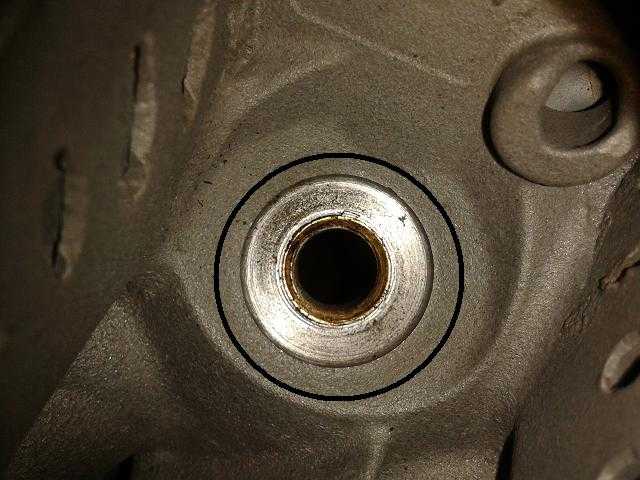

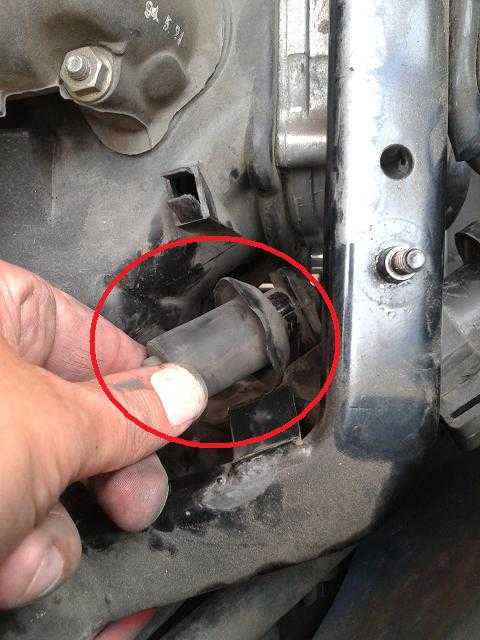

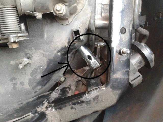

tiroseno Publicado 20 de Junio del 2012 Compartir Publicado 20 de Junio del 2012 Hola a todos, gracias a este post he conseguido cambiar la bujía de mi Kymco People, os dejo unas fotos: 1.- Se tiene que quitar el capuchón de la bujía, es tirar. 2.- Se queda un agujero que es donde esta la bujía. 3.- Con la herramienta de bujías, la desatornillamos y atornillamos la nueva. Enlace al comentario Compartir en otros sitios web More sharing options...
