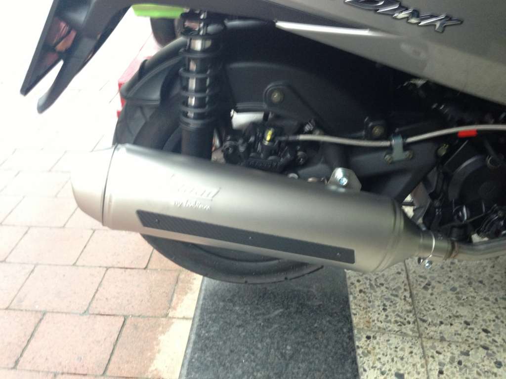

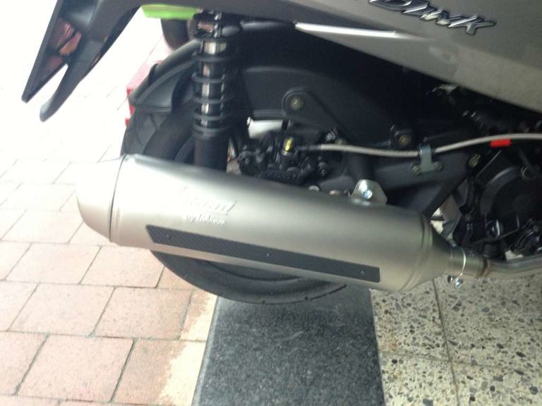

Iker.jordi Publicado 7 de Abril del 2013 Compartir Publicado 7 de Abril del 2013 Revision+escape+variador+montaje= 569€ clavaos. Te dejo unas fotillos Enlace al comentario Compartir en otros sitios web More sharing options...
Invitado Markkess Publicado 7 de Abril del 2013 Compartir Publicado 7 de Abril del 2013 Iker.jordi dijo: Revision+escape+variador+montaje= 569€ clavaos. Te dejo unas fotillos Y sólo el variador J.costa? Enlace al comentario Compartir en otros sitios web More sharing options...
Iker.jordi Publicado 10 de Abril del 2013 Compartir Publicado 10 de Abril del 2013 El variador 210 creo, lo mas caro fue el escape Enlace al comentario Compartir en otros sitios web More sharing options...

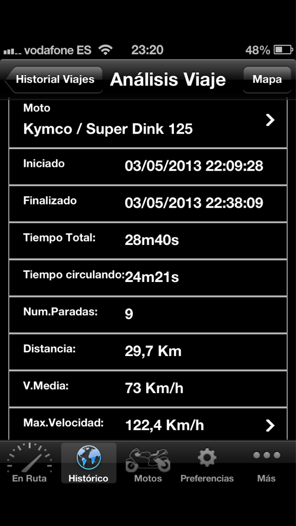

Iker.jordi Publicado 22 de Mayo del 2013 Compartir Publicado 22 de Mayo del 2013 sadim dijo: Hola iker.jordi y q tal te va? Cuanto te pilla? mi idea también es ponerle el variado y el tubo pero estoy algo indeciso Pues desde que lo llevo solo he apretao un solo dia, y se puso a 122km/h de Gps ( unos 130 de marcador) en llano a 9000rpm Enlace al comentario Compartir en otros sitios web More sharing options...
asuaro Publicado 31 de Mayo del 2015 Compartir Publicado 31 de Mayo del 2015 Yo 130 no llego, con variador Jcosta y escape, tiene la moto 3 años y medio. Enlace al comentario Compartir en otros sitios web More sharing options...

Rikytowna Publicado 8 de Junio del 2015 Compartir Publicado 8 de Junio del 2015 Iker.jordi dijo: No lo dludes!!! Yo le he montao a la mia el jcosta evo3r, y el cambio es espectacular, mas velocidad a menos revoluciones= a menos consumo. Tambien le he cambiado el escape, le he puesto un leovince 4road. El sonido brutal, no parece ina 125. Lo he echo todo en la revision de los 1000 Iker y no te afecta la garantia el cambiar el tubo y variador? Enlace al comentario Compartir en otros sitios web More sharing options...

CUCUIBIZA Publicado 10 de Junio del 2015 Compartir Publicado 10 de Junio del 2015 Rikytowna dijo: Iker.jordi dijo: No lo dludes!!! Yo le he montao a la mia el jcosta evo3r, y el cambio es espectacular, mas velocidad a menos revoluciones= a menos consumo. Tambien le he cambiado el escape, le he puesto un leovince 4road. El sonido brutal, no parece ina 125. Lo he echo todo en la revision de los 1000 Iker y no te afecta la garantia el cambiar el tubo y variador? Si lo pides tu por tu cuenta y lo montas o te lo monta un taller que no sea donde compraste la moto olvidate de la garantía ,siempre que tengas un problema le van a echar la culpa a que tocaste la moto. Ahora bien si vas al taller donde compraste la moto lo negocias con ellos, ellos te venden el tubo, te lo instalan y se llevan la pasta no te pondrán ningún problema para la garantía. Todo se trata de dinero, es triste pero es asi. llorando_ A ti te saldra mucho mas caro pero merece la pena por si después tienes algun problema. Te contesto yo porque aquí no te an dicho nada... claro_que_si paz_ saludos Enlace al comentario Compartir en otros sitios web More sharing options...
