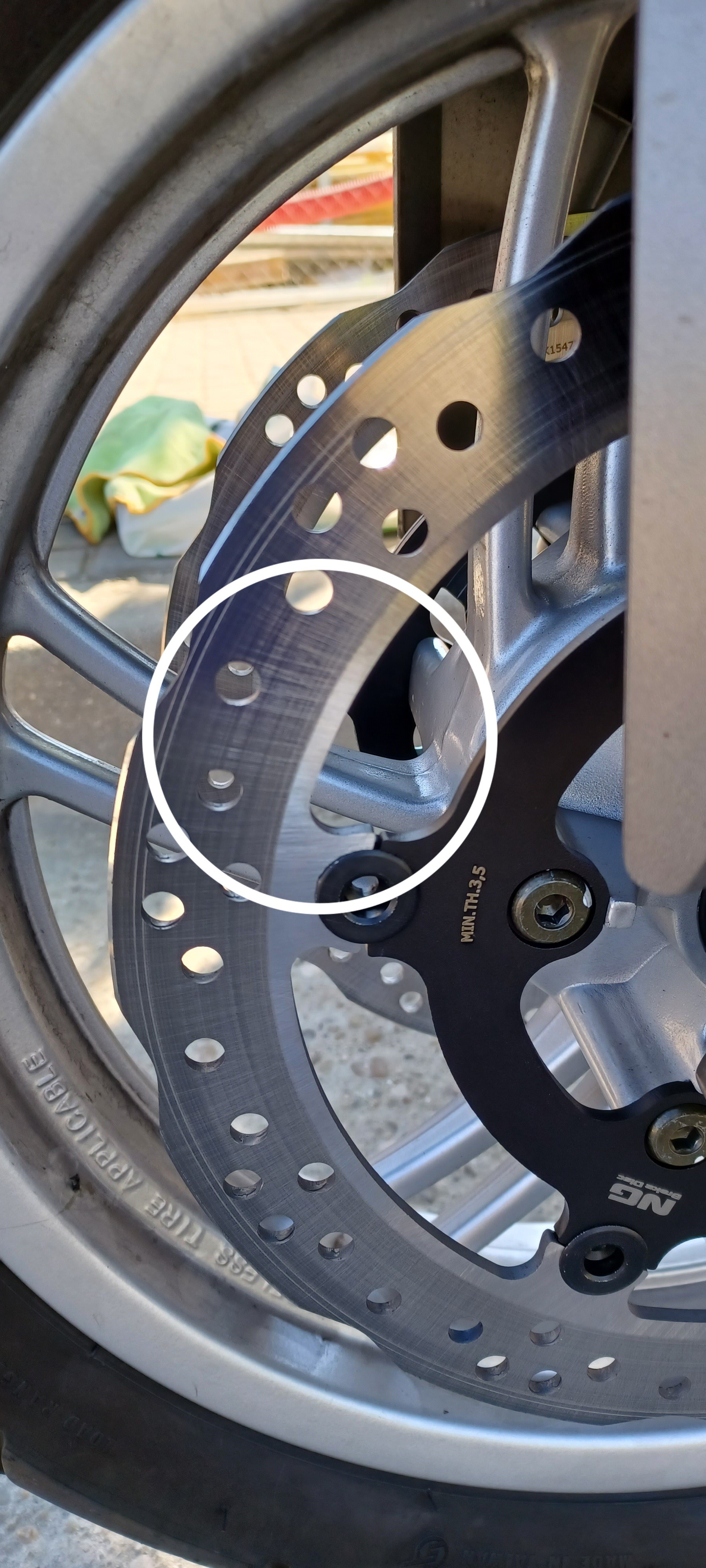

Joseval Publicado 26 de Junio del 2022 Compartir Publicado 26 de Junio del 2022 Buenos días a todos !!! Después de unos 80 Kms. el nuevo equipo de frenos ha continuado adaptándose y ya sí que aprecio una gran mejora en la frenada, sin temblores, ni ruidos, ni traqueteos ahora si frena como dios manda, mucho más que antes sin ninguna duda. Ahora bien, he observado, como podréis ver en las fotos que os adjunto, que las pastillas no cubren la totalidad de las pistas del los discos. En un principio pensé que podía ser un fallo en la fabricación del disco y que podían haber enviado por error unos discos de 270 mm. en lugar de los de 280... y no, los discos cumplen con las especificaciones del fabricante al milímetro, el problema viene de las pastillas, las Brembo 07100XS. Aunque en el propio catálogo de brembo indican que esta es la referencia correcta para la xciting 400, ya véis también en las fotos que aunque la forma de la pastilla es la misma que las de origen, en realidad no lo es. La pastilla brembo es bastante más pequeña y el ferodo lo mismo, lo que hace que no se apoye en el disco en su totalidad, vaya cagada. La cuestión es que me gustaría saber si a alguno os ha ocurrido lo mismo, pues supongo que estas pastillas las habréis montado más de uno. Ahora espero que estas brembo sean tan blanditas como se comenta y que se desgasten rápido sin castigar demasiado los discos... Saluditos !!! Upssss, de momento sólo puedo subir 1 foto, más tarde lo volveré a intentar... Enlace al comentario Compartir en otros sitios web More sharing options...
lord486 Publicado 26 de Junio del 2022 Compartir Publicado 26 de Junio del 2022 hace 3 horas, Joseval dijo: Buenos días a todos !!! Después de unos 80 Kms. el nuevo equipo de frenos ha continuado adaptándose y ya sí que aprecio una gran mejora en la frenada, sin temblores, ni ruidos, ni traqueteos ahora si frena como dios manda, mucho más que antes sin ninguna duda. Ahora bien, he observado, como podréis ver en las fotos que os adjunto, que las pastillas no cubren la totalidad de las pistas del los discos. En un principio pensé que podía ser un fallo en la fabricación del disco y que podían haber enviado por error unos discos de 270 mm. en lugar de los de 280... y no, los discos cumplen con las especificaciones del fabricante al milímetro, el problema viene de las pastillas, las Brembo 07100XS. Aunque en el propio catálogo de brembo indican que esta es la referencia correcta para la xciting 400, ya véis también en las fotos que aunque la forma de la pastilla es la misma que las de origen, en realidad no lo es. La pastilla brembo es bastante más pequeña y el ferodo lo mismo, lo que hace que no se apoye en el disco en su totalidad, vaya cagada. La cuestión es que me gustaría saber si a alguno os ha ocurrido lo mismo, pues supongo que estas pastillas las habréis montado más de uno. Ahora espero que estas brembo sean tan blanditas como se comenta y que se desgasten rápido sin castigar demasiado los discos... Saluditos !!! Upssss, de momento sólo puedo subir 1 foto, más tarde lo volveré a intentar... Buenas, A mí no me ha pasado en la moto, pero sí que me pasó hace ya algunos años con el coche que tenía mi padre. Sin embargo, si buscas por el foro, le ha pasado a más compañeros y en muchos modelos diferentes. Yo siempre comparo las que quito con las que voy a montar. Si no tienen el mismo tamaño, foto con las dos y las devuelvo al proveedor. Si no las has montado, no suelen poner ningún problema. Simplemente se encogen de hombros y te las cambian. En tu caso, que ya las has montado, solo espero que conserves las anteriores como referencia para el próximo cambio. Saludos, Enlace al comentario Compartir en otros sitios web More sharing options...
Joseval Publicado 26 de Junio del 2022 Compartir Publicado 26 de Junio del 2022 En 26/6/2022 a las 16:34, lord486 dijo: Buenas, A mí no me ha pasado en la moto, pero sí que me pasó hace ya algunos años con el coche que tenía mi padre. Sin embargo, si buscas por el foro, le ha pasado a más compañeros y en muchos modelos diferentes. Yo siempre comparo las que quito con las que voy a montar. Si no tienen el mismo tamaño, foto con las dos y las devuelvo al proveedor. Si no las has montado, no suelen poner ningún problema. Simplemente se encogen de hombros y te las cambian. En tu caso, que ya las has montado, solo espero que conserves las anteriores como referencia para el próximo cambio. Saludos, Si, conservo las pastillas de origen, pero vamos, que he visto pastillas de otros fabricantes y todas tienen las mismas medidas que las brembo por lo que el problema se hará extensible a todas ellas. Pienso que la razón de esto es que los fabricantes de recambios hacen estas cosas para que una misma pieza se adapte a varios modelos distintos, por lo que ahorran una pasta gansa en costes de desarrollo y producción... todo gira en torno al dinero... De momento he enviado un correo con imágenes a postventa de Brembo que, aunque van a pasar de mi, por lo menos que sepan que los clientes nos damos cuenta de las cosas y que me la cuelan una vez, pero dos no... y ya de paso decir que visto lo visto, me alegro de no haber montado los discos brembo serie oro, porque si después de gastar el pastizal que valen me encuentro con una sorpresa como la de las pastillas... me cargo a alguien... Enlace al comentario Compartir en otros sitios web More sharing options...
