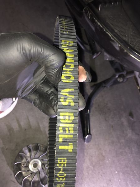

Buenas tardes a todos, con el permiso del moderador reabro este tema para echar una mano con las dichosas correas de transmisión.
Mi moto es la Sd 300 del 2010, con 50 mil km y lleva reforzado el muelle del embrague ( Malossi blanco ) y los rodillos Dr Pulley 14gr
Ya he roto dos correas “originales” una con 9mil y otra, esta última con 6mil, romper correa en autovía y a unos 130 k/h adelantando no mola, os lo digo.
Pues bien con la encomiable ayuda del Sr Tiritos y siguiendo sus consejos, he puesto hoy la correa Bando, la que suele usar la Honda SH o Forza 300 de los años 07/15 con Referencia Sb 110.
Primeras impresiones buenas, llaneando y sin forzar mucho he conseguido 140 km/h a 7.500 vueltas, como ya me dijo Tiritos conseguimos bajar las revoluciones, pero mantenemos buena punta, eso si como la llevo yo, el muelle del embrague hace mucho, lo recomiendo y es barato. Estoy seguro que bajando la moto desarrollará más velocidad punta, aunque innecesario a mi parecer. Solo queda esperar y ver los kilómetros que la conseguimos hacer. Ya lo comentaré en su momento.
Se me olvidaba la correa comprada en la casa, comercialcasas de Murcia, tienen web, unos 76 lereles puesta en casa y comprada un viernes y servida el lunes siguiente, muuuy rápidos.

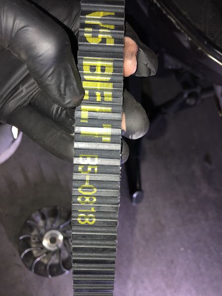

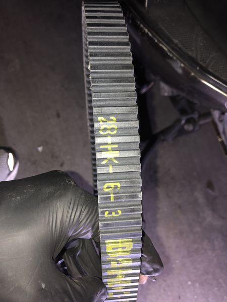

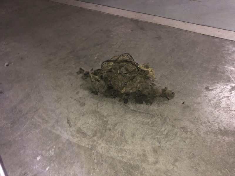

Aqui dejo fotos de la correa. La última no es pelo de gato, es la antigua correa desintegrada??
un saludo
