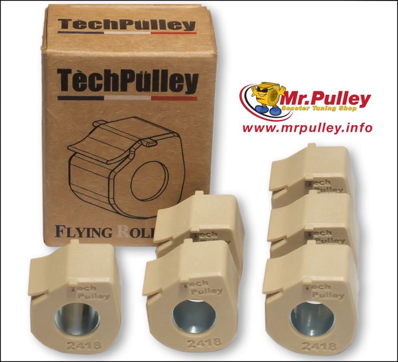

Tiritos Publicado 8 de Octubre del 2019 Compartir Publicado 8 de Octubre del 2019 Hace 5 horas, Luigi cc dijo: Muy agradecido por tu respuesta. Un amigo me va a echar una mano para desmontar todo y ver lo que me dices. Solo una cosa más: donde pedís los recambios originales para vuestras motos alguna web especializada? Es que fui a pedir precio del embrague y los rodillos del variador aquí en caceres al servicio oficial y me dice que no suele vender recambios pues no ha tendido muchos problemas con gente que lo pide mal y no le vale luego y mis excusas, vamos, que lo quiere hacer el....por eso busco donde poder comprarlo por mi cuenta. https://www.recambio-kymco.com/ https://partsss.com/es/kymco/recambios.html https://www.malossistore.es/ precio embrague Malossi, rodillos, etc. https://www.motosmanu.com/accesorios-motos-13291/ https://www.ramirezmoto.es/ https://drpulley.shopnix.de/Dr-Pulley-SR-TechPulley-FR-Gleitrollen/Groesse-20x15mm-6x/TechPulley-Gleitrolle-FR2015/6-12::1236.html Rodillos especiales Aquí tienes algunas webs, si tienes que cambiar rodillos te aconsejo que pongas los Tech-Pulley de 12 gr (si confirmamos que tu moto los lleva de 12,5 gr de origen) Con esos rodillos parecerá otra moto, más salida, mejor recuperación y más punta. Saludos Enlace al comentario Compartir en otros sitios web More sharing options...
Tiritos Publicado 9 de Octubre del 2019 Compartir Publicado 9 de Octubre del 2019 En 8/10/2019 en 17:21 , Tiritos dijo: El tema del peso de los rodillos está un poco confuso, porque fíjate en la página que te adjunto de repuestos originales, que hay varios modelos y motorizaciones, si entras en ellos y buscas el despieza de los rodillos, verás que en la mayoría de modelos llevan 6 rodillos de 20 x 15 x 12,4 gr, (E-I, E-II, E-III), y solo un modelo (E-III) que lleva rodillos de 20 x 15 x17,5 gr. Si a tu moto le corresponden de 12,4 gr y se le han puesto de 17,5 gr el motor va que no puede hasta que se embala, y el embrague da tirones. A ver si puedes averiguar que peso lleva de origen, yo también lo miraré con calma y te digo algo. Un saludo https://www.recambio-kymco.com/kymco-motocicleta/125-SCOOTER/DINK Confirmado, tu moto lleva rodillos de Ø 20- 15 - 12,4 gr porque solo hay un modelo que lleva 17,5 gr y es Euro III , y tu moto es del 2006 y aún no había salido la norma Euro III. Si los tienes que cambiar, te recomiendo que pongas unos Tech-Pulley de 12g, la moto tendrá mejor salida, sin tirones, recuperación de 60 a 100 en un momento, y aumento de velocidad punta. Un saludo https://drpulley.shopnix.de/Dr-Pulley-SR-TechPulley-FR-Gleitrollen/Groesse-20x15mm-6x/TechPulley-Gleitrolle-FR2015/6-12::1236.html Enlace al comentario Compartir en otros sitios web More sharing options...
