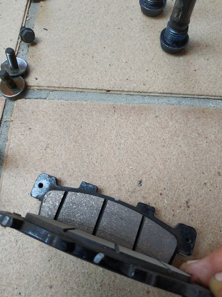

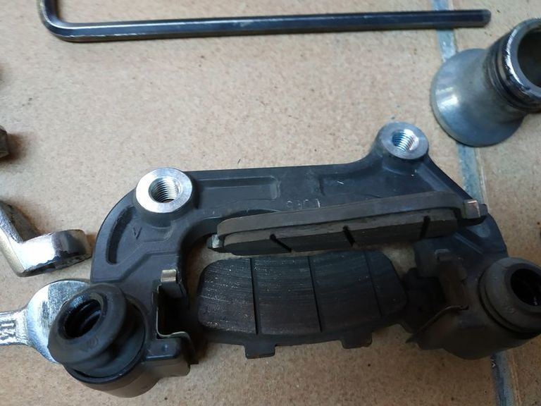

Tiritos Publicado 21 de Agosto del 2019 Compartir Publicado 21 de Agosto del 2019 (editado) Hola compañeros, voy a pasaros unas fotos de como he desmontado el neumático trasero de mi SD 350, para los que no sepan que hay que desmontar, y se extrañen cuando llevan la moto al taller para cambio de neumáticos y le cobran muy caro el cambio de neumático. Supongamos como yo, que compramos el neumático por Internet y nos cuesta 49 € y lo llevamos al taller para que nos lo cambien y nos cuesta la colocación del neumático 60€, Vamos a decir que es muy caro, que nos han estafado.... Pues no... Ahora os voy a explicar el tiempo que he tardado yo en hacer el desmontaje y montaje de la rueda trasera y lo que he tenido que desmontar: 1º Desmontar el embellecedor y silencioso de escape.(llave de 8mm y llave de 14mm) 2º Desmontar la pinza y revisar pastillas de frenos.(llave de 12mm, y Allen de 10mm) 3º Desmontar el guardabarros trasero (llave de 10mm ). 4ºDesmontar amortiguador trasero derecho (llave de 14mm) 5º Soltar tuerca central rueda (llave de 24) 6º Desmontar basculante con pinza de freno colgando y cable y sensor ABS colocados (mucho cuidado) (llave de 14 mm) 7º Extracción de basculante con rodamiento de rueda con artimañas al no disponer de extractor. Después le he llevado la rueda al mecánico de neumáticos y me ha cobrado 16€ por el cambio de neumático, válvula, equilibrado y tasa ecológica. Vuelvo a casa y monto todo lo que había desmontado para dejar la rueda en su sitio. Total: 1,5 horas sin contar el tiempo que he estado acondicionando las piezas, limpiando y recuperando las pastillas. Si a los 60€ del montaje caro le restamos 16€ que me han cobrado, me quedan 44€ para 1,5 horas de trabajo reales ¿Os parece caro? Ahí paso algunas fotos, Un saludo. EDITO: Hay opciones que te cobran menos con el neumático incluido, supongo que será porque compensan con la ganancia del neumático. Editado 21 de Agosto del 2019 por Tiritos A José Julián, SDCTen, mori70 y 11 otros les gusta esto Enlace al comentario Compartir en otros sitios web More sharing options...

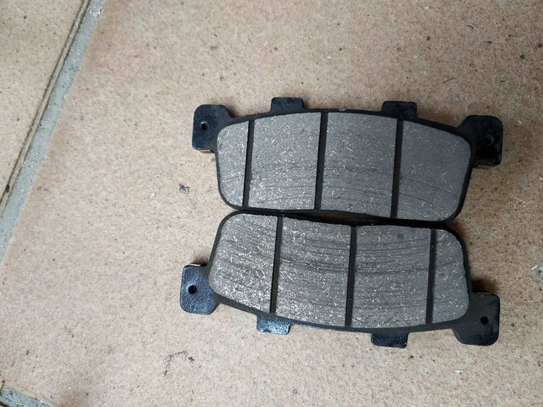

Tiritos Publicado 21 de Agosto del 2019 Autor Compartir Publicado 21 de Agosto del 2019 Yo aproveché para hacer revisión de pastillas y aceite de transmisión. Las pastillas con 10.000 km están en buen uso, y son sinterizadas, que no tienen nada de malas (los fabricantes aconsejan cambiarlas cuando apenas se ven las ranuras que llevan, estas tienen todavía buenas ranuras, de todas maneras ya pedí unas sinterizadas de Malossi para tenerlas. Saludos Enlace al comentario Compartir en otros sitios web More sharing options...
