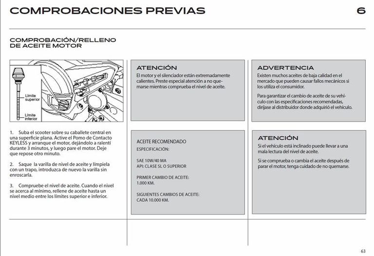

abhang Publicado 20 de Agosto del 2019 Compartir Publicado 20 de Agosto del 2019 Puede ser que tengas aceite al máximo, y a calentarse salga por el respirador del filtro. Comprueba en frío el nivel, con la varilla sin roscarla, si está al máximo sacale un poco. No es bueno llevar aceite de más como de menos. Otra cosa es que pierda de forma continua, entonces es fuga. Enlace al comentario Compartir en otros sitios web More sharing options...
alexenbar Publicado 20 de Agosto del 2019 Autor Compartir Publicado 20 de Agosto del 2019 Tengo el aceite en medio de la varilla. Enlace al comentario Compartir en otros sitios web More sharing options...

Chulma Publicado 21 de Agosto del 2019 Compartir Publicado 21 de Agosto del 2019 Hace 15 horas, abhang dijo: Puede ser que tengas aceite al máximo, y a calentarse salga por el respirador del filtro. Comprueba en frío el nivel, con la varilla sin roscarla, si está al máximo sacale un poco. No es bueno llevar aceite de más como de menos. Otra cosa es que pierda de forma continua, entonces es fuga. Me parece que en la AK 550, el aceite se mide en temperatura de servicio, es decir, arrancando la moto y dejándola unos 3 minutos +- Salu2 Enlace al comentario Compartir en otros sitios web More sharing options...
