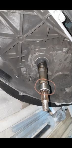

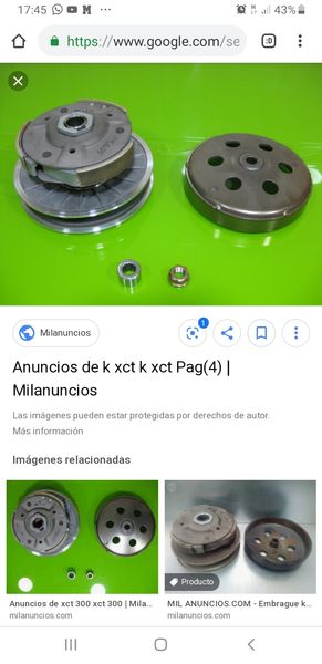

fasgfurial Publicado 16 de Agosto del 2019 Compartir Publicado 16 de Agosto del 2019 Hola chicos, pues nada que iba a cambiar el embrague y la campana de serie de mi superdink 300i por uno malossi y la he liado pero bien. Se me ha quedado enganchado el bulon que está entre la campana y la tuerca de la campana en el cigüeñal, porque por no haberme fijado bien al desmontarlo, ya no sabia donde iba. Se me ha quedado enganchado de esta forma: Al entrar ha entrado suave pero despues he querido sacarlo y es imposible moverlo porque creo que se ha quedado entre los dientes del cigueñal. Se os ocurre alguna manera de sacarlo ??? Gracias de antemano!! PD: esta es la pieza enganchada, por si no se ve bien en la foto. Enlace al comentario Compartir en otros sitios web More sharing options...
mandoble Publicado 16 de Agosto del 2019 Compartir Publicado 16 de Agosto del 2019 Calentandolo Enlace al comentario Compartir en otros sitios web More sharing options...
jorge206 Publicado 16 de Agosto del 2019 Compartir Publicado 16 de Agosto del 2019 Ese eje no es el cigüeñal, ese va en el variador, solo entre en el post por el nombre para ver que había sido. Prueba calendadolo con un soplete a ver si sale. Enlace al comentario Compartir en otros sitios web More sharing options...

Tiritos Publicado 17 de Agosto del 2019 Compartir Publicado 17 de Agosto del 2019 Eso no es el bulón del variador, eso es un casquillo que va en el eje del embrague después de haber montado todo el sistema de embrague, es la última pieza antes de la tuerca de embrague, y sirve como guía de apoyo para el rodamiento que va en la tapa del embrague-variador. Al parecer lo has metido en el eje del cigueñal. Si te ha entrado suave como dices, golpéalo muy suave alrededor con una llave plana mientras con la otra mano intentas girar y removerlo, cuando se alinee con el eje, te saldrá suave, cuanto más lo fuerces más se te va a cruzar y no sale. No te aconsejo que lo calientes, porque se te va a quemar el retén del cigueñal y después te va a tomar aire por ahí y no te va a ir bien el motor. Siento no haber leído antes el mensaje, un saludo. Enlace al comentario Compartir en otros sitios web More sharing options...
fasgfurial Publicado 17 de Agosto del 2019 Autor Compartir Publicado 17 de Agosto del 2019 Gracias por las respuestas, pero aun no he podido sacarlo, porque se ha trasrroscado con el eje y no sale con nada de lo que habeis comentado. Me tocará cortar el casquillo con una dremel o una radial... Enlace al comentario Compartir en otros sitios web More sharing options...
