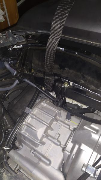

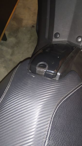

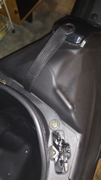

moncholv Publicado 12 de Agosto del 2019 Compartir Publicado 12 de Agosto del 2019 Aquí podéis ver donde lo llevo atado yo.Debajo de la tapa hay donde engancharlo.Sent from my ONEPLUS A6010 using Tapatalk Enlace al comentario Compartir en otros sitios web More sharing options...
hzt2050 Publicado 12 de Agosto del 2019 Autor Compartir Publicado 12 de Agosto del 2019 Gracias moncholv por las fotos. Por favor ¿podrías hacer otra con la tapa abierta para ver dónde lo conectas? Saludos!!! Enlace al comentario Compartir en otros sitios web More sharing options...
moncholv Publicado 14 de Agosto del 2019 Compartir Publicado 14 de Agosto del 2019 Vuelvo a no estar en Madrid, que estuve de paso solo ese día.De todas formas, una vez quitada la tapa se ve fácil dónde atarlo.Sent from my ONEPLUS A6010 using Tapatalk Enlace al comentario Compartir en otros sitios web More sharing options...

The MPG Publicado 25 de Agosto del 2021 Compartir Publicado 25 de Agosto del 2021 En 4/9/2019 a las 7:06, boodj2002 dijo: Hola, muchas gracias, he hecho lo mismo con el de Aliexpress, y de lujo. Cuando no lo llevo, el cable va en el cofre perfectamente. Y desmontar y montarlo es facilísimo. Vss Enlace al comentario Compartir en otros sitios web More sharing options...
