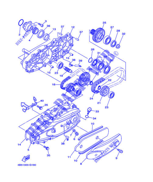

cap_hook Publicado 9 de Agosto del 2019 Compartir Publicado 9 de Agosto del 2019 Hace 5 horas, Carles piquer dijo: Tuve un pequeño problema de fuga de aceite en la transmisión y hablando con el mecánico, me dijo que se debía de abrir y alli había una serie de coronas, recuerdo al ver el depósito de aceite de la transmisión, que se veían unos engranajes, no ví ninguna correa, mi TMAX era de 2011. Finalmente perdía tan poco que no lo arreglé, solamente miraba el nivel y no descendía.-.. una gota cada 2 días en verano y en invierno casi nada..... Lo correcto sería decir multicadena con baño de aceite, más que cascada de piñones... Si, eso es, yo lo hacía cada 7-8000 y no pasaba nada, el aceite salía limpio, limpio... también le puse METALLUBE tratamiento motor, y se agradece. Es decir hacía dos cambios en lugar de 3 (15000 kms). Aquí tienes la razón por la que veías engranajes. Como dices, los modelos anteriores llevaban candena en baño de aceite, mejor dicho, dos cadenas como se puede ver en el despiece de la imagen, y también el motivo por el que veías engranajes. La cascada de engranajes es la transmisión de las scooters no bicilíndricas. Un saludo. Enlace al comentario Compartir en otros sitios web More sharing options...
Tiritos Publicado 10 de Agosto del 2019 Compartir Publicado 10 de Agosto del 2019 Hace 10 horas, cap_hook dijo: Aquí tienes la razón por la que veías engranajes. Como dices, los modelos anteriores llevaban candena en baño de aceite, mejor dicho, dos cadenas como se puede ver en el despiece de la imagen, y también el motivo por el que veías engranajes. La cascada de engranajes es la transmisión de las scooters no bicilíndricas. Un saludo. Desde el punto de vista técnico hace el mismo efecto la reducción por cascada de engranajes que el sistema de engranajes arrastrados por multicadena bañada en aceite, los dos sistemas reducen exactamente la velocidad igual con 2 trenes de engranajes y transmiten la potencia de la misma manera a la rueda. Si cabe es un sistema más problemático y más caro el de multicadena, pero en el diseño de la Tmax, al igual que pasa en el de la AK y en otras, se necesita una distancia entre el eje primario y el eje de rueda que los engranajes en cascada convencionales no pueden cubrir, de ahí el invento de la multicadena y posteriormente el de la correa de transmisión secundaria.(para cubrir esa distancia más larga que tienen esas motos por diseño). Un saludo Enlace al comentario Compartir en otros sitios web More sharing options...
cap_hook Publicado 10 de Agosto del 2019 Compartir Publicado 10 de Agosto del 2019 Hace 3 horas, Tiritos dijo: Desde el punto de vista técnico hace el mismo efecto la reducción por cascada de engranajes que el sistema de engranajes arrastrados por multicadena bañada en aceite, los dos sistemas reducen exactamente la velocidad igual con 2 trenes de engranajes y transmiten la potencia de la misma manera a la rueda. Si cabe es un sistema más problemático y más caro el de multicadena, pero en el diseño de la Tmax, al igual que pasa en el de la AK y en otras, se necesita una distancia entre el eje primario y el eje de rueda que los engranajes en cascada convencionales no pueden cubrir, de ahí el invento de la multicadena y posteriormente el de la correa de transmisión secundaria.(para cubrir esa distancia más larga que tienen esas motos por diseño). Un saludo Yo ahí ya me pierdo por completo, veo un sistema muy complicado y nada mas. Un saludo. Enlace al comentario Compartir en otros sitios web More sharing options...

Tiritos Publicado 10 de Agosto del 2019 Compartir Publicado 10 de Agosto del 2019 ja ja ja, que va, es muy sencillo, ahí va el rollo para el que le guste leerlo: Las motos de marchas tienen la transmisión primaria del cigueñal al embrague mediante un tren de engranajes, es decir: un piñón en el cigueñal que engrana con otro piñón con mas dientes (corona) reduciendo así las vueltas del segundo eje, ese segundo eje lleva incorporado el embrague que interrumpe el movimiento del eje secundario a voluntad del conductor, este segundo eje tiene salida a través del cambio (según la marcha que se enclave) al piñón de salida del motor (en el caso de transmisión por cadena que es la más utilizada), y el piñón del motor transmite el movimiento a la rueda a través de la cadena y la corona dentada de la misma. Pues en las scooters la transmisión primaria se realiza del cigueñal al eje de embrague mediante el variador y correa trapezoidal ( como todos sabemos), del eje del embrague se tiene que transmitir a la rueda mediante la transmisión secundaria. Como con el variador no se reducen suficientemente las vueltas a las que gira el cigueñal, el embrague sigue girando a muchas vueltas (por eso se aprovecha la fuerza centrífuga del mismo para acoplarlo y desacoplarlo automáticamente), para que la entrega de vueltas y el par de fuerza entregado a la rueda sean correctos, es necesario reducir el nº de vueltas del eje del embrague, para eso se utiliza el sistema más común que es la caja reductora de engranajes o transmisión secundaria. Esa caja normalmente funciona con 2 trenes de engranajes (un eje con un engranaje pequeño que mueve a otro eje con un engranaje grande, el cuál a su vez tiene en el otro extremo un engranaje pequeño que trasmite el movimiento a otro eje con el engranaje grande), eso se puede llamar reducción de velocidad por engranajes en cascada, el último eje es el que directamente hace girar la rueda a la velocidad y par calculados por el fabricante. Ahora viene la variante de la que hablamos en la Tmax y también en la AK: Como esos scooters tienen mucha más potencia motor gracias a sus 2 pistones y mayor cilindrada, al diseñar la moto también se le da una distancia entre ejes mayor que las monocilíndricas de menos potencia, eso implica aumentar la distancia del motor a la rueda trasera (para entendernos), esa distancia se gana aumentando la distancia entre ejes de la caja reductora, con lo cuál los engranajes que servirían para una distancia más corta se separan y no engranan, para solventarlo, se utilizan unas cadenas bañadas en aceite que unen los engranajes a más distancia (engranajes con los dientes especiales para esas cadenas), ese es el sistema de la Tmax antigua. Con el tiempo se ha mejorado el sistema aligerando peso y eliminando parte los engranajes y la caja mediante una última transmisión por correa dentada sincrónica que sale de un eje posterior al embrague centrífugo al cuál ya se le han reducido vueltas mediante unos engranajes en el mismo motor, y que entrega la potencia y las vueltas diseñadas por el fabricante a la rueda a través de un sistema de reducción de "piñón corona dentada y correa dentada síncronica" (ese mismo sistema pudiera ser de piñón y corona con cadena de rodillos), pues eso es el sistema para entendernos de transmisión secundaria a la rueda que llevan tanto la AK como la Tmax. Un saludo Enlace al comentario Compartir en otros sitios web More sharing options...
