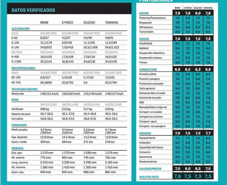

raulillo88 Publicado 9 de Agosto del 2019 Compartir Publicado 9 de Agosto del 2019 Hace 8 horas, jorge206 dijo: Yo creo que el vendedor fue honrado, yo me llevo bastante bien con el dueño del concesionario de yamaha de aquí y me dijo que el también se queda antes con la 300 que la 400, que va mucho mejor,que es un producto más nuevo y no un viejo motor de 2006 parcheado para pasar normas anticontaminacion y metido en la misma carrocería y chasis del 300. Si te gusta la xciting S adelante no te lo pienses yo la espere un año y al final pille la Forza 300, pero sin duda es el mejor 400 del mercado y encima por lo menos ya tiene fecha de salida. Seguramente vaya a probarla por curiosidad. jod*r y es preciosa a mi en negro me mola mil. El único problema de la xciting para mi, ahora después de disfrutar de la Forza, antes no lo valoraba tanto, es el espacio de carga. Yo estoy igual, entre la XMAX 300, 400 y la xciting S400. Cada dia se inclina más la balanza hacia la XMAX 300, el motor es mucho mejor que el de la 400 en el sentido de consumo/potencia, pero yo la quiero como moto para todo y me da un poco de miedo que se me quede corta. La Xciting S400 me encanta, me parece de largo el scooter mas bonito que hay y lo del gps es la caña, pero creo que finalmente no la elegire por el espacio de carga. Me parece absurdo tener que llevar un baul en un scooter, para eso sigo con mi moto. De todas maneras, seguramente el mejor 400 del mercado sea la C400 GT, pero tiene un precio prohibitivo. En 8/7/2019 en 22:21 , Migel35 dijo: Buenas noches Raúlillo 88. Puedo preguntarte qué moto tienes tú? Tengo una BMW F800 ST, pero de todos los fallos que he leido de kymco en ningun momento he oido quejarse a la gente del aforador. Otra cosa es que sea mas o menos preciso el indicador. De hecho, en mi moto por la forma del deposito, la primera raya, que es un poco mas gorda que las demas, es medio deposito y el resto de rayas es el resto de deposito. Pero con saber esas cosas, te dan para prever. Otra cosa es que te marque que tienes gasolina y ya no tengas. Un saludo Enlace al comentario Compartir en otros sitios web More sharing options...
Chulma Publicado 9 de Agosto del 2019 Compartir Publicado 9 de Agosto del 2019 Hace 28 minutos , raulillo88 dijo: seguramente el mejor 400 del mercado sea la C400 GT, pero tiene un precio prohibitivo. ¿? ¿mejor en qué? el GPS de la C400GT es un truño comparado con el de la Xciting S En prestaciones la Xciting S se merienda a la C400GT en todo (bueno, se merienda a todas las 400 del mercado) De 0 a 140km/h la Xciting le saca 7 (sí, siete) segundos a la C400 Recuperaciones de 60 a 140 la Xciting le saca 4'3 segundos Consumo C400 = 4'2L/100, consumo Xciting = 4'4L/100 (diferencia despreciable) PVP Xciting 6.400€ PVP C400GT 7.990€ Queda claro que la C400GT no es mejor que la Xciting, eso sí, es casi 1.600€ más cara Salu2 Enlace al comentario Compartir en otros sitios web More sharing options...
raulillo88 Publicado 9 de Agosto del 2019 Compartir Publicado 9 de Agosto del 2019 Pues hombre sinceramente, porque tenga 3cv más para mi gusto no la hace mejor. Tengo una moto de 85cv, por lo tanto, cualquiera de ellas va a ser un atraso muy considerable. Y es curioso que digas que se la come en todo, cuando veo todo lo contrario en esa prueba, excepto en el apartado prestaciones. Mejor transmision/vibraciones/chasis... Y luego en el apartado usuario si gana la kymco, es porque se han equivocado con las puntuaciones del hueco. Si te fijas la BMW tiene 6 y la kymco 8,5. Por lo tanto, si buscas prestaciones, la kymco, si buscas todo lo demas la BMW. Otra cosa es que el precio lo compense... Un saludo Enlace al comentario Compartir en otros sitios web More sharing options...
jorge206 Publicado 9 de Agosto del 2019 Compartir Publicado 9 de Agosto del 2019 Si yo me he fijado en la puntuación del cofre, se han equivocado, lo que yo he deducido es lo que dice el compi la que más anda la xciting sin duda, ahora creo que esa prueba es sobre la xciting normal no la S, verdad Chulma? En la S han cambiado el variador creo por tanto lo mismo la puntuación en trasmisión ya cambiaría. Para mi la S es preciosa solo me echaría para atrás la capacidad de carga, la perdono no llevar control de tracción y la llave inalambrica, como llevan la competencia. Enlace al comentario Compartir en otros sitios web More sharing options...
Chulma Publicado 9 de Agosto del 2019 Compartir Publicado 9 de Agosto del 2019 Hace 12 minutos , raulillo88 dijo: Y es curioso que digas que se la come en todo, cuando veo todo lo contrario en esa prueba, excepto en el apartado prestaciones. Mejor transmision/vibraciones/chasis.. Curiosamente, lo único que es medible son las prestaciones, lo otro son las sensaciones del probador Pero ya que estamos: La Xciting lleva doble tija en el tren delantero, la C400 NO La Xciting tiene unas barras delanteras de 41mm de diámetro (vs 35mm de la C400) con un recorrido ambas de 110mm, dudo mucho que el tren delantero de la C400 sea mejor que el de la Xciting Discos de frenos: Xciting doble disco de 280mm con pinzas de 4 pistones de anclaje radial, los de la C400 son iguales pero de 265mm, los fenos de la Xciting están considerados como los mejores frenos de la categoría (menos parece ser para este probador), recuerdo además que la Xciting lleva freno de estacionamiento (mal llamado de mano) la BMW NO Yo he tenido la suerte de probar la Xciting (actual y la anterior) y las dos C400 de BMW y en comportamiento, la Xciting está por encima y sobre todo, en zonas reviradas. En vibraciones tengo que reconocer que la BMW es muy fina, en la Xciting, sólo he notado vibraciones en parado, en teoría, en la Xciting S lleva unos nuevos silentblocks de anclaje del motor al chasis que posiblemente reducirán las vibraciones del motor, aunque insisto que es en teoría Salu2 Hace 1 minuto , jorge206 dijo: Si yo me he fijado en la puntuación del cofre, se han equivocado, lo que yo he deducido es lo que dice el compi la que más anda la xciting sin duda, ahora creo que esa prueba es sobre la xciting normal no la S, verdad chulma? En la S han cambiado el variador creo por tanto lo mismo la puntuación en trasmisión ya cambiaría. Para mi la S es preciosa solo me echaría para atrás la capacidad de carga, la perdono no llevar control de tracción y la llave inalambrica, como llevan la competencia. Sí, es con la actual Salu2 Enlace al comentario Compartir en otros sitios web More sharing options...
raulillo88 Publicado 9 de Agosto del 2019 Compartir Publicado 9 de Agosto del 2019 Hace 7 minutos , Chulma dijo: Curiosamente, lo único que es medible son las prestaciones, lo otro son las sensaciones del probador Pero ya que estamos: La Xciting lleva doble tija en el tren delantero, la C400 NO La Xciting tiene unas barras delanteras de 41mm de diámetro (vs 35mm de la C400) con un recorrdio ambas de 110mm, dudo mucho que el tren delantero de la C400 sea mejor que el de la Xciting Salu2 Sobre los frenos, ni idea. Puede que tengan mas potencia los de la xciting, he leido que son muy buenos. Pero el tema de la doble tija y las barras delanteras de 41, a mi me es indiferente, porque eso por si solo no da mejor estabilidad. Es un conjunto chasis/suspension si lleva una suspension mas gorda, pero un chasis peor resuelto el resultado es el mismo. De hecho en las XMAX nueva han quitado diametro de horquilla, porque esa rigidez la consiguen a base de chasis, y ademas asi ahorras peso. Me parecen motivos, mas que reales, de marketing. Un saludo Enlace al comentario Compartir en otros sitios web More sharing options...

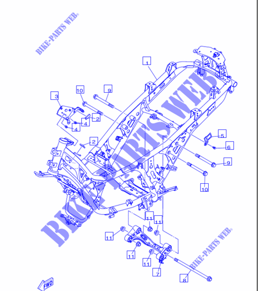

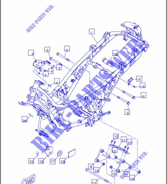

raulillo88 Publicado 9 de Agosto del 2019 Compartir Publicado 9 de Agosto del 2019 Hace 3 minutos , Chulma dijo: Los roces no pueden ser por la suspensión ya que la suspensión actúa después de la altura libre de la moto, es decir, si la moto tiene una altura libre de 140mm la suspensión nunca te hará bajar dicha altura libre, otro tema es que una suspensión más dura nos haga tener sensaciones para ir más rápido Los roces de la Xmax 400 se deben a un deficiente diseño de la pata de cabra y del caballete (además de un grosor considerable del air box) Salu2 Estas equivocado, la altura libre de la moto no es la altura minima que pueda tener la moto, sino la altura que tiene la moto de pie (lo que no se si la miden con peso o sin peso encima. Apostaria por lo segundo). En cuanto te subes tu y haces una frenada claro que la distancia al suelo es menor que la altura libre de la moto. Y si tiene mal diseñado el caballete o la pata tambien ayuda a los roces por supuesto. Un saludo Enlace al comentario Compartir en otros sitios web More sharing options...
jorge206 Publicado 9 de Agosto del 2019 Compartir Publicado 9 de Agosto del 2019 El problema de la 400 es el motor, es el motor original de la majesty del 2006 con parches para ir pasando normas euro, el chasis es igual a la 300, cambian suspensiones, frenos, y poco más, roza porque ese motor es enorme y no hay sitio para el y el caballete lógicamente al ir más bajo para pode alojar el motor roza fácil, una cosa es rozar como puede rozar la 300 y otra que en una simple glorieta mal peraltada ya te de, lo de yamaha con el 400 es de risa, es que han hecho la xmax 300 desde cero y les ha quedado un producto de 10, mientras vamos a seguir metiendo el motor este de 400 con calzador como sea, que seguimos vendiendo la xmax 400 bastante bien, vende más que la xciting, siendo un producto muy inferior para mi gusto, solo le gana en capacidad de carga. Enlace al comentario Compartir en otros sitios web More sharing options...
