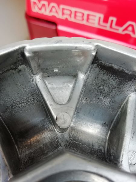

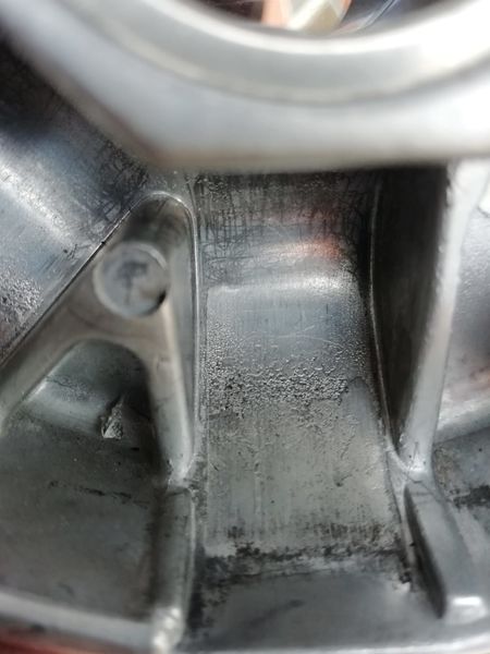

Anthony Publicado 26 de Julio del 2019 Compartir Publicado 26 de Julio del 2019 Hola buenas, tengo un variador malossi y tiene 2 de las rampas con este problema (fotos) y sin embargo los rodillos están en perfecto estado, a que se puede deber? Tiene solución o tengo que comprar uno nuevo? Gracias Enlace al comentario Compartir en otros sitios web More sharing options...
mandoble Publicado 26 de Julio del 2019 Compartir Publicado 26 de Julio del 2019 Asi mas o menos estan todos, he desmontado muchos y algunos mas otros menos pero todos estan marcados, yo cambie el plato ese con 45000 kms, pero el original, nunca he puesto recambios piratas Enlace al comentario Compartir en otros sitios web More sharing options...
Anthony Publicado 26 de Julio del 2019 Autor Compartir Publicado 26 de Julio del 2019 Y hay algún problema de tenerlo así o debería cambiarlo? Lo podría lijar o algo por el estilo? Donde se puede comprar solo el plato? Gracias por la rápida respuesta Enlace al comentario Compartir en otros sitios web More sharing options...
Tiritos Publicado 26 de Julio del 2019 Compartir Publicado 26 de Julio del 2019 Hace 15 minutos , Anthony dijo: Hola buenas, tengo un variador malossi y tiene 2 de las rampas con este problema (fotos) y sin embargo los rodillos están en perfecto estado, a que se puede deber? Tiene solución o tengo que comprar uno nuevo? Gracias Mi opinión es que se ha podido producir un fenómeno de electro-erosión por corriente estática bastante raro (se produce cuando hay distintos materiales en medio de una corriente galvánica y estos hacen de pila), a menos que haya sido un fallo de construcción que ya existiera (debido a que estas piezas se fabrican partiendo de fundición inyectada de material centrifugado de aluminio y se pueden generar microporos). De cualquier manera eso no va a impedir su funcionamiento, yo te aconsejaría "pintar" bien con lápiz de grafito ( de los de dibujo) toda la zona de las rampas, pues es el mejor lubricante en seco y los microporos van a facilitar su permanencia durante más tiempo y además colocaría rodillos Dr.Pulley de la misma medida que los Malossi que llevas (si te gusta como va la moto, si no, tienes la oportunidad de variar la configuración de peso), los rodillos Dr.Pulley no ruedan si no que se deslizan y no les va a afectar la porosidad de las rampas. Un saludo Enlace al comentario Compartir en otros sitios web More sharing options...
Anthony Publicado 26 de Julio del 2019 Autor Compartir Publicado 26 de Julio del 2019 Pues muchisimas gracias, ya me estaba preocupando. Un saludo Enlace al comentario Compartir en otros sitios web More sharing options...
mandoble Publicado 27 de Julio del 2019 Compartir Publicado 27 de Julio del 2019 Lo unico que hice por hacer una vez, fue pasarle una pasadita de lija con la dremel, pero vamos no me preocuparía yo mucho de eso. Enlace al comentario Compartir en otros sitios web More sharing options...
