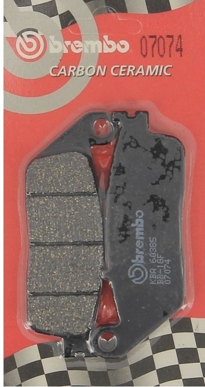

mandoble Publicado 21 de Julio del 2019 Compartir Publicado 21 de Julio del 2019 (editado) Si no recuerdo mal, es la misma que lleva la Super Dink 300, ya sea 125 o 300, aqui tienes unas referencias donde poder buscar. Las EBC y las Brembo van muy bien con unas organicas te ira de lujo, ahora si quieres sinterizadas pues bueno, pero para el uso de una persona que vaya al trabajo y poco mas con las normales sobra. http://moto.brembo.com/en/detail/07074/kymco/g-dink/300/2016/pads/front/XS/0 https://www.ramirezmoto.es/Pastillas-freno-Brembo-07074XS/11062.html Suerte Editado 21 de Julio del 2019 por mandoble Enlace al comentario Compartir en otros sitios web More sharing options...

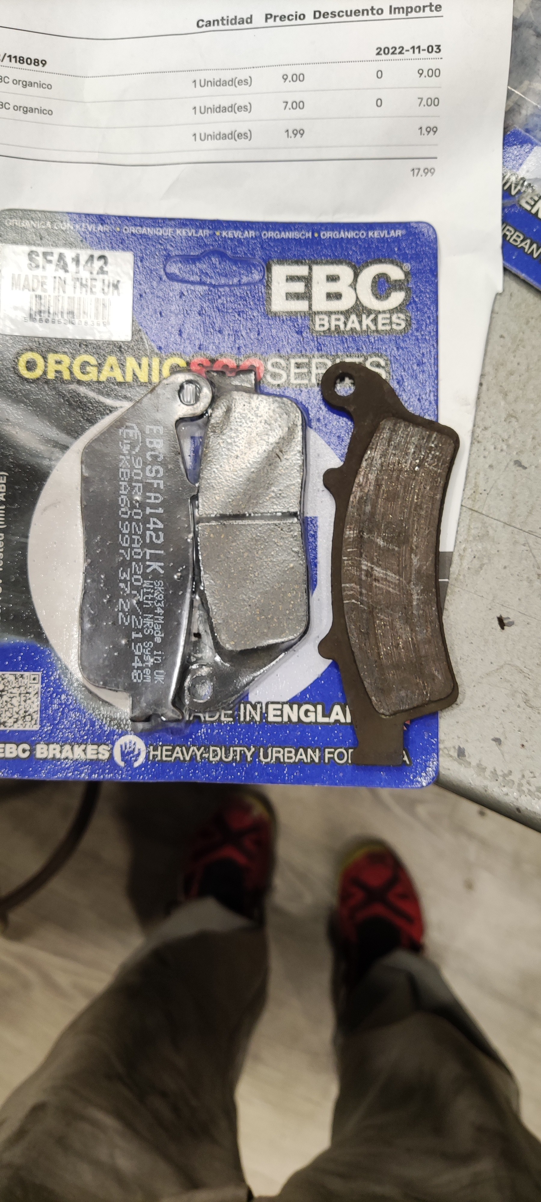

Prokenny Publicado 24 de Julio del 2019 Autor Compartir Publicado 24 de Julio del 2019 0 Advanced issues found ▲ En 21/7/2019 en 6:55 , mandoble dijo: Si no recuerdo mal, es la misma que lleva la Super Dink 300, ya sea 125 o 300, aqui tienes unas referencias donde poder buscar. Las EBC y las Brembo van muy bien con unas organicas te ira de lujo, ahora si quieres sinterizadas pues bueno, pero para el uso de una persona que vaya al trabajo y poco mas con las normales sobra. http://moto.brembo.com/en/detail/07074/kymco/g-dink/300/2016/pads/front/XS/0 https://www.ramirezmoto.es/Pastillas-freno-Brembo-07074XS/11062.html Suerte Pues ayer me llegaron y no son las mismas de la SD y me cuesta devolverlas casi lo mismo que cuestan... Ya que tenia los discos demontados saque las pastillas y por la referencia diria que son las mismas que las de la XCT Enlace al comentario Compartir en otros sitios web More sharing options...

Alkor69 Publicado 2 de Octubre del 2023 Compartir Publicado 2 de Octubre del 2023 Ya las he comprado paso foto por si les sirve de ayuda a alguién A centinela, abhang y HernanSpa les gusta esto Enlace al comentario Compartir en otros sitios web More sharing options...
