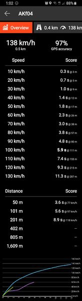

Emiliojfm Publicado 12 de Agosto del 2019 Autor Compartir Publicado 12 de Agosto del 2019 bueno, ya va la moto como debería, al final cambio de aceite filtro y discos de embrague, con la siguiente configuración va de escandalo!! -filtro aire kn -kit over range de malossi con mezcla de rodillos (12 y 13) -muelles embrague negro malossi Enlace al comentario Compartir en otros sitios web More sharing options...
ArturoSC1 Publicado 12 de Agosto del 2019 Compartir Publicado 12 de Agosto del 2019 Hace 1 hora, Emiliojfm dijo: bueno, ya va la moto como debería, al final cambio de aceite filtro y discos de embrague, con la siguiente configuración va de escandalo!! -filtro aire kn -kit over range de malossi con mezcla de rodillos (12 y 13) -muelles embrague negro malossi Pues por comparar con stock podrías hacer unas pruebas......... Puedes poner Drag Racer en el teléfono, meterlo en la guantera y hacer un par de 0 - 100 para nosotros jejeje. Lástima que debe estar la pantalla desbloqueada para que funcione. Ahora mismo, ArturoSC1 dijo: Pues por comparar con stock podrías hacer unas pruebas......... Puedes poner Drag Racer en el teléfono, meterlo en la guantera y hacer un par de 0 - 100 para nosotros jejeje. Lástima que debe estar la pantalla desbloqueada para que funcione. Enlace al comentario Compartir en otros sitios web More sharing options...
