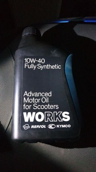

Invitado Publicado 9 de Julio del 2019 Compartir Publicado 9 de Julio del 2019 El aceite que te están recomendando es el Works, fabricado por Repsol para Kymco, SAE 10W40 y 100% sintético. Los que estén más chapados a la antigua pensarán que los 10W40 son semisintéticos pero esa era hace años (sin ir más lejos, los Total Quartz 7000 10W40). Ese aceite es el que empleo en mi moto desde el primer cambio de aceite que hice con 1.000 km y ahora voy por 9.000 km. No es aconsejable andar cambiando las viscosidades porque con el tiempo la pequeña tolerancia mecánica que tienen los motores por desgaste puede hacer que se lo beba. En motores de coche se pasaba de aceites sintéticos a semisintéticos para compensar un posible consumo pero si no es el caso, seguid con el mismo. Saludos. Enlace al comentario Compartir en otros sitios web More sharing options...
matrushko Publicado 9 de Julio del 2019 Autor Compartir Publicado 9 de Julio del 2019 Gracias @maestro.jimenez... pues no estoy seguro de si es ese, pero si te suena la botella negra, debería ser. No bajé a comprobarlo aún. Lo que sí estoy pensando es que por 30 euros que me cobran, saliéndome a mí a 20 (12 del aceite, y 8 del fistro pecador), casi que me voy a evitar engorros y posibles liadas , máxime cuando voy viendo que los tornillos llevan par de apriete y no tengo dinamométrica, y la voy a llevar al taller. Me encargaré yo mismo del cambio o limpieza del de aire, que eso son sólo quitar y poner tuercas a cascoporro eso sí. aqui pongo el mío, que es precisamente el que tú dices. Creo que es el que voy a seguir usando definitivamente. Además: https://www.expansion.com/empresas/motor/2019/05/03/5ccb6247ca4741ed788b45cb.html Sabes de algún sitio donde lo vendan a menos de 12 euros ? va a ser dificil. Es lo que me cobran en el taller por él. No está mal la verdad. No sé cada cuanto tiempo es "normal" tener que rellenar un poco el cárter. Puede ser que mi moto queme un poco de aceite de la cuenta o algo parecido. Un saludo! Enlace al comentario Compartir en otros sitios web More sharing options...
