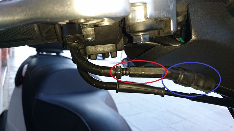

guilleralcorcon Publicado 14 de Junio del 2019 Compartir Publicado 14 de Junio del 2019 Buenas: E visto por hay que la gente se a quejado de la holgura del puño de nuestra querida GD300, e indagado un poco y e visto como se resuelve dicho problema pongo una foto en el post y lo explico es bastante fácil de hacer para cualquier persona. Debajo del puño hay 2 cables uno superior y otro inferior pues en el cable superior lleva una funda de goma señalada en la foto en azul la cual hay que retirar, entonces se ve una tuerca grade alargada y un tornillo se ve en la foto de color rojo, es tan fácil como aflojar un poco la tornillo y una vez echo eso la tuerca grade es girarla hacia un lado tensa el cable del puño y para el otro lado lo destensa por lo cual lo único es ir tensándolo y probando el puño a la vez para ver que poco a poco la holgura desaparece hasta dejarla al gusto de cada uno, una vez de eso se aprieta el tornillo para que haga de tope y después se vuelve a poner la funda de goma en su sitio. Espero que este mini tutorial os ayude con dicho tema. Salu2. Enlace al comentario Compartir en otros sitios web More sharing options...
sw_annibal Publicado 15 de Junio del 2019 Compartir Publicado 15 de Junio del 2019 Lo que hay que hacer, es tener cuidado de dejar siempre una pequeña holgura, eso es importante. En ningun caso se debe dejar el puño sin juego. Salu2 Enlace al comentario Compartir en otros sitios web More sharing options...
Tiritos Publicado 23 de Junio del 2019 Compartir Publicado 23 de Junio del 2019 En 15/6/2019 en 12:27 , sw_annibal dijo: Lo que hay que hacer, es tener cuidado de dejar siempre una pequeña holgura, eso es importante. En ningun caso se debe dejar el puño sin juego. Salu2 Creo que Kymco aconseja una holgura de 2mm en el cable del gas. Enlace al comentario Compartir en otros sitios web More sharing options...
