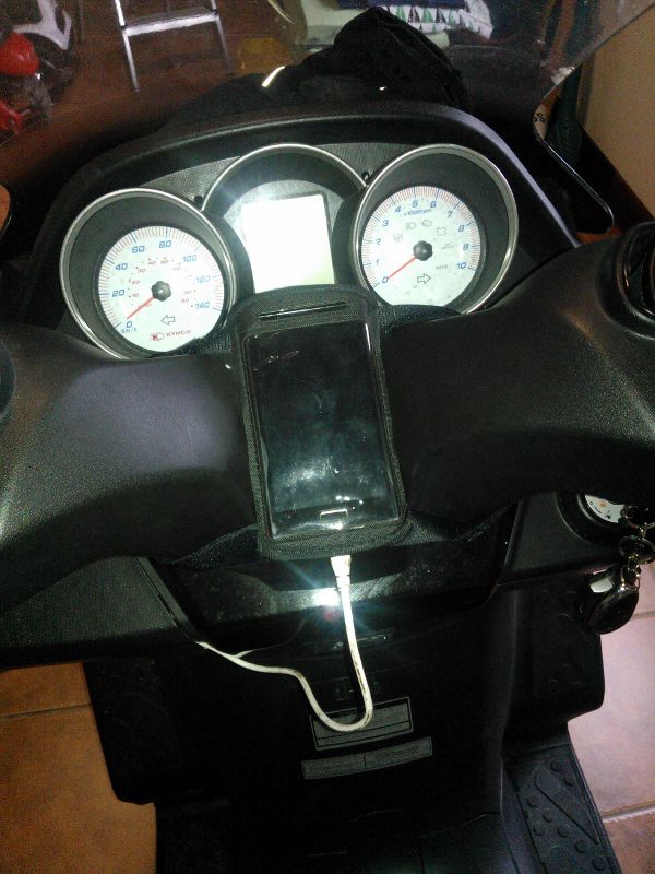

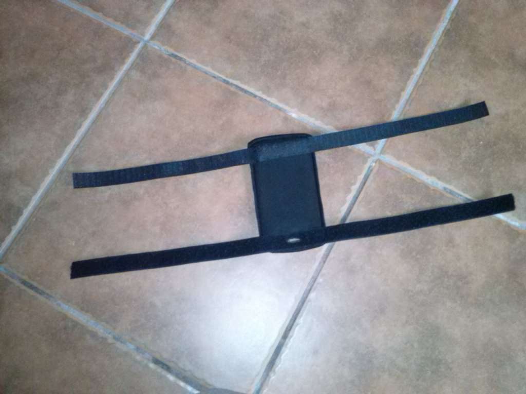

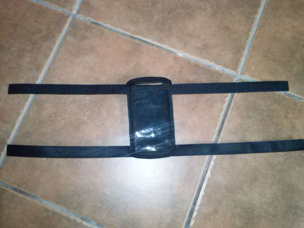

vera13 Publicado 2 de Junio del 2012 Compartir Publicado 2 de Junio del 2012 señores este es mi nuevo soporte para el GPS baratito y seguro 5€ Enlace al comentario Compartir en otros sitios web More sharing options...
qvo57 Publicado 2 de Junio del 2012 Compartir Publicado 2 de Junio del 2012 Eso, eso datos y mas fotos Enlace al comentario Compartir en otros sitios web More sharing options...
vera13 Publicado 3 de Junio del 2012 Compartir Publicado 3 de Junio del 2012 Bn señores, hoy lo e probado satisfactoriamente y su resultado es genial. Es un brazalete para ponerte el iPhone para hacer deporte con velcro comprado en minithebox una tienda de accesorios China ya os pondré alguna fotillo mas, eso si el teléfono va super seguro y al estar al lado de cargador no se ve apenas el cable en caso de cargarlo. Enlace al comentario Compartir en otros sitios web More sharing options...

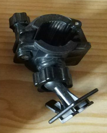

Invitado jmlf Publicado 8 de Junio del 2012 Compartir Publicado 8 de Junio del 2012 Yo llevo este soporte abrazado al retrovisor y va perfecto. Coste 5€ en los chinos [attachment=10444]399680_2510315720916_966953016_n.jpg[/attachment] ¿ Alguien de la zona centro tiene un chino cerca donde pueda comprarme algo parecido a esto ? Por mi zona no he encontrado ningún sitio que lo tenga... Si alguien tiene la opción de comprar uno que me lo diga y así me lo compra y ya quedamos algún día... Gracias compañeros Enlace al comentario Compartir en otros sitios web More sharing options...

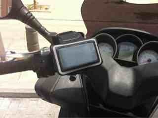

qvo57 Publicado 9 de Junio del 2012 Compartir Publicado 9 de Junio del 2012 Pues yo al final me he pillado este http://www.lacasadelgps.com/tienda2.0/soporte-con-funda-impermeable-pequena-arkon-para-moto-bici-p-1573.html y va de p*** m**** Enlace al comentario Compartir en otros sitios web More sharing options...

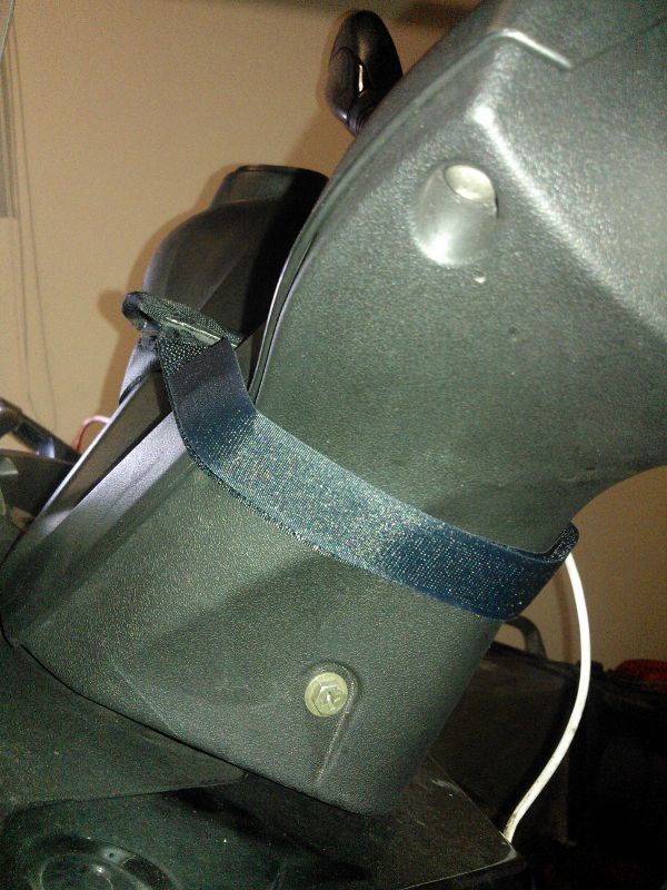

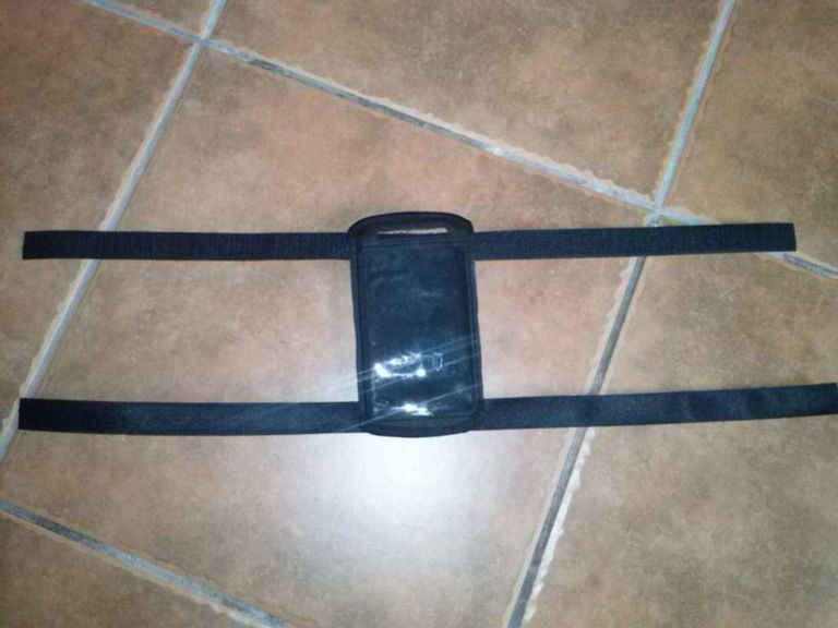

Invitado rufernalo Publicado 9 de Mayo del 2013 Compartir Publicado 9 de Mayo del 2013 Hola,soy nuevo en el foro y la verdad que solo entre para ver como habíais solucionado el tema del GPS/Movil. Yo la verdad que GPS no tengo, teniendo movil... me apaño con ello. Las soluciones que he visto por aquí la verdad es que no em han convencido mucho, pero si que me han ayudado a realizar esta bricoñapa. El soporte es barato, ya que he usado Velcro (medio metro justo) de las dos caras, 0,5m+0,5m = 0,8 euros y un brazalete de correr para movil, lo puedes comprar en ebay por 3,5 euros puesto en tu casa. Solo tienes que poner en el buscador de ebay brazalete y tu modelo de telefono. Exactamente el mio es un LG optimus L7. Recorte el brazalete en si y solo me quede con la parte que guarda el movil, luego cosí tanto por arriba como por abajo el velcro. Hize un agujerito para poder introducir el cargador y listo. Soporte por 4,3 euros. Está totalmente centrado. Es bastante impermeable y totalmente inmovil. No se daña con agujeros la moto, cosa que a mi no me gusta. Espero que os sirva de ayuda mi pequeña aportacion al foro. Un saludo para todos Enlace al comentario Compartir en otros sitios web More sharing options...

bixo Publicado 15 de Mayo del 2013 Compartir Publicado 15 de Mayo del 2013 Hola,soy nuevo en el foro y la verdad que solo entre para ver como habíais solucionado el tema del GPS/Movil. Yo la verdad que GPS no tengo, teniendo movil... me apaño con ello. Las soluciones que he visto por aquí la verdad es que no em han convencido mucho, pero si que me han ayudado a realizar esta bricoñapa. El soporte es barato, ya que he usado Velcro (medio metro justo) de las dos caras, 0,5m+0,5m = 0,8 euros y un brazalete de correr para movil, lo puedes comprar en ebay por 3,5 euros puesto en tu casa. Solo tienes que poner en el buscador de ebay brazalete y tu modelo de telefono. Exactamente el mio es un LG optimus L7. Recorte el brazalete en si y solo me quede con la parte que guarda el movil, luego cosí tanto por arriba como por abajo el velcro. Hize un agujerito para poder introducir el cargador y listo. Soporte por 4,3 euros. Está totalmente centrado. Es bastante impermeable y totalmente inmovil. No se daña con agujeros la moto, cosa que a mi no me gusta. Espero que os sirva de ayuda mi pequeña aportacion al foro. Un saludo para todos [attachment=19681]CAM00877_2013-05-09.jpg[/attachment] [attachment=19682]CAM00878_2013-05-09.jpg[/attachment] [attachment=19683]IMG-20130509-WA0000_2013-05-09.jpg[/attachment] [attachment=19684]IMG-20130509-WA0001_2013-05-09.jpg[/attachment] este siq ue me convence centrado y protegido ,,, me gusta mucho ... :_D Enlace al comentario Compartir en otros sitios web More sharing options...

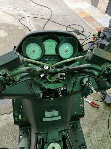

seiwandel Publicado 23 de Abril del 2018 Compartir Publicado 23 de Abril del 2018 Buenas, os escribo porque estoy interesado en poner un soporte de para el movil lo más "elegante posible". A esto me refiero que parezca que está integrado en la misma moto. Tengo una SD 350 y he pensado que quizá poniendo un soporte en la dirección y con una corona del tamaño de la bola del soporte agujerear la parte central del embellecedor para sacar la cabeza, sería ideal. Luego taparlo con silicona negra o masilla. Y dejarlo como más arriba lo habéis hecho con la funda del smartphone agarrado con velcros. ¿Lo véis posible?¿Alguien se ha aventurado a ello? Gracias. Un saludo Enlace al comentario Compartir en otros sitios web More sharing options...

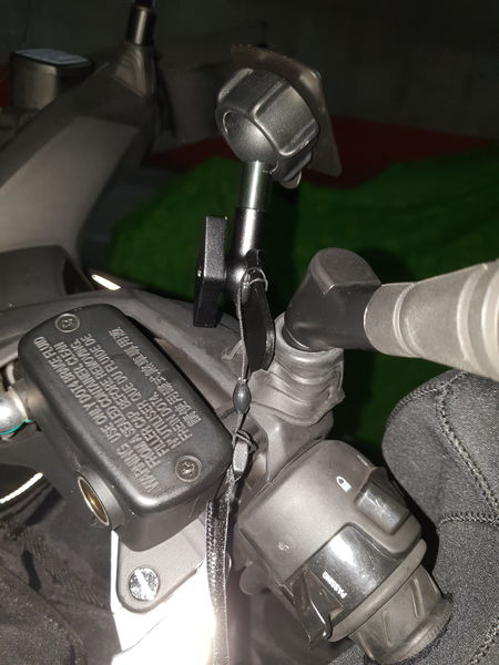

matrushko Publicado 13 de Enero del 2019 Compartir Publicado 13 de Enero del 2019 Vale para un movil de 6 pulgadas? de cuántas es el tuyo? El mío es un xiami redminote 5, de seis pulgadas. He visto esto también:https://www.lacasadelgps.com/tienda2.0/fijacion-ram-para-deposito-de-liquido-de-frenos-y-otros-p-1868.html Es carillo pero parece más "pro" que ponerlo en el espejo, y además, faltaría lo que es el soporte del móvil, eso sólo es la bola standard RAM para productos que se acoplen en ella. En fin, no he decidido aún qué poner, lo del velcro es buena idea si no se cae ni vibra mucho en curvas etc, , aunque lo de coserlo me da cosa que luego se vaya desprendiendo el plástico (suelen ser malos). Supongo que aguanta como bien dices. Qué pena que en esta moto no hayan pensado un poco en eso. Enlace al comentario Compartir en otros sitios web More sharing options...
matrushko Publicado 17 de Enero del 2019 Compartir Publicado 17 de Enero del 2019 Al final yo voy a pillar este que se atornilla bajo el espejo, https://www.amazon.es/FEYG-Accesorios-Compatible-Inteligentes-Dispositivos/product-reviews/B07CZJXF3Z/ref=dpx_acr_txt?showViewpoints=1 porque he probado el tipico de bicicleta y como la goma del espejo es cóncava, no sirve, se acaba deslizando y perdiendo fuerza e agarre. a ver qué tal va. Enlace al comentario Compartir en otros sitios web More sharing options...
JD400 Publicado 17 de Enero del 2019 Compartir Publicado 17 de Enero del 2019 Hace 19 minutos , matrushko dijo: Al final yo voy a pillar este que se atornilla bajo el espejo, https://www.amazon.es/FEYG-Accesorios-Compatible-Inteligentes-Dispositivos/product-reviews/B07CZJXF3Z/ref=dpx_acr_txt?showViewpoints=1 porque he probado el tipico de bicicleta y como la goma del espejo es cóncava, no sirve, se acaba deslizando y perdiendo fuerza e agarre. a ver qué tal va. Te comento, tuve uno similar y temblaba muchisimo. No se éste, pero era muy parecido. Enlace al comentario Compartir en otros sitios web More sharing options...
matrushko Publicado 18 de Enero del 2019 Compartir Publicado 18 de Enero del 2019 Hace 17 horas, JD400 dijo: Te comento, tuve uno similar y temblaba muchisimo. No se éste, pero era muy parecido. Unos parecidos si los ponen a parir, pero ese en concreto, lo ponen muy bien, -comentarios-. Si tiembla, devolución y listo. Gracias. Enlace al comentario Compartir en otros sitios web More sharing options...
matrushko Publicado 28 de Enero del 2019 Compartir Publicado 28 de Enero del 2019 En 18/1/2019 en 0:17 , JD400 dijo: Te comento, tuve uno similar y temblaba muchisimo. No se éste, pero era muy parecido. Pues me toca devolverlo por la mismísima razón que tú dices. Con el movil bien, sin él, tiembla como si hubiera un terre-moto. Ningún comentario en ese en concreto que compré lo mencionaba, y supuse que sería mejor, pero nada, lo que tiemblan son precisamente las varillas que sujetan el teléfono. Por no hablar que al ponerle los "extensores" de espejo, ya no podía ponerlo pegado al manillar de la moto, sino entre tuerca y tuerca, por encima de la goma antipolvo... y no me convence. Seguiré buscando uno que no tiemble y que no tenga que quitar y poner para que no me lo roben cada vez que aparco. Enlace al comentario Compartir en otros sitios web More sharing options...

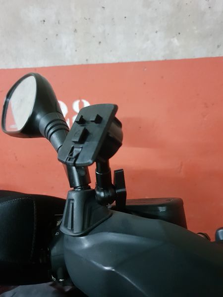

Azpi Publicado 2 de Febrero del 2019 Compartir Publicado 2 de Febrero del 2019 Hola , por si a alguien le puede venir bien , está semana he comprado un sistema de llevar el móvil en la GD 125 , va en la base del retrovisor y la verdad que va de coña, la funda es impermeable que me parece que es imprescindible, precio 60€ Enlace al comentario Compartir en otros sitios web More sharing options...
zepedro Publicado 2 de Febrero del 2019 Compartir Publicado 2 de Febrero del 2019 Hace 1 hora, Azpi dijo: Hola , por si a alguien le puede venir bien , está semana he comprado un sistema de llevar el móvil en la GD 125 , va en la base del retrovisor y la verdad que va de coña, la funda es impermeable que me parece que es imprescindible, precio 60€ Parece bien y solido pero 60 pavos por un soporte de móvil me parece bastante carillo, es casi el precio de un móvil de gama baja nuevo... (falta foto de la funda !!! ) Enlace al comentario Compartir en otros sitios web More sharing options...
