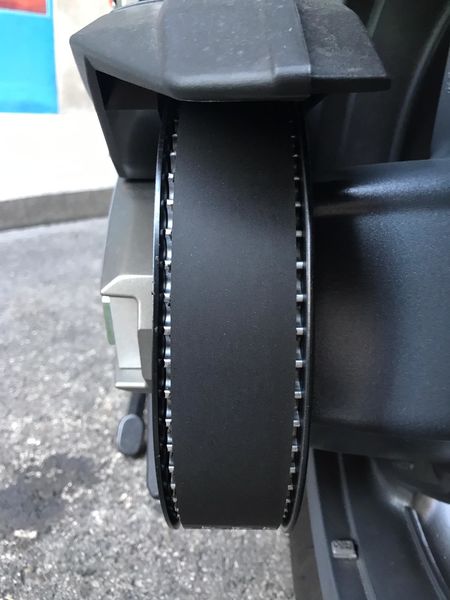

javi70 Publicado 20 de Julio del 2019 Compartir Publicado 20 de Julio del 2019 Hace 2 horas, Tiritos dijo: Para quitar la correa tuviste que aflojarla, y aunque esté marcada la posición y la dejes igual, la tensión que tiene la correa la deforma hacia el lado contrario a donde está más tensada quedando "viciada", es decir: más estirada de un lado que del otro, eso se corrige muy lentamente actuando sobre ella tal como explica el compañero @javi70, y si está muy viciada costará destensar varias veces, eso te lo digo por una dilatada experiencia en esas correas, no creas que las han inventado ahora, hace muchos años que se utilizan en la maquinaria industrial. Todo se debe a la alineación de las poleas, de todas maneras si se consigue que no se vaya hasta el tope de las aletas de la polea ya está bien, aunque no quede en el centro, el problema es que si se va exageradamente, se deteriora la correa y puede llegar hasta a cortarse con el tope de chapa. Aparte de la alineación , conviene limpiar los dientes de la correa con una brocha de pelo duro e hidratarla con algún lubricante especial o con polvos de talco. P.D. También tienen un sentido de montaje según la tracción, y no se les debe dar la vuelta. Un saludo Muy buena explicación.... Yo soy de los que piensan que hay que perder el miedo a toquetear y realizar un mínimo mantenimiento a nuestras motos, adquiriendo conocimientos con los años y aprender de amigos o personas que tengan experiencia..... Enlace al comentario Compartir en otros sitios web More sharing options...
ismaelnu83 Publicado 20 de Julio del 2019 Compartir Publicado 20 de Julio del 2019 Ya me di cuenta que la correa se desviaba solita con bastante facilidad... pero por que pasa? Que tiene mal para que esto ocurra? Decian que venian viciadas por el embalaje de las mismas. Pero como lo hacen todas las motos que usan correas del mercado entonces? Enlace al comentario Compartir en otros sitios web More sharing options...

johnytoxic1 Publicado 5 de Agosto del 2019 Compartir Publicado 5 de Agosto del 2019 Hola Josemi,segun parece la goma de las herramientas es muy debil y al parecer segun e leido se rompe facilmente sola,me fije en la posicion de la correa de mi AK y esta centrada;comprada hace 15 dias. Lo medi con un calibre y ok. Enlace al comentario Compartir en otros sitios web More sharing options...
Machi Publicado 6 de Agosto del 2019 Compartir Publicado 6 de Agosto del 2019 La correa se va moviendo según vas andado, según tengo entendido es normal que gire a un lado y a otro, el otro día vi una tmax nueva sin usar en el taller donde voy y también la tenía desviada. Enlace al comentario Compartir en otros sitios web More sharing options...
Tiritos Publicado 7 de Agosto del 2019 Compartir Publicado 7 de Agosto del 2019 Hace 6 horas, Machi dijo: La correa se va moviendo según vas andado, según tengo entendido es normal que gire a un lado y a otro, el otro día vi una tmax nueva sin usar en el taller donde voy y también la tenía desviada. Mientras no se quede tocando uno de los topes laterales está bien, el problema es que si se queda a tope, no sabes si es por mucho defecto de centrarse o por poco. Un saludo Enlace al comentario Compartir en otros sitios web More sharing options...
