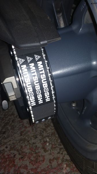

Bitxu Publicado 3 de Julio del 2019 Compartir Publicado 3 de Julio del 2019 Hace 19 horas, ismaelnu83 dijo: Exacto... y asi comienzan los problemas. Por lo general no la ajustan bien por que no saben hacerlo. Seguramente, la mía no tiene ni una correa Kymco, tiene una correa Mitsubisho, o algo muy parecido a Mitsubishi, alguien más tiene algo similar, eso sí, la mía permanece centrada después de 300km Enlace al comentario Compartir en otros sitios web More sharing options...

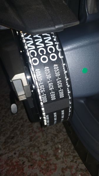

Tiritos Publicado 3 de Julio del 2019 Compartir Publicado 3 de Julio del 2019 Mitsuboshi es la marca de correas que utiliza Kymco, sería bueno que nos pasaras una foto con la referencia escrita para que si puedo encontrar las medidas alternativas en el mercado industrial, por saber el precio. Saludos Enlace al comentario Compartir en otros sitios web More sharing options...

Bitxu Publicado 4 de Julio del 2019 Compartir Publicado 4 de Julio del 2019 Hace 10 horas, Tiritos dijo: Mitsuboshi es la marca de correas que utiliza Kymco, sería bueno que nos pasaras una foto con la referencia escrita para que si puedo encontrar las medidas alternativas en el mercado industrial, por saber el precio. Saludos Lo, mañana viernes me daré una vueltita y saco la foto Enlace al comentario Compartir en otros sitios web More sharing options...

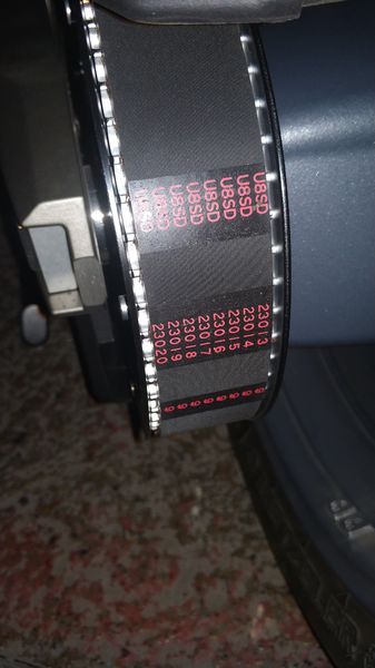

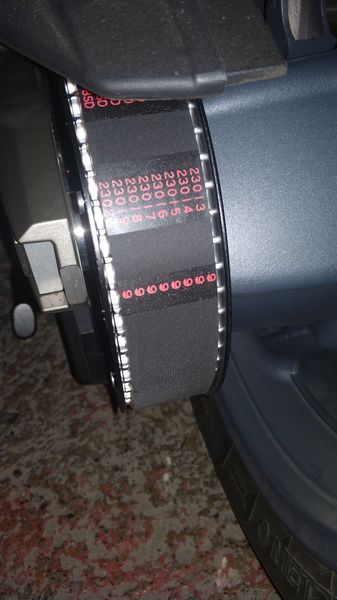

Bitxu Publicado 5 de Julio del 2019 Compartir Publicado 5 de Julio del 2019 En 4/7/2019 en 7:01 , Bitxu dijo: Lo, mañana viernes me daré una vueltita y saco la foto Perdón pensé que solo ponía mitsubosi, pero también pone Kymco, así que supongo que será igual que todas Enlace al comentario Compartir en otros sitios web More sharing options...
Tiritos Publicado 5 de Julio del 2019 Compartir Publicado 5 de Julio del 2019 Si, es la original, de Kymco, pero lo has intentado, muchas gracias, y felicidades por lo nueva que se ve y lo centrada que está. Enlace al comentario Compartir en otros sitios web More sharing options...
Bitxu Publicado 5 de Julio del 2019 Compartir Publicado 5 de Julio del 2019 Hace 28 minutos , Tiritos dijo: Si, es la original, de Kymco, pero lo has intentado, muchas gracias, y felicidades por lo nueva que se ve y lo centrada que está. De momento muy contento con ella en sensaciones, que tendrá fallos, seguro, como el 50% de las cosas que se fabrican, trabajo en una empresa de distribución de maquinaria pública, la "mejor" del mercado, ya sabes y las máquinas nuevas están dando una cantidad de problemas más que las máquinas de hace 15 años Enlace al comentario Compartir en otros sitios web More sharing options...

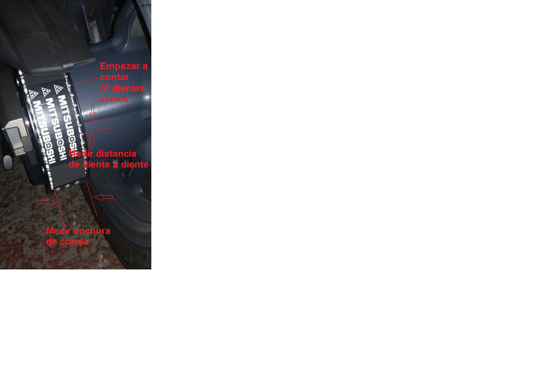

Tiritos Publicado 6 de Julio del 2019 Compartir Publicado 6 de Julio del 2019 Buenos días @Bitxu. Se me ha ocurrido que como tienes la moto tan nueva y se ve muy bien la correa, si quieres puedes facilitarnos las medidas que te indico en la foto para ver si puedo localizar el mismo tipo de correa en catálogo industrial y ver que precio tiene para si os hace falta en un futuro (Es que la original cuesta casi 400 €). La medidas son sencillas de tomar, se trata de con el caballete puesto dar vueltas a la rueda e ir contando los dientes de la corona metálica conforme va girando la correa hasta terminar en el mismo punto que empezaste a contar en la correa (por ejemplo en los triángulos de la foto). El resto de medidas están indicadas en la foto: anchura de la correa, y distancia entre dientes de la correa o corona. Un saludo La foto: Enlace al comentario Compartir en otros sitios web More sharing options...

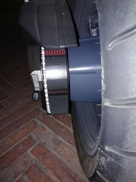

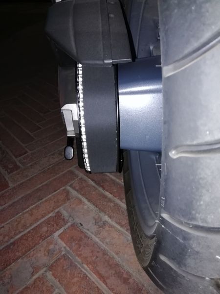

alsafu Publicado 16 de Julio del 2019 Compartir Publicado 16 de Julio del 2019 Ak de finales de junio con 800km y la correa ya está totalmente pegada al lado derecho tocando con el tope lateral de la rueda dentada. A los que os ha pasado os han tensado bien y a correr sin mayores problemas? Se os ha vuelto a malposicionar? Gracias y un saludo! Enlace al comentario Compartir en otros sitios web More sharing options...
javi70 Publicado 17 de Julio del 2019 Compartir Publicado 17 de Julio del 2019 Afloja un pelin el tensor izquierdo y volverá sola a una posición más centrada.... Enlace al comentario Compartir en otros sitios web More sharing options...
