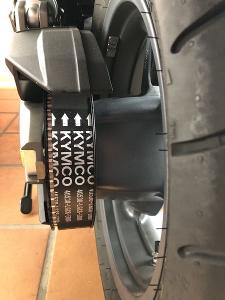

CAGV Publicado 6 de Junio del 2019 Compartir Publicado 6 de Junio del 2019 Nunca he tenido una moto con correa, todas llevaban cadena, por eso me gustaría preguntaros si es normal que la correa esté desplazada hacia un lado como se ve en la foto que os envío. No debería estar centrada. Os agradezco de antemano vuestra ayuda Enlace al comentario Compartir en otros sitios web More sharing options...

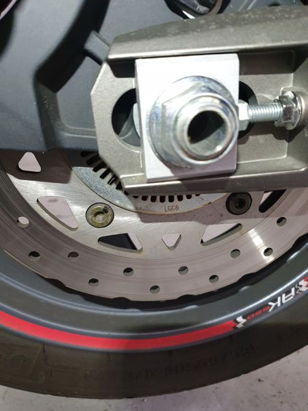

javi70 Publicado 7 de Junio del 2019 Compartir Publicado 7 de Junio del 2019 Yo creo que debería ir más centrada, por lo menos en la mía la llevo más en el centro, sin rozar ninguna de las aletas exteriores. Tendrías que o tensar un poco el tensor derecho o destensar el izquierdo (visto desde atrás). Enlace al comentario Compartir en otros sitios web More sharing options...
CAGV Publicado 8 de Junio del 2019 Autor Compartir Publicado 8 de Junio del 2019 Muchas gracias Javi, voy a llevarla al concesionario para que lo hagan, no vaya a ser que la destense demasiado Enlace al comentario Compartir en otros sitios web More sharing options...
Husky_1972 Publicado 10 de Junio del 2019 Compartir Publicado 10 de Junio del 2019 Si buscas en el foro, yo puse una foto parecida a la tuya. Después de la revisión de los 1000 me la dejaron así y la moto iba fatal, sobre todo notaba que iba totalemente frenada. Se lo comenté y me la dejaron mas centrada y funcionando correctamente. Vete al taller y que te la regulen bien. Enlace al comentario Compartir en otros sitios web More sharing options...
CAGV Publicado 10 de Junio del 2019 Autor Compartir Publicado 10 de Junio del 2019 Muchas gracias Husky, tengo que pasar en breve la revisión de los 1000 y voy a pedir que me la dejen centrada Enlace al comentario Compartir en otros sitios web More sharing options...

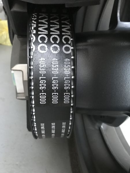

Nachokxct300 Publicado 25 de Junio del 2019 Compartir Publicado 25 de Junio del 2019 En 7/6/2019 en 0:14 , CAGV dijo: Nunca he tenido una moto con correa, todas llevaban cadena, por eso me gustaría preguntaros si es normal que la correa esté desplazada hacia un lado como se ve en la foto que os envío. No debería estar centrada. Os agradezco de antemano vuestra ayuda Por lo que veo.tiene pinta de estar descentrada.a ver.en el centro debería de estar pero......es kymco.calidad y fiabilidad 100×100 garantizada jejejej.por cierto en la mía no está en el centro como la mayoría pero....tampoco tan al extremo fíjate que las dos marcas estén asi Enlace al comentario Compartir en otros sitios web More sharing options...

CAGV Publicado 26 de Junio del 2019 Autor Compartir Publicado 26 de Junio del 2019 Gracias Policho, hoy la llevo a la revisión de los 1000 y voy a pedir que me la centren Enlace al comentario Compartir en otros sitios web More sharing options...
CAGV Publicado 26 de Junio del 2019 Autor Compartir Publicado 26 de Junio del 2019 Gracias Nacho, perdona no haberte contestado antes pero se me coló tu mensaje He mirado la marca que me enseñas y en la mía está más separada, ya he pedido que me la centren un saludo Enlace al comentario Compartir en otros sitios web More sharing options...
Nachokxct300 Publicado 28 de Junio del 2019 Compartir Publicado 28 de Junio del 2019 Sabéis que.......ayer de noche llegando a mi casa con la moto.empezó a hacer un ruido nuevo que nunca antes había hecho.al meterla en la cochera con la moto sin arrancar se escuchaba un ruido come de rozar goma.cual fue mi nueva sorpresa???la correa se había movido hacia la izquierda y esta rozaba contra el piñón lateralmente.no entiendo el por que nunca lo hizo por supuesto estaba descentrada la correa.como ya estoy tan hasta los co..... me puse manos a la obra.afoje la rueda la destense y la tense a y modo de ver.la deje como las correas de distribución de coche de eso si entiendo.y entiendo que aunque no sea lo mismo sea parecido.que me corrijan si me equivoco.bueno conclusión...de momento en el centro y sin ruidos. Enlace al comentario Compartir en otros sitios web More sharing options...

CAGV Publicado 29 de Junio del 2019 Autor Compartir Publicado 29 de Junio del 2019 Ya hice la revisión de los 1000, le dije lo de la correa y me contestaron que ellos la ponían así siguiendo instrucciones de Kymco para evitar ruidos. La verdad es que no hace ninguno y la moto va de maravilla. De momento estoy encantado con ella, no he tenido ningún problema, salvo el rele de encendido que vino mal y fallo al primer encendido y me lo cambiaron en un momento. Como os comenté he tenido más motos, está es la 9, de todo tipo y cilindradas, desde 75 a 1200 cc, y está moto tengo que deciros que me tiene enganchadisimo, como acelera, como tumba, el chasis una maravilla, el sonido..., en fin de momento estoy contentísimo de haberla comprado y mas pensando en que me salió por 9000€. Esperemos que siga así, un saludo para todos Enlace al comentario Compartir en otros sitios web More sharing options...
Tiritos Publicado 29 de Junio del 2019 Compartir Publicado 29 de Junio del 2019 Hace 4 horas, CAGV dijo: Ya hice la revisión de los 1000, le dije lo de la correa y me contestaron que ellos la ponían así siguiendo instrucciones de Kymco para evitar ruidos. La verdad es que no hace ninguno y la moto va de maravilla. De momento estoy encantado con ella, no he tenido ningún problema, salvo el rele de encendido que vino mal y fallo al primer encendido y me lo cambiaron en un momento. Como os comenté he tenido más motos, está es la 9, de todo tipo y cilindradas, desde 75 a 1200 cc, y está moto tengo que deciros que me tiene enganchadisimo, como acelera, como tumba, el chasis una maravilla, el sonido..., en fin de momento estoy contentísimo de haberla comprado y mas pensando en que me salió por 9000€. Esperemos que siga así, un saludo para todos La moto es una maravilla, se sale de lo normal, pero ya lo hemos comentado antes, algunos talleres mecánicos no están acostumbrados al sistema de transmisión secundaria por correa y no deben aplicar las instrucciones de Kymco correctamente, aunque piensen que sí lo hacen, por lo que Kymco debería darles cursillos de formación o la mala fama que se le está dando al modelo acabará por hundirlo. La correa debe dejarse centrada en el centro de la polea, y cuando se ve que se deriva hacia un lateral, hay que corregir el tensado, por eso la polea es más ancha que la correa, para controlar ese efecto. El tensado debe ser lo suficiente para que la correa no cuelgue al dar el golpe de gas y así la polea no pueda "morder" ningún diente, pero no debe ser excesivo porque se "precargan" los rodamientos, se estira la correa perdiendo el paso y golpeando los dientes en la polea (ruido de zumbido) y en definitiva acortando la vida útil de toda la transmisión. Para conseguir el tensado correcto existen varios métodos que los mecánicos deberían conocer, las rayas o marcas son a modo de referencia. Cuando se revisa la moto, se debería limpiar el interior de la correa, polea y piñón con aire a presión para eliminar partículas, y se debería "rehidratar" la correa con el lubricante especial para ello. Como dije ya lo hemos comentado con anterioridad, pero se ve que no está claro y no se acaba de entender, porque sigue la misma cuestión. El que quiera entender que entienda, yo en los aspectos como este en los que no se soluciona el problema pienso que el propietario en aras de su propio interés, debería si tiene medios corregirlo el mismo (un tensiómetro para correa cuesta una miseria), y si no ir particularmente a otro taller de otra marca, plantear el problema, y ver si se lo solucionan. Un saludo EDITO: En cuanto a que tu moto no hace ningún ruido en la correa, no quiero ser aguafiestas, pero si la correa está mal centrada, ya sonará, porque como mínimo se irá desgastando de la parte donde hace contacto con el tope. Enlace al comentario Compartir en otros sitios web More sharing options...
ArturoSC1 Publicado 29 de Junio del 2019 Compartir Publicado 29 de Junio del 2019 Hace 2 horas, CAGV dijo: Ya hice la revisión de los 1000, le dije lo de la correa y me contestaron que ellos la ponían así siguiendo instrucciones de Kymco para evitar ruidos. La verdad es que no hace ninguno y la moto va de maravilla. De momento estoy encantado con ella, no he tenido ningún problema, salvo el rele de encendido que vino mal y fallo al primer encendido y me lo cambiaron en un momento. Como os comenté he tenido más motos, está es la 9, de todo tipo y cilindradas, desde 75 a 1200 cc, y está moto tengo que deciros que me tiene enganchadisimo, como acelera, como tumba, el chasis una maravilla, el sonido..., en fin de momento estoy contentísimo de haberla comprado y mas pensando en que me salió por 9000€. Esperemos que siga así, un saludo para todos Estoy como tú en todo. Que dure!!! Enlace al comentario Compartir en otros sitios web More sharing options...
CAGV Publicado 29 de Junio del 2019 Autor Compartir Publicado 29 de Junio del 2019 Hola tiritos, lo que dices tiene todo mucho sentido, voy a ver si me compro el tensiometro o la llevo a otro taller a qué me centren la polea. Como os dije no hace ruidos pero lo lógico, como tú bien dices, es que vaya centrada. Muchas gracias por la información Enlace al comentario Compartir en otros sitios web More sharing options...
