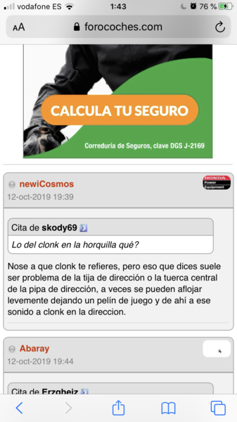

eltiolaolla Publicado 29 de Enero del 2020 Compartir Publicado 29 de Enero del 2020 A ver,lo mismo esto ya se a tratado por aquí,quizás no,no sigo este hilo fielmente,pero el otro día en forocoches se hablaba de lo famoso clonk,un mecánico q se ve q sin servicio kymco(el se refirió varias veces a q ya habían desmontado mas de una ak)decía q era por esto. Ni idea de si será así,muchas veces intentamos estrujarnos el cerebro q no nos dejan pensar en lo más sencillo Enlace al comentario Compartir en otros sitios web More sharing options...
JD400 Publicado 29 de Enero del 2020 Compartir Publicado 29 de Enero del 2020 En 29/1/2020 a las 21:12, eltiolaolla dijo: A ver,lo mismo esto ya se a tratado por aquí,quizás no,no sigo este hilo fielmente,pero el otro día en forocoches se hablaba de lo famoso clonk,un mecánico q se ve q sin servicio kymco(el se refirió varias veces a q ya habían desmontado mas de una ak)decía q era por esto. Ni idea de si será así,muchas veces intentamos estrujarnos el cerebro q no nos dejan pensar en lo más sencillo Ver más Hombre! ser claro que puede ser.... pero en algun caso en particular, pero....¿generalizado como lo están exponiendo? no se. Es mas creo haber leído de casos de sonar desde que la compró... Enlace al comentario Compartir en otros sitios web More sharing options...
