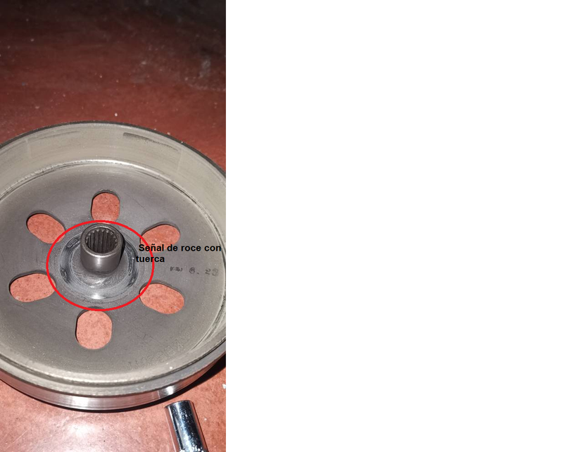

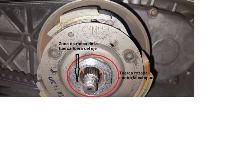

davidyork Publicado 26 de Mayo del 2019 Compartir Publicado 26 de Mayo del 2019 Ya hace un tiempo que las salidas no son progresivas, me pega un tiron y se oye un clack. Ya en velocidad todo es normal. Desmonte todo el variador y cambie rodillos, la verdad no he sabido ver nada raro. Ahora la cosa es mas exagerada que incluso en ralenti la moto se mueve poco a poco.Es el embrague? La correa que esta cristalizada? El variador?Hoy he desmontado la caja, los muelles de las zapatas no estan rotos.Paso imágenes a ver si hay alguna idea. Ahi van.... Gracias Enlace al comentario Compartir en otros sitios web More sharing options...

Tiritos Publicado 1 de Junio del 2019 Compartir Publicado 1 de Junio del 2019 Hace 7 horas, davidyork dijo: Gracias a todos, como dije he comprado la correa y la pondré, espero que sea algo tan sencillo como eso ys que el embrague es caro. Os contaré como ha ido. David, ya he visto el problema que tiene tu moto: Se ve en las fotos que mandaste, tiene la tuerca central del embrague suelta, a punto de salirse, y roza en el fondo de la campana. Enlace al comentario Compartir en otros sitios web More sharing options...
davidyork Publicado 1 de Junio del 2019 Autor Compartir Publicado 1 de Junio del 2019 David, ya he visto el problema que tiene tu moto: Se ve en las fotos que mandaste, tiene la tuerca central del embrague suelta, a punto de salirse, y roza en el fondo de la campana.Eres muy bueno. No cai en ese detalle. Pero como habrá pasado?.Si, la moto es de segunda mano.Soltado? Nunca estuvo bien apretada?Voy a desmontarlo hoy. Enlace al comentario Compartir en otros sitios web More sharing options...
Tiritos Publicado 1 de Junio del 2019 Compartir Publicado 1 de Junio del 2019 Gracias, esa tuerca posiblemente quedó floja cuando se cambió el embrague (se ve muy nuevo). Para apretarla bien, tienes que sacar el conjunto y mantener apretado el muelle con 2 sargentos (fíjate en un brico que hice de cambiar muelles de embrague, que está en el apartado de bricos y manuales) mientras aprietas la tuerca con una Stilson o cualquier otra llave. Si no se aprieta el muelle, la tuerca queda floja. Enlace al comentario Compartir en otros sitios web More sharing options...
davidyork Publicado 1 de Junio del 2019 Autor Compartir Publicado 1 de Junio del 2019 Efectivamente estaba suelto, me he puesto encima y mira el recorrido que faltaba.Lo he aprerado haciendo de sargento humano y al final ha quedado como se ve el la foto.Tambien he lijado, antes y despues.Respecto a la correa, la he comparado con la nueva, no se si esta diferencia de altura puede ser determinante.Si no ves ningun inconveniente monto ya.No me me quedo claro lo del primer uso con la correa nueva. Enlace al comentario Compartir en otros sitios web More sharing options...
