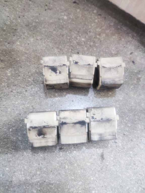

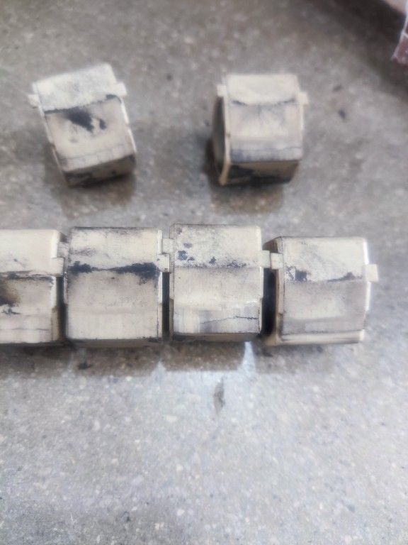

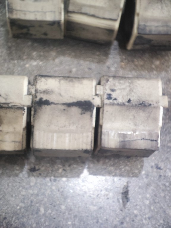

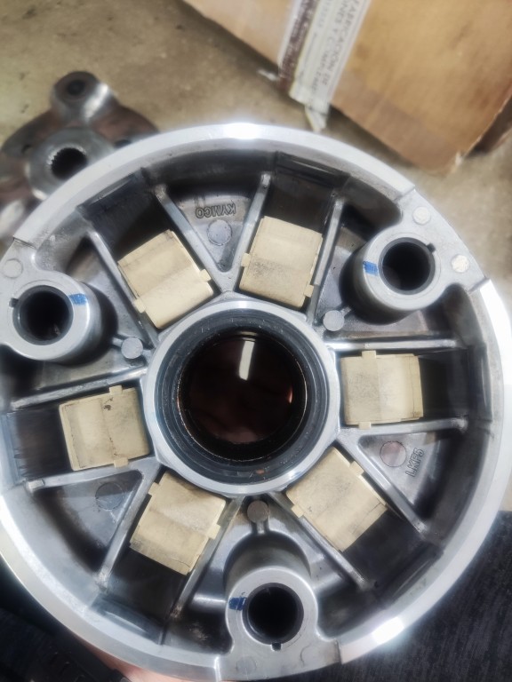

Juli400 Publicado 13 de Febrero del 2022 Compartir Publicado 13 de Febrero del 2022 Hola compis, hoy he desmontado variador y embrague para hacer mantenimiento, antes de nada mencionar que ya llevo unos meses que noto que le cuesta más alcanzar altas velocidades y parece no ir tan fina, tras lijar campana y zapatas del embrague. Además de ver que el variador estaba tremendamente sucio he visto que los rodillos, los tech pulley estaban rotos, algunos tenían la pestaña totalmente rota, otros resquebrajada y uno de ellos intacta (adjunto fotos) , estoy seguro de haber colocado perfectamte los rodillos. A alguien le ha pasado o sabe cuál puede ser el motivo, he vuelto a montarlos pero probablemente instale los de serie la próxima semana. A Tfnfazer le gusta esto Enlace al comentario Compartir en otros sitios web More sharing options...
Rogers Publicado 14 de Febrero del 2022 Compartir Publicado 14 de Febrero del 2022 hace 6 horas, Juli400 dijo: Hola compis, hoy he desmontado variador y embrague para hacer mantenimiento, antes de nada mencionar que ya llevo unos meses que noto que le cuesta más alcanzar altas velocidades y parece no ir tan fina, tras lijar campana y zapatas del embrague. Además de ver que el variador estaba tremendamente sucio he visto que los rodillos, los tech pulley estaban rotos, algunos tenían la pestaña totalmente rota, otros resquebrajada y uno de ellos intacta (adjunto fotos) , estoy seguro de haber colocado perfectamte los rodillos. A alguien le ha pasado o sabe cuál puede ser el motivo, he vuelto a montarlos pero probablemente instale los de serie la próxima semana. Si que están perjudicados si... ¿cuantos km llevan a cuestas?... Es normal que con muchos km se se vayan erosionando algo sobretodo la parte donde está la solapa que hace contacto con el plato. Un saludo A Tfnfazer y Juli400 les gusta esto Enlace al comentario Compartir en otros sitios web More sharing options...
Tiritos Publicado 14 de Febrero del 2022 Compartir Publicado 14 de Febrero del 2022 Sí, esa solapa dura poco, pero a pesar de eso si se mantiene limpio el variador, el rendimiento es superior a cualquier otro rodillo,. Yo los llevo así hace bastante tiempo. Saludos Eso ocurre cuando se eligen rodillos más ligeros que el peso de serie, la agresividad de los mismos aumenta así como las r.p.m./velocidad, así que algo tiene que pagar las consecuencias. A Tfnfazer, Rogers, lord486 y 1 otro les gusta esto Enlace al comentario Compartir en otros sitios web More sharing options...
Juli400 Publicado 14 de Febrero del 2022 Compartir Publicado 14 de Febrero del 2022 hace 2 horas, Rogers dijo: Si que están perjudicados si... ¿cuantos km llevan a cuestas?... Es normal que con muchos km se se vayan erosionando algo sobretodo la parte donde está la solapa que hace contacto con el plato. Un saludo Pues llevan unos 5mil km aproximadamente, en mi antigua x-max hice más de 10mil con los mismos Dr pulley y una limpiadora y como nuevos. hace 51 minutos, Tiritos dijo: Sí, esa solapa dura poco, pero a pesar de eso si se mantiene limpio el variador, el rendimiento es superior a cualquier otro rodillo,. Yo los llevo así hace bastante tiempo. Saludos Eso ocurre cuando se eligen rodillos más ligeros que el peso de serie, la agresividad de los mismos aumenta así como las r.p.m./velocidad, así que algo tiene que pagar las consecuencias. Muchas gracias por tu respuesta, los de Mr pulley me han enviado esto http://www.pulley-scooter-tuning.com/2013/09/abschabungen-gleitrollen.html alegando que también puede ser de la tapa del variador, me recomiendan que la lije... también me comentan que se pueden seguir utilizando, pero me da la sensación que al no ir los 6 rodillos simétricos el comportamiento será un tanto irregular. A Tfnfazer le gusta esto Enlace al comentario Compartir en otros sitios web More sharing options...
lord486 Publicado 14 de Febrero del 2022 Compartir Publicado 14 de Febrero del 2022 hace 2 horas, Juli400 dijo: Pues llevan unos 5mil km aproximadamente, en mi antigua x-max hice más de 10mil con los mismos Dr pulley y una limpiadora y como nuevos. Muchas gracias por tu respuesta, los de Mr pulley me han enviado esto http://www.pulley-scooter-tuning.com/2013/09/abschabungen-gleitrollen.html alegando que también puede ser de la tapa del variador, me recomiendan que la lije... también me comentan que se pueden seguir utilizando, pero me da la sensación que al no ir los 6 rodillos simétricos el comportamiento será un tanto irregular. Buenas, Yo también los llevo así hace unos 4.000 kilómetros y todavía funcionan mejor que los Dr. Pulley nuevos del mismo peso por lo que los mantendré hasta que cambie la correa. En cuanto al acabado del plato del variador, también lo han comentado en el foro otros compañeros. Darle una lijada para suavizar los bordes evita no solo la erosión. También evita que se giren los rodillos y que se dañen las pestañas laterales Saludos, A Tiritos y Juli400 les gusta esto Enlace al comentario Compartir en otros sitios web More sharing options...
Tiritos Publicado 14 de Febrero del 2022 Compartir Publicado 14 de Febrero del 2022 hace 4 horas, lord486 dijo: Buenas, Yo también los llevo así hace unos 4.000 kilómetros y todavía funcionan mejor que los Dr. Pulley nuevos del mismo peso por lo que los mantendré hasta que cambie la correa. En cuanto al acabado del plato del variador, también lo han comentado en el foro otros compañeros. Darle una lijada para suavizar los bordes evita no solo la erosión. También evita que se giren los rodillos y que se dañen las pestañas laterales Saludos, Justamente iba a comentar yo ese tema, el final de las rampas del plato de acero debe pulirse los cantos para que no se rayen los rodillos, de todas formas, la presión que ejerce la fuerza centrífuga en esos rodillos para abrir el variador provoca que se aplasten esas pestañas, quizás Pulley debería construir esa zona del rodillo maciza para que fuera más resistente. Saludos A lord486, Juli400, HFG27 y 1 otro les gusta esto Enlace al comentario Compartir en otros sitios web More sharing options...
JD400 Publicado 14 de Febrero del 2022 Compartir Publicado 14 de Febrero del 2022 hace 4 horas, Tiritos dijo: Justamente iba a comentar yo ese tema, el final de las rampas del plato de acero debe pulirse los cantos para que no se rayen los rodillos, de todas formas, la presión que ejerce la fuerza centrífuga en esos rodillos para abrir el variador provoca que se aplasten esas pestañas, quizás Pulley debería construir esa zona del rodillo maciza para que fuera más resistente. Saludos Disculpen, les estaba leyendo y me resulto muy interesante el tema pero, una pregunta, ¿se refieren a los Dr.Pulley o a los Tech pulley?, es que como en las fotos veo pestañas en los rodillos pero siempre dicen Dr. Pulley pues... A Juli400, Tiritos y Tfnfazer les gusta esto Enlace al comentario Compartir en otros sitios web More sharing options...
Juli400 Publicado 14 de Febrero del 2022 Compartir Publicado 14 de Febrero del 2022 hace 21 horas, Juli400 dijo: Hola compis, hoy he desmontado variador y embrague para hacer mantenimiento, antes de nada mencionar que ya llevo unos meses que noto que le cuesta más alcanzar altas velocidades y parece no ir tan fina, tras lijar campana y zapatas del embrague. Además de ver que el variador estaba tremendamente sucio he visto que los rodillos, los tech pulley estaban rotos, algunos tenían la pestaña totalmente rota, otros resquebrajada y uno de ellos intacta (adjunto fotos) , estoy seguro de haber colocado perfectamte los rodillos. A alguien le ha pasado o sabe cuál puede ser el motivo, he vuelto a montarlos pero probablemente instale los de serie la próxima semana. hace 3 minutos, JD400 dijo: Disculpen, les estaba leyendo y me resulto muy interesante el tema pero, una pregunta, ¿se refieren a los Dr.Pulley o a los Tech pulley?, es que como en las fotos veo pestañas en los rodillos pero siempre dicen Dr. Pulley pues... Se específica en el mensaje donde aparecen las fotos que son los Tech-pulley, igualmente creo que para estas medidas ya no se fabrican Dr pulley o eso me suena. A Tfnfazer le gusta esto Enlace al comentario Compartir en otros sitios web More sharing options...
lord486 Publicado 14 de Febrero del 2022 Compartir Publicado 14 de Febrero del 2022 hace 2 minutos, JD400 dijo: Disculpen, les estaba leyendo y me resulto muy interesante el tema pero, una pregunta, ¿se refieren a los Dr.Pulley o a los Tech pulley?, es que como en las fotos veo pestañas en los rodillos pero siempre dicen Dr. Pulley pues... Buenas, Disculpa el lío. Como bien dices, son rodillos Tech Pulley. Mi comentario venía porque a pesar del mal aspecto de los rodillos Tech Pulley del compañero @Juli400 , todavía se pueden utilizar con excelente rendimiento que sigue siendo mejor que los rodillos Dr. Pulley. Saludos, A Rogers, Tfnfazer, Tiritos y 2 otros les gusta esto Enlace al comentario Compartir en otros sitios web More sharing options...
