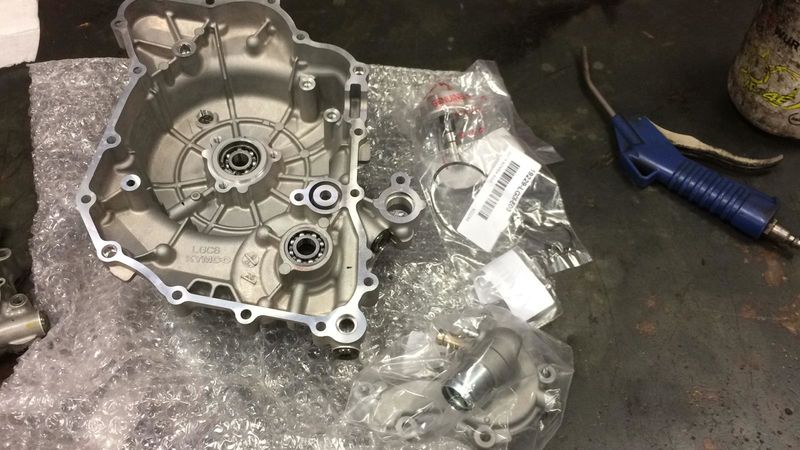

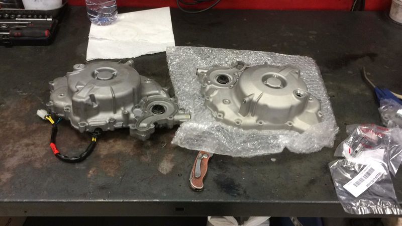

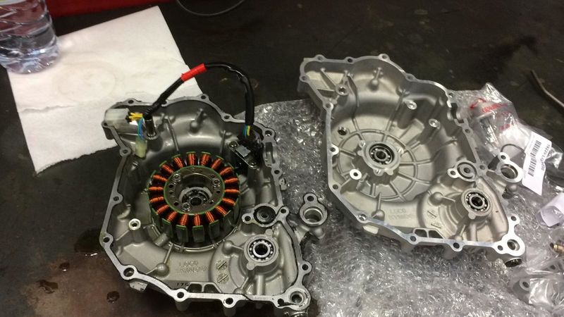

Bilbo55 Publicado 17 de Septiembre del 2020 Compartir Publicado 17 de Septiembre del 2020 Hace 48 minutos , Nachokxct300 dijo: Vale pues que alguien me explique por que ya van 4 veces la misma cosa.las 4 veces esta mal montado??????tan manazas van a ser???me da que pensar eh?? Esta última vez que la lleve a reparar me dijo el mecanico que tiraba a levantar la culata y cambiar la junta.de repente.....todo cambio y la moto no tenia nada.esto ya fue lo que me toco lo cojon*s y tire a la demanda No se eso de pensar en levantar la culata, a la moto ya no tiene nada, o está perdiendo líquido o no pierde líquido? Enlace al comentario Compartir en otros sitios web More sharing options...

Nachokxct300 Publicado 18 de Septiembre del 2020 Compartir Publicado 18 de Septiembre del 2020 Hace 15 minutos , Bilbo55 dijo: Si gotea durante todo el día es evidente que como poco la bomba de agua ( suponiendo que es por ahí por donde gotea ), Se a cambiado 4 veces sigue igual esta ultima vez toda la tapa entera Enlace al comentario Compartir en otros sitios web More sharing options...

Tiritos Publicado 19 de Septiembre del 2020 Compartir Publicado 19 de Septiembre del 2020 Hace 17 horas, Nachokxct300 dijo: Se a cambiado 4 veces sigue igual esta ultima vez toda la tapa entera Pues con la tapa nueva, que es donde ajusta el cierre o sello de la bomba, el sello y la bomba nuevos no debería de fugar. Quizás deban cambiar algo tan simple como el tapón del radiador, que si se ha estropeado y no abre la válvula de expansión, se presuriza en exceso el circuito y llega a superar la estanqueidad del sello, por eso a veces gotea y están duros los manguitos, y a veces no gotea. A veces las ramas no dejan ver el bosque que hay alrededor. Un saludo Enlace al comentario Compartir en otros sitios web More sharing options...
