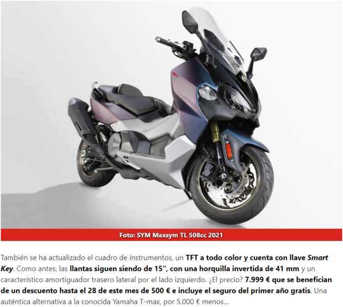

Naskito Publicado 8 de Febrero del 2021 Compartir Publicado 8 de Febrero del 2021 Hace 2 minutos , lord486 dijo: Buenas, Acabo de leer una nota de prensa de Sym, donde dice que el precio de la 508TL será 7.999€ y continuarán con el descuento actual de 500€, por lo que el precio será 7.499€. Saludos, Pues a mi estó me lo escribió un concesionario oficial de sym, hombre si sigue siendo ese precio..... está clarinete...sym no suelen dar muchos problemas donde viste la nota? Enlace al comentario Compartir en otros sitios web More sharing options...

lord486 Publicado 8 de Febrero del 2021 Compartir Publicado 8 de Febrero del 2021 Ahora mismo, Naskito dijo: Pues a mi estó me lo escribió un concesionario oficial de sym, hombre si sigue siendo ese precio..... está clarinete...sym no suelen dar muchos problemas donde viste la nota? Pues no estoy seguro, era una de las sugerencias de google. A ver si la rescato y añado el enlace. Hablaba del lanzamiento de la nueva Maxsym 400 y la 508TL Saludos, Enlace al comentario Compartir en otros sitios web More sharing options...
lord486 Publicado 8 de Febrero del 2021 Compartir Publicado 8 de Febrero del 2021 Hace 1 hora, lord486 dijo: Pues no estoy seguro, era una de las sugerencias de google. A ver si la rescato y añado el enlace. Hablaba del lanzamiento de la nueva Maxsym 400 y la 508TL Saludos, Buenas, @Naskito, adjunto el artículo que leí donde ponía el precio de la 508TL https://www.motosan.es/motos/nueva-gama-de-scooters-sym-para-2021 Saludos, Enlace al comentario Compartir en otros sitios web More sharing options...
Naskito Publicado 8 de Febrero del 2021 Compartir Publicado 8 de Febrero del 2021 Hace 4 minutos , lord486 dijo: Buenas, @Naskito, adjunto el artículo que leí donde ponía el precio de la 508TL https://www.motosan.es/motos/nueva-gama-de-scooters-sym-para-2021 Saludos, hola. si pero esque la TL508 no sale hasta Julio.... y este precio es del tl500, yo pregunté a sym y me dijeron que seria 900euros más caros por el Imp circulación.... por eso, pero gracias, fijate como esta es la tl500, aunque habla de la 508...son un poco cachondos :D Enlace al comentario Compartir en otros sitios web More sharing options...
