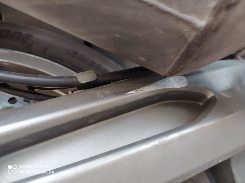

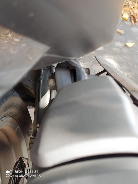

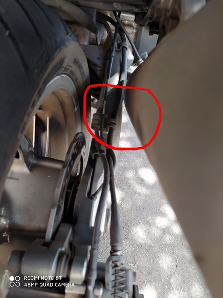

Anxinhopg Publicado 29 de Septiembre del 2020 Compartir Publicado 29 de Septiembre del 2020 Bueno pues ya he juntado varios problemas y la llevaré al taller. Os comento 1º El starter automático como comentáis 2º La correa a rueda que chirría como una condenada (tiene escasos 15000 kms y me aguantó 10000 sin chirriar) 3º Lleva unos días que en bajos le cuesta coger velocidad y suena a embrague tocado (el primero me lo cambiaron con 26000 km) 4º Por último, resulta que cuando me cambiaron motor me quitaron el silenciador y me lo colocaron mal y no me di cuenta hasta ahora que le fuí a cambiar las pastillas de freno de atrás y resulta que el silenciador se ha comido el basculante al rozar con él. Así que ya el otro día fui a comentarlo y me dicen que no saben como pudo pasar eso pues es dificil montarlo mal. Ejem... Espero que basculante y silenciador nuevo. Ya mañana intento resolver todos estos problemas en taller. Ya os contaré Enlace al comentario Compartir en otros sitios web More sharing options...
javi70 Publicado 29 de Septiembre del 2020 Compartir Publicado 29 de Septiembre del 2020 Vaya surtido de problemas..... lo del escape también vaya tela..... luego hablamos de la marca y muchas veces son ciertas personas que meten mano a los vehículos. Bueno, que por lo menos te la dejen en condiciones a partir de ahora. Un saludo. Enlace al comentario Compartir en otros sitios web More sharing options...
