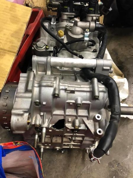

mikelet Publicado 6 de Junio del 2019 Compartir Publicado 6 de Junio del 2019 Hola a todos, yo tengo mi ak con 11500 km y matriculada el 09/2017. A mi, aparte de todo lo descrito anteriormente y en algunos casos hasta se han repetido varias veces los fallos tengo que añadir fugas de refrigerante en la bomba de agua y una biela gripada quedando el motor bloqueado. La verdad que la moto va bien dinámicamente pero a mí ya me tiene harto tantas pijadas y averías, en el momento que me la entreguen del concesionario la pondré en venta. Enlace al comentario Compartir en otros sitios web More sharing options...
Husky_1972 Publicado 6 de Junio del 2019 Compartir Publicado 6 de Junio del 2019 Hace 3 horas, mikelet dijo: Hola a todos, yo tengo mi ak con 11500 km y matriculada el 09/2017. A mi, aparte de todo lo descrito anteriormente y en algunos casos hasta se han repetido varias veces los fallos tengo que añadir fugas de refrigerante en la bomba de agua y una biela gripada quedando el motor bloqueado. La verdad que la moto va bien dinámicamente pero a mí ya me tiene harto tantas pijadas y averías, en el momento que me la entreguen del concesionario la pondré en venta. Una biela gripada!! Madre mia. Y que pasa cuando gripas y no tienes embrague para apretar. Lo digo porque a mi me paso hace años en una 2T y pude apretar la maneta de embrague para no irme al suelo. Tuviste algun sintoma previo o ruido que te hiciera pensar con anterioridad que tenías un problema en la biela? Enlace al comentario Compartir en otros sitios web More sharing options...

mikelet Publicado 6 de Junio del 2019 Compartir Publicado 6 de Junio del 2019 Me sabe mal tener que desacerme de la moto por qué tenía una gran ilusión en ella pero es un sinsentido mantenerla. A ver si me enseñan las piezas cambiadas y os paso fotos de la biela y el cigüeñal. Enlace al comentario Compartir en otros sitios web More sharing options...
cap_hook Publicado 6 de Junio del 2019 Compartir Publicado 6 de Junio del 2019 Hace 53 minutos , mikelet dijo: Me sabe mal tener que desacerme de la moto por qué tenía una gran ilusión en ella pero es un sinsentido mantenerla. A ver si me enseñan las piezas cambiadas y os paso fotos de la biela y el cigüeñal. ¿Es este el motor de tu moto? Enlace al comentario Compartir en otros sitios web More sharing options...
feriber Publicado 6 de Junio del 2019 Compartir Publicado 6 de Junio del 2019 Hace 7 horas, Husky_1972 dijo: Una biela gripada!! Madre mia. Y que pasa cuando gripas y no tienes embrague para apretar. Lo digo porque a mi me paso hace años en una 2T y pude apretar la maneta de embrague para no irme al suelo. Tuviste algun sintoma previo o ruido que te hiciera pensar con anterioridad que tenías un problema en la biela? Pues como bien te puedes imaginar, rueda trasera casi bloqueada con el consiguiente susto (me pasó con la Peugeot en plena autopista) Al final el conjunto del variador/embrague centrífugo, no es una transmisión "rígida", y no llega la sangre al río (tampoco la podemos arrancar a empujón) Enlace al comentario Compartir en otros sitios web More sharing options...
