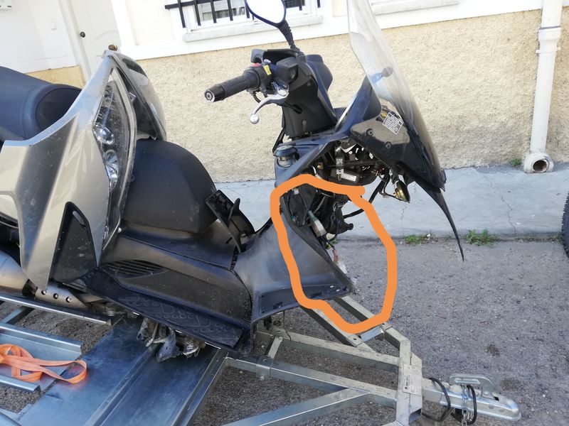

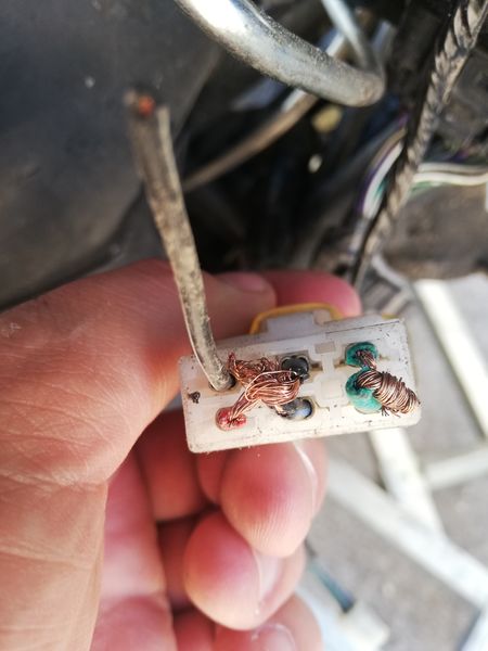

Albertovalladolid Publicado 7 de Mayo del 2019 Compartir Publicado 7 de Mayo del 2019 Buenas a tod@s Hace un par de semanas publiqué un anuncio denunciando el robo de mi moto, kymco superdink 300, en Madrid. Fuisteis muchos los que constestasteis y os lo agradezco de verdad, por eso creo que es justo devolver el interés mostrado con algo útil. Mi moto apareció, porque el ladrón, que la usaba como si fuese suya, tuvo un accidente. Drogado y sin carnet y con antecedentes para empapelar la plaza mayor... En fin, ya sabéis. Al grano: En las fotos veréis de lo que hablo. En el lado izquierdo se encuentra ese conector blanco que rodeo en color. Meten la mano por debajo y lo abren. Y luego pelan los cables como veis en la otra foto. Posiblemente muchos lo sabían, pero creo que debo ponerlo, para que quien no lo sepa piense alguna forma de impedirlo. Mi moto nunca volverá a andar. Ahora tengo un pisapapeles. Pero si gracias a esto otro salva su moto, me doy por contento de que al final la desgracia haya servido para algo. Por cierto, vendo motor de kymco 300... Que es lo único que se ha salvado. Enlace al comentario Compartir en otros sitios web More sharing options...

Albertovalladolid Publicado 7 de Mayo del 2019 Autor Compartir Publicado 7 de Mayo del 2019 Hace 1 hora, Anze dijo: es lo mismo en las 125cc?? siento el robo, hay mucho hdp suelto Exactamente Igual. Es el mismo sistema Hace 1 hora, Tiritos dijo: El puente lo hacen igual en cualquier vehículo, por eso ahora los coches llevan el chip inmovilizador, también se lo deberían poner a las motos. La AK ya lo lleva con la llave electrónica. Además si está el bloqueo mecánico del manillar puesto tienen que romperlo, el problema es que muchas veces no se pone. Un saludo Estaba puesto el bloqueo. Al final un puente es un puente. Yo lo he puesto por si a alguien se le ocurre como "defender" ese conector, se lo pone algo más difícil a los malos. Enlace al comentario Compartir en otros sitios web More sharing options...
