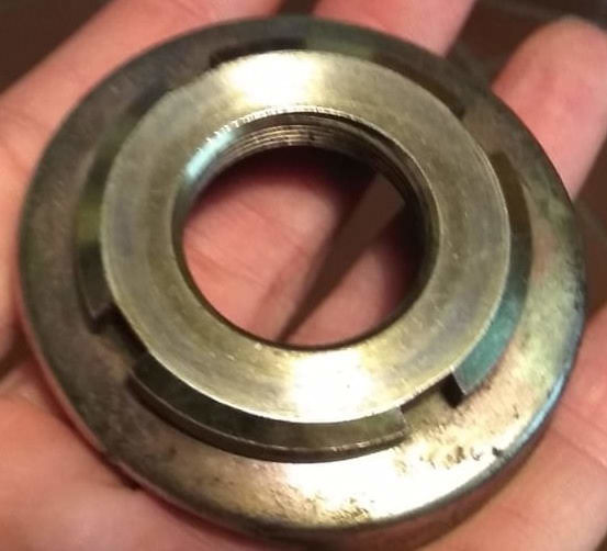

bangbang Publicado 6 de Mayo del 2019 Compartir Publicado 6 de Mayo del 2019 hola, ¿alguno sabe si hay alguna llave especial para apretar el tornillo que lleva la tija? me refiero a este que os voy a poner ,lo pongo dándoles golpesitos pero no aprieta del todo me deja holgura ,gracias Enlace al comentario Compartir en otros sitios web More sharing options...
Perico Moto Publicado 6 de Mayo del 2019 Compartir Publicado 6 de Mayo del 2019 Con una llave de gancho. También te digo que para una cosa puntual, si no te importa que se marque un poco la tuerca le vas dando con un destornillador/ cincel pequeño y martillo. Saludos. Enlace al comentario Compartir en otros sitios web More sharing options...
bangbang Publicado 6 de Mayo del 2019 Autor Compartir Publicado 6 de Mayo del 2019 Gracias por tú respuesta, lo de los golpecitos lo hago pero no termino de apretarlo bien ¿a que llave te refieres con llave gancho? Gracias Enlace al comentario Compartir en otros sitios web More sharing options...

Perico Moto Publicado 6 de Mayo del 2019 Compartir Publicado 6 de Mayo del 2019 Hace 12 minutos , bangbang dijo: Gracias por tú respuesta, lo de los golpecitos lo hago pero no termino de apretarlo bien ¿a que llave te refieres con llave gancho? Gracias Pues no se si estas montando algo mal ó estas golpeando demasiado flojo. La llave de gancho es como la que te ha puesto el compañero Red Velvet. En principio tanto con la llave de gancho como con el cincel o un botador se puede conseguir el apriete. saludos. Enlace al comentario Compartir en otros sitios web More sharing options...
bangbang Publicado 6 de Mayo del 2019 Autor Compartir Publicado 6 de Mayo del 2019 Revisaré de todos modos pero creo que está todo bien pero volveré a mirar y desmontar de nuevo por si acaso, gracias Enlace al comentario Compartir en otros sitios web More sharing options...

bangbang Publicado 14 de Mayo del 2019 Autor Compartir Publicado 14 de Mayo del 2019 Hola a todos, pues nada desmonte todo de nuevo me fije en el manual de taller y me di cuenta que los rodamientos de dirección inferiores estaban puesto al revés, todo fue darle la vuelta y apretar de nuevo y ya está perfecta, también use la llave gancho que mi moto honda viene con las herramientas de la moto, así que muchas gracias por vuestra ayuda, saludos Enlace al comentario Compartir en otros sitios web More sharing options...
