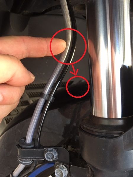

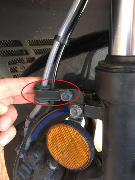

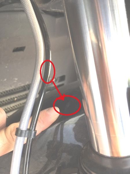

Buenas, se que se ha hablado en otros hilos, pero no consigo encontrarlos, así que abro un nuevo tema para estar localizado. A muchos les sonaba un ruido en la transmisión, a otros era problemas de las pastillas. A mi era al frenar con el delantero, cuando bajaba la suspensión, y tal como me dijo el mecánico el primer día, es que el latiguillo de freno roza al bajar. Hoy le ruido era insoportable, me he pasado por el taller y lo ha solucionado en 2 minutos. Por más que he buscado no encontraba donde rozaba (he subido el brillo a la foto, porque era imperceptible el arañazo), pero el mecánico ha ido del tirón al sitio, dice que es muy común en este modelo. Aquí os dejo un par de fotos del sitio y como lo ha solucionado, ha bastado con tirar hacia el exterior un poco esta pletina.

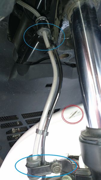

Buenas tardes:
Efectivamente a mi me sonada un sonido a veces cuando pillabas algún bache y no detectaba lo que era y resulta que viendo el guardabarros es lo mismo que explica el compi alakram. Es tan sencillo como doblar un poco los enganches tanto de abajo como se arriba para que no rocen con dicho guardabarros. En la foto que incluyo al ser blanca mi moto se ve mucho mejor el rozón que creaba el latiguillo en el circulo rojo se puede apreciar y los 2 círculos azules son los que hay que doblar un poco. Espero que os sirva esta miniguia :botonrojo:.
Salu2.
